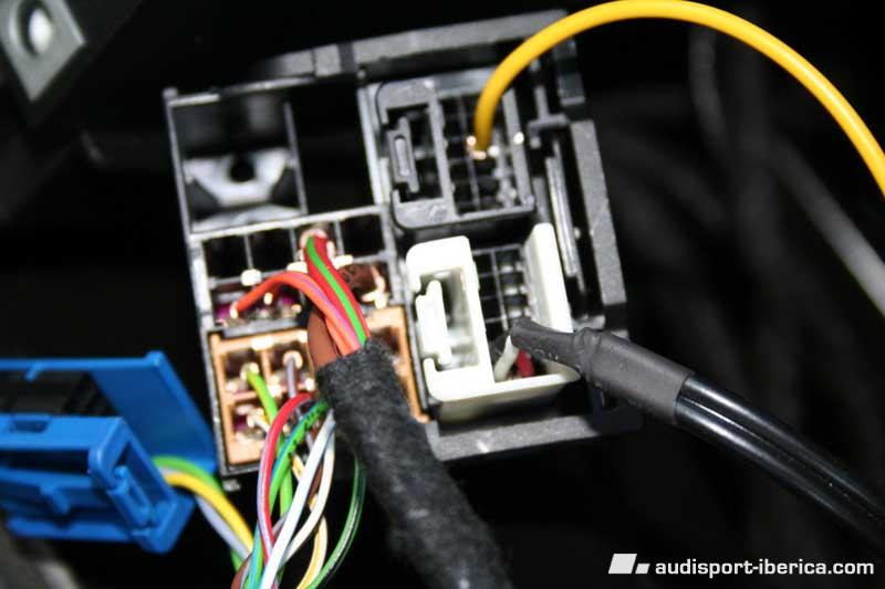

Bueno, pues, ya está. Muchas gracias por la ayuda, Rushi. He hecho lo que me has dicho, y he ido cable por cable revisando con el polímetro, y estaban todos bien, lo cual me parece extrañísimo. Como ya estaba todo perdido, pensé, "from lost, to the river", de perdidos, al río, y corté por lo sano. Abrí la cajita del conmutador que va detrás de la radio, con un cuter le quité toda la cola de sujección que trae y limpié la ficha. Quité todos los cables y cogí otro cable de red nuevo. Soldé todos los cables uno por uno en ambos extremos, tanto en el conmutador como en el interface, enchufé, sin muchas esperanzas y, voilá. FUNCIONA OTRA VEZ. Ahora me estoy fumando un pitillo y tomando una cervecita para celebrarlo, y dentro de un rato montaré todo otra vez, a ver si se dejan de oir los dichosos pulsos del teléfono. Creo que he desmontado el coche de adelante a atrás más veces que la mayoría de los mecánicos de Audi. :blink: Saludos desde Galicia. -

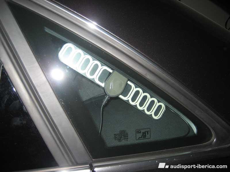

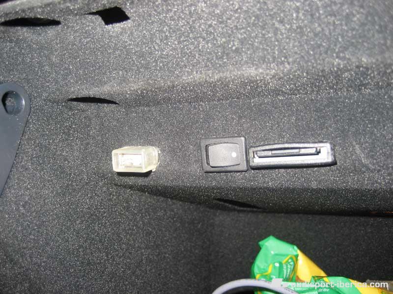

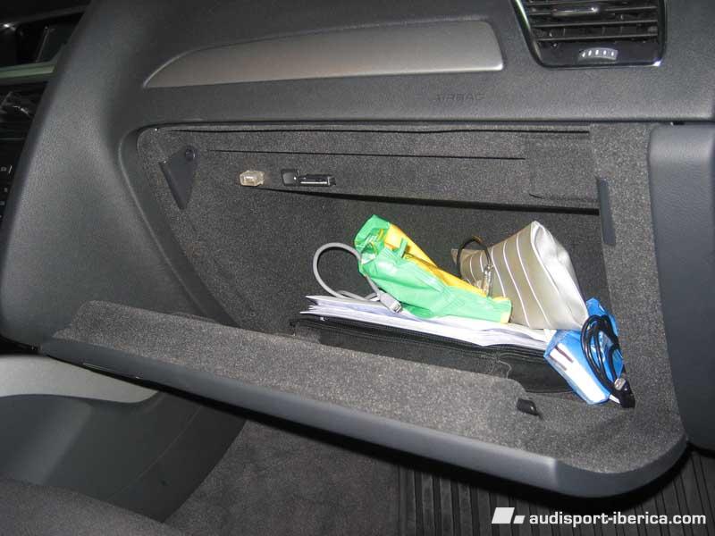

Dos más: Lo que menos me gusta es como quedan las antenas del TDT, seguramente acabaré tintando esos cristales. Al principio probé a ponerlas entre el guarnecido del portón del maletero y la chapa de este, pero la señal era muy muy débil, ASÍ que las tuve que poner ahí. En cuanto a la guantera, al final me decidí a agujerearla, y saque una hembra USB, (para ver pelis, divx, música y fotos a través del TDT, con sonido a través de AUX, (suena perfecto). También saqué el alargador SD que nos consiguió Súper-Ratón a varios del foro, y lo que puede que os llame la atención es el interruptor. Pues bien, está conectado al cable de 12V del interface, y ASÍ, cuando lo quiero reiniciar, o simplemente no encender, lo corto ahí y punto. Ahora ya no se me cuelga nunca, pero por si algún día se le da por hacerlo, paso de parar el coche, apagarlo, quitarle la llave y esperar 30 segundos hasta que corte la corriente. Saludos desde Galicia. -

Buenas noches, chicos. Quisiera agradecer de nuevo la atención prestada al compañero A6Huelva y a Súper y Batallas por las buenas intenciones. De todas formas, todavía no he montado el TDT, ya que el otro día, al no funcionarme, lo quité y volví a montar la guantera, que por cierto, es tal el dominio que tengo ya, que no tardo más de cinco minutos en montar o desmontar medio coche, jejeje. Este fin de semana, me pondré al tajo, y probaré a ver. De momento ya es seguro que el TDT funciona bien. Veremos ahora que tal van las conexiones con el interface. Saludos. -

Los cables RCA los he puesto de la siguiente forma: A las salidas audio out y video 1 out, conecté un cable macho - macho, y este al cable RCA hembra y al conector del interface TDT. El jack lo dejé suelto. Saludos. -
