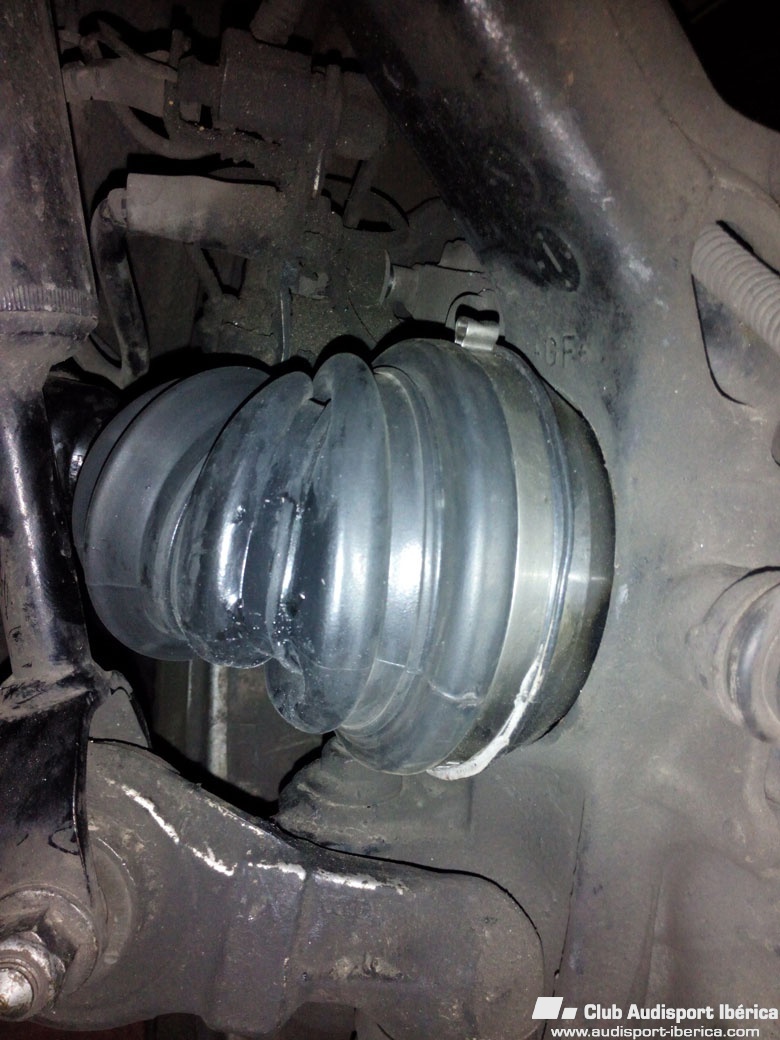

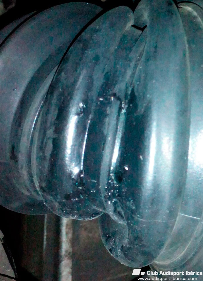

Hola . Tengo un problema, y es que se me pican o hacen pequeñas fisuras en los fuelles de de la homocinetica de latransmision izquierda. Desde que he cambiado la homocinetica el fuelle no me dura ni una semana nuevo. He puesto un monton de fuelles diferentes, original, universal de diferentes marcas y no me aguanta ninguno. Alguno de vosotros ha tenido un problema similar? O si alguien save de que es o como arreglarlo. Gracias.
