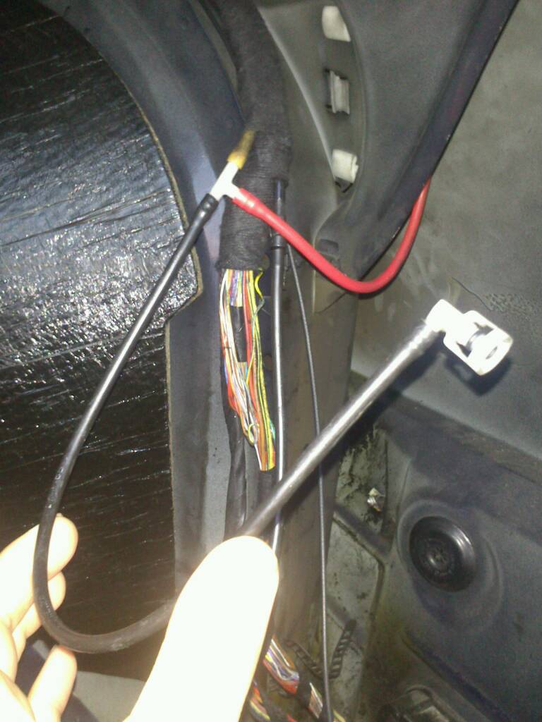

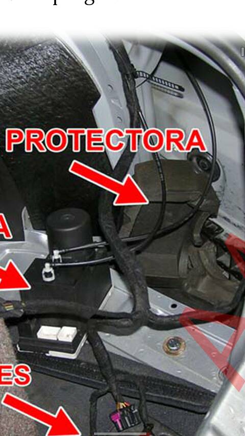

Si, perdón no me acordaba que lleva una T, es el tubo de aire más ancho. EDITO: hable de memoria y me colé. Ahora otra pregunta, de que vale entonces sumarle 128 si no se cambian los tubitos??? Que al sumarle 128, en vez de tirar aire primero por uno (una pulsación) y después por otro, lo hará por los dos al mismo tiempo (supongo). Saludos. 128 supuestamente es para que habrá la puerta de la derecha y deposito, en vez de la izquierda, y luego el resto del coche (según lo que pone en los códigos que subió antes mikela4. Esta es una foto del circuito de mi coche, lleva 1 T para el depósito. Si le echamos un ojo al brico de Carlos A4 B5 "cierre centralizado OEM" en la foto de la bomba sale directamente a la tapa del depósito. Y el otro manguito va hacia delante. El coche de Carlos es un rest también o cogió la foto de otro coche. También ley por el foro, otro forero siguió el circuito de aire por una fuga y 1 de los tubos va exclusivamente para la tapa del depósito, palabras que el puso. Entonces la foto de Carlos no es de un rest, y los pre sólo va para el depósito.
Creo que una salida de aire es para las puertas y la otra para el depósito, pero no me hagas mucho caso. Comprueba con un polimetro si te sale tensión de la bomba en cada una patillas de los intermitentes. Quizás la bomba envíe corriente pero el cable no esta conectado a nada.

Mikel, si que es eso pero en nuestros coches es el módulo 35 Centr. Loks, o algo así, no tememos módulo confort a parte, va en la misma que el cierre. Creo que es en los seat por ejemplo a parte del cierre llevan la centralita confort (módulo 46) Que alguien me corrija si estoy equivocado en la última parte.

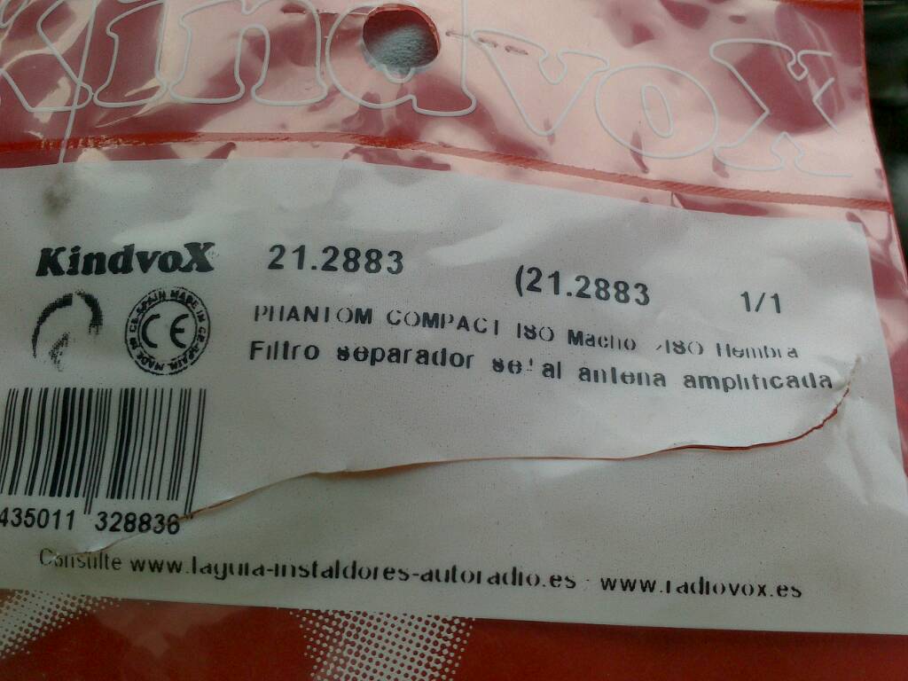

A mi el que me dio para probrar las piezas me dio los 2, amplificador y filtro separador, me dijo que probara primero con el filtro separador, y los 2 tenían una forma similar. La diferencia, según me explico el amplificador, amplifica la seňal de la antena y el "filtro separador de seňal amplificada" le "manda" corriente al amplificador de serie para que funcione. Yo ya lo asocie al ejemplo en las antenas de casa (la de la mía me tocó montarla a mi). esta la antena, en el mástil lleva una cajita que es el amplificador, pero esta cajita no funciona sin corriente entonces se pone un alimentador, que es lo que le manda la corriente.
Pues entonces ni idea, yo ya te digo que a mi me funcionó, y lo de la foto, con una foto no se si es amplificador o filtro separador de seňal.

Es parecida, la única diferencia es que es el otro tipo de enganche de la radio. Pero el amplificador de antena también es como el de la foto. Tu la pieza que tienes es amplificador o es la otra???

Ya te digo, a mi no se me escuchaba ninguna, y en otro Pioneer tampoco, pero en el otro no ke hacia mucho caso. Me dio las 2 piezas para probar (amplificador y el que puse antes) me dijo que probará primero el otro y a la primera. El amplificador ya no lo probe, me dijo que esa pieza le manda la corriente al amplificador de serie del coche.
Por cierto, no es lo mismo que un amplificador, aunque sea similar
