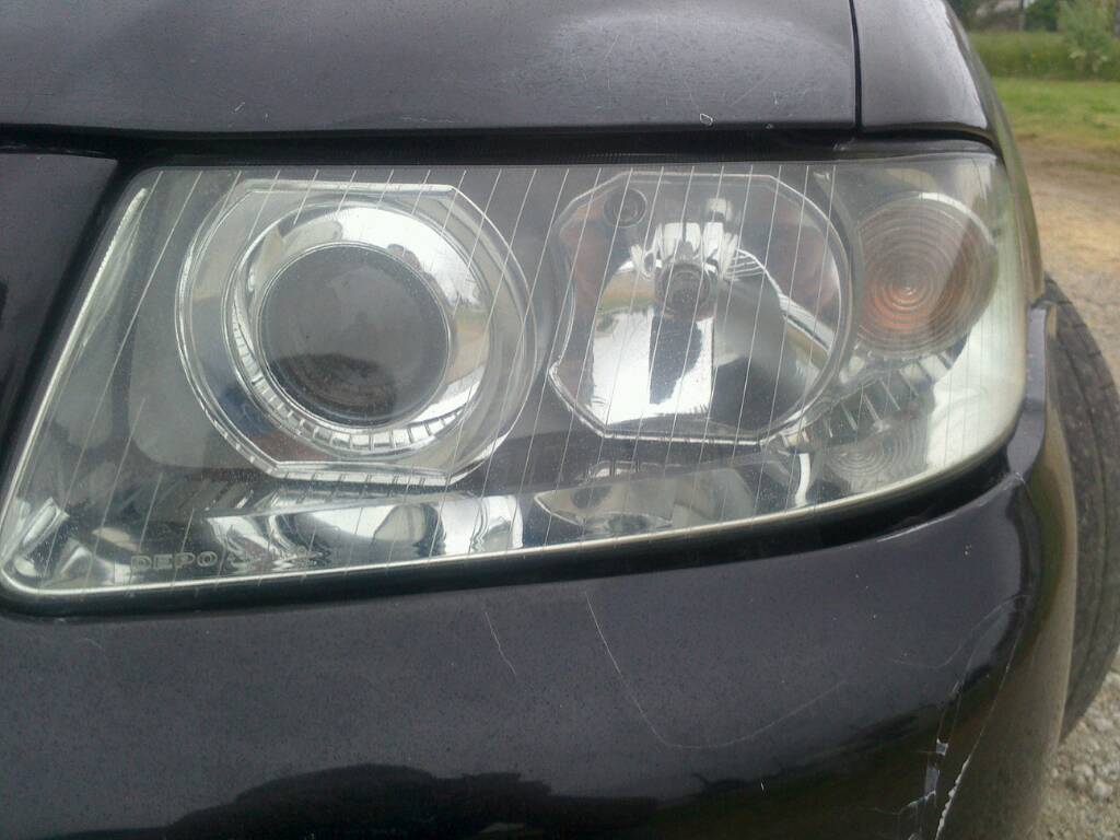

RENOVAR FAROS DELANTEROS A3 2001
A4 turbo responde a Anntuann de discusión en Audi A3 8L (1996-2003)
Yo no hace mucho limpie los DEPO por dentro, cuando compramos el coche ya los traía. Estaban amarillo y después de pulirlos no se notó nada. Los desmonte con calor de un decapador y lo que se veía amarillo era polvillo por dentro. -
