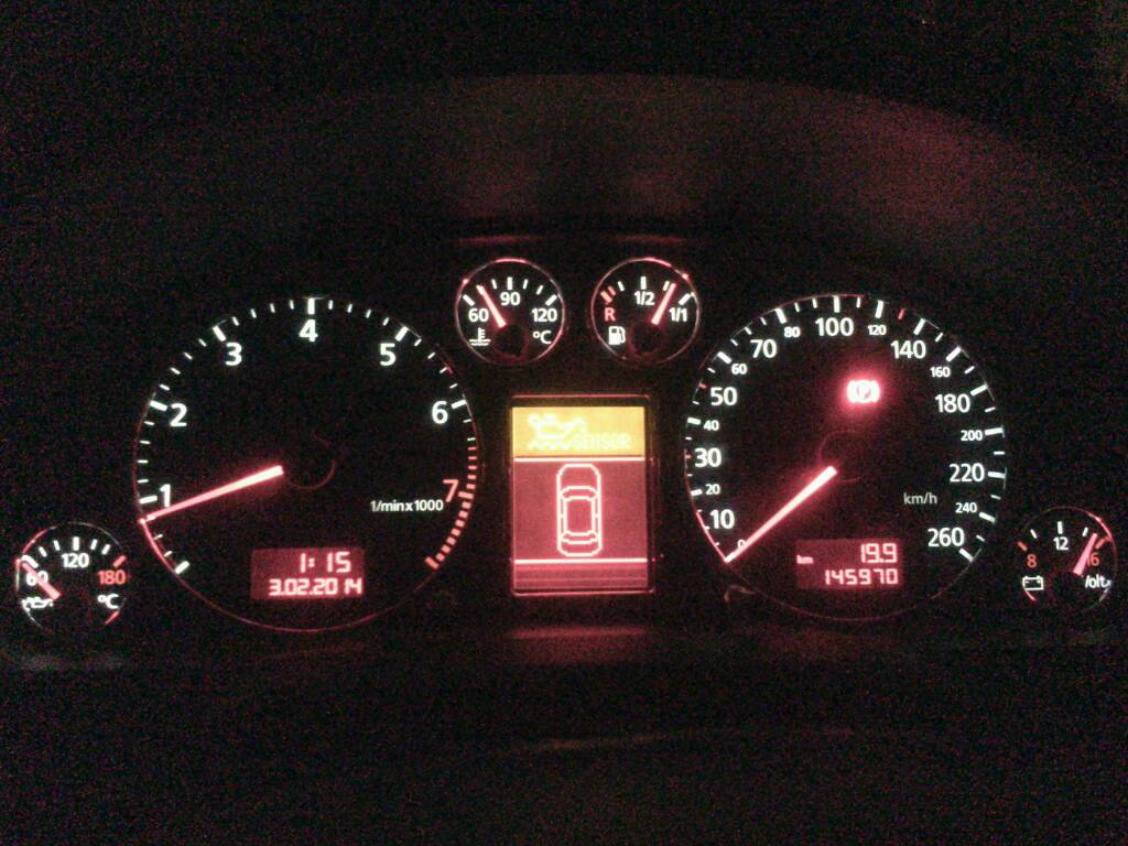

Queda muy bonito. Has tenido problemas con el indicador de combustible? En los a6 marca de diferente forma y había oído que había que cambiar un potenciómetro Enviado desde mi GT-S5839i usando Tapatalk 2 BUENO, NO SOLO DAR LAS GRACIAS A JESÚS, TAMBIÉN A VOSOTROS......Con la eeprom del A6 tenía leído que que marcaba del revés pero en mi caso no se movía. Volveré a cargar la eeprom del A6 para ver posibles diferencias que me encuentro con las de A4. Al cargar la de A4 ya no hizo falta nada más. Ya marca bien las rev. Velocidad, depósito de gasolina, bateria y temp. Ahora los fallos que me marca son: -LUCES FUNDIDAS: No tengo el rele colocado -PASTILLAS DE FRENO: tengo una sin conectar porque rompió el cable a ver si cuando salga del curro hago un empate profesional de enrollar cable y cinta aislante. -AGUA LIMPIAS: mi coche no lo lleva (de momento, jejeje) -MALETERO SIEMPRE ABIERTO: ni idea de que es, volveré a la del A6 a ver si me lo marca bien, aunque en el Elsa pone en ese pin para a4 del 98-99 y A4 2000-2001 porton maletero, en el A6 ese pin marca ZV cierre centralizado. (quizás pase por la bomba. Las puertas no lo se porque también tengo que cablear. Tengo que montar sensor de aceite si el carter lo permite. -

Aún estando al 80% del proceso y he buscado mucha info por la red, pero no llegaría a esto si no fuese por Jesús, GRACIAS!! He hablado con un colega mecánico y me monta él el sensor del aceite ya que esta semana estoy bastante liado (tengo que mirar si tengo el sitio) Aún faltan pequeños detalles pero se puede decir casi sin importancia. El cuadro es de un A6 y le monte la eeprom de un S4) es la única que encontré por la red que más se podría acercar. De momento las agujas todas perfectamente (el S4 marca 280) el cuadro va 5km/h por encima que el clima. ? -
Yo con el vag k- can leo el pin, pero le doy a key learning (creo que es así) y no doy programado las llaves. Lo que hago es apunto el login. Luego programo las llaves desde el vag-com, y me están funcionando.
Has conseguido la eeprom?? Yo tengo 1 de S4 que encontré en un foro por la red. Es de reloj digital. Se la he probado a un cuadro que tengo de un A6 y me pasa lo mismo que a ti (maletero siempre abierto) no probe la velocidad para ver que hace porque no son horas, jejejeje ya que el cuadro del A6 marca 260. EDITO: en los esquemas que leí del Elsa en los conectores del chivato de maletero tanto en el A4 99 como A4 2000-2001 pone porton maletero pero en del A6 C5 pone seňal ZV, cierre centralizado. No se si tiene algo que ver.
