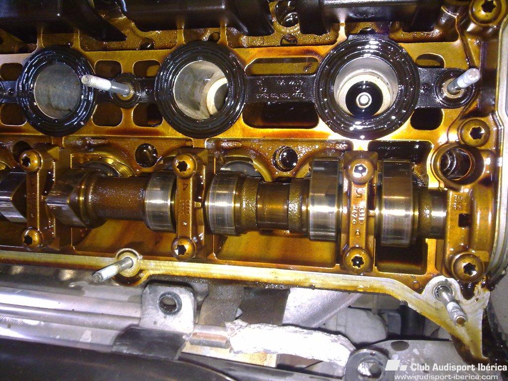

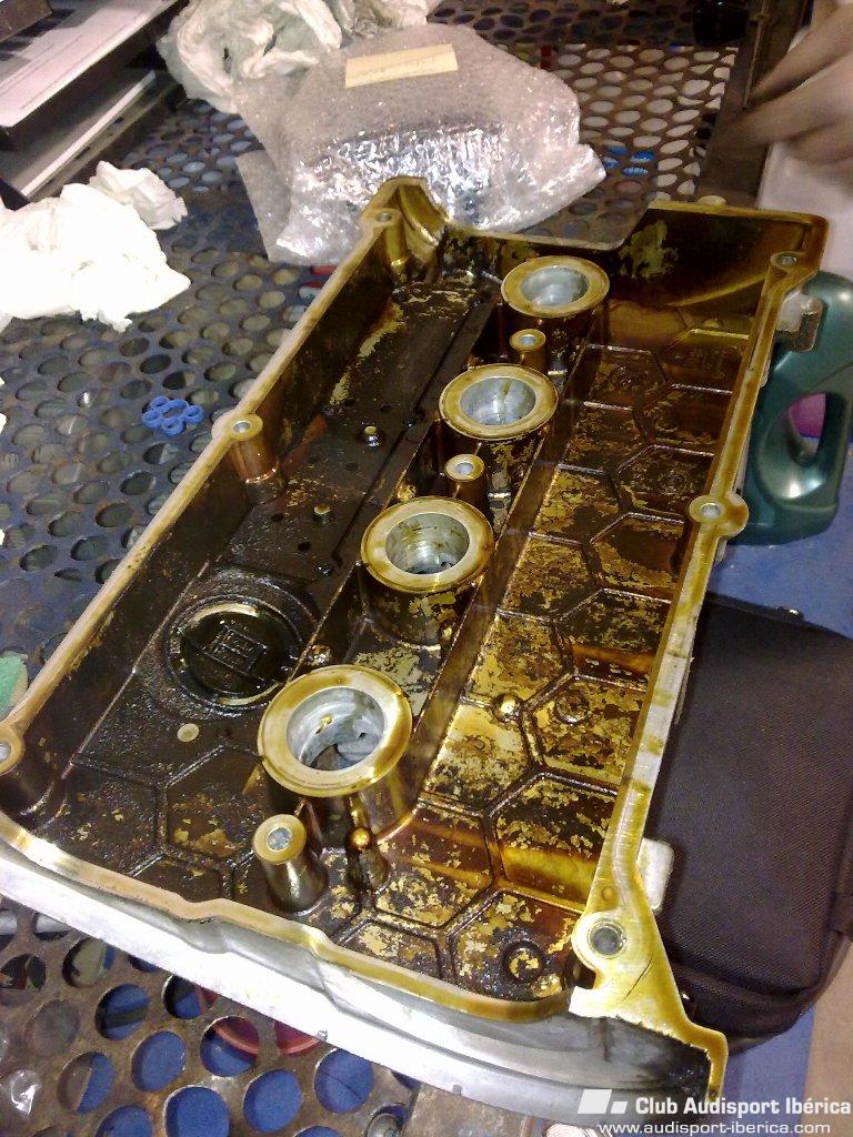

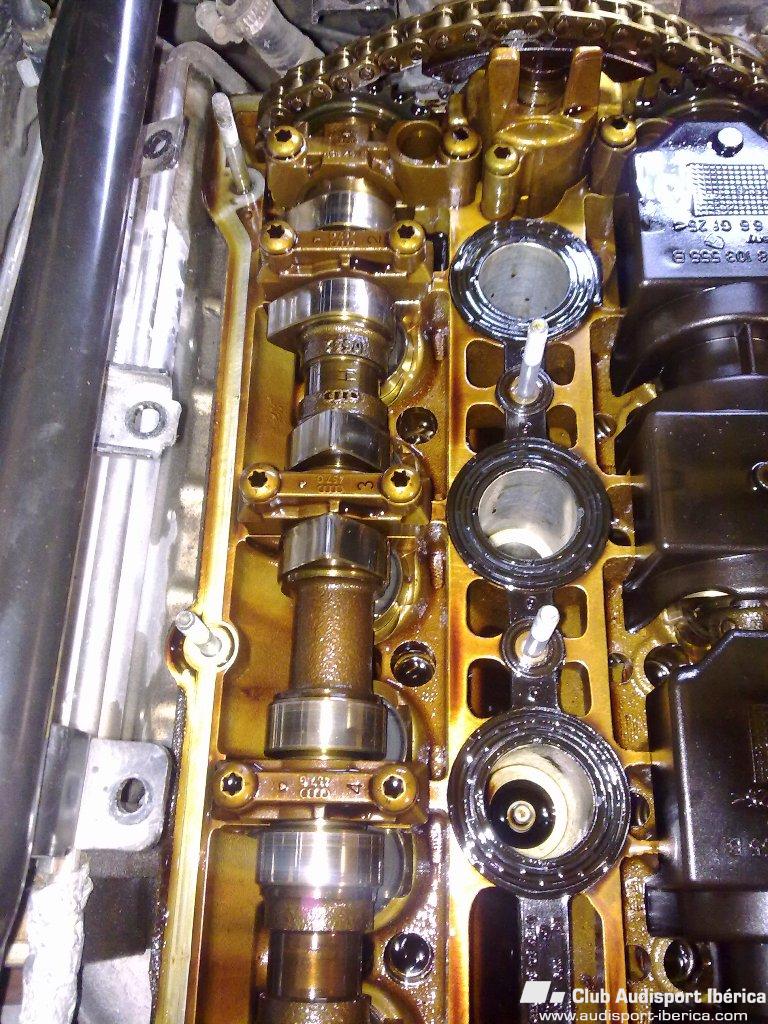

Y ahora que veo las fotos....... Cuando piden el la concesión la junta de la tapa, también te trae la que va con las bobinas. Si te fijas en la foto, en el centro del bloque hay 4 agujeros. Ahí es donde se colocan las bobionas que le dan corriente a las bujías. En la foto, esa junta, aún está puesta. Además te digo que, en mi caso, la mayoría de la pérdida de aceite se producía por esa junta y.... claro, así tenía yo las bobinas inundadas en aceite :shocked: SALUDOS -

Y este es el bloque donde se atornilla la susodicha tapa. La junta que va entre medias, es la que se suele picar y proovoca las pérdidas de aceite. Tal es ASÍ, que las fotos son de mi motor cuando le tuve que cambiar la mía No te preocupes, porque es una avería bastante frecuente en motores del grupo VAG. De hecho, me ha pasado en todos los coches que he tenido del grupo (Un Toledo, un A3 y, ahora, en el A4). Es más, en este último caso, no es que la junta estuviese picada..... Es que se había endurecido tanto que no hacía estanqueidad alguna. SALUDOS -
