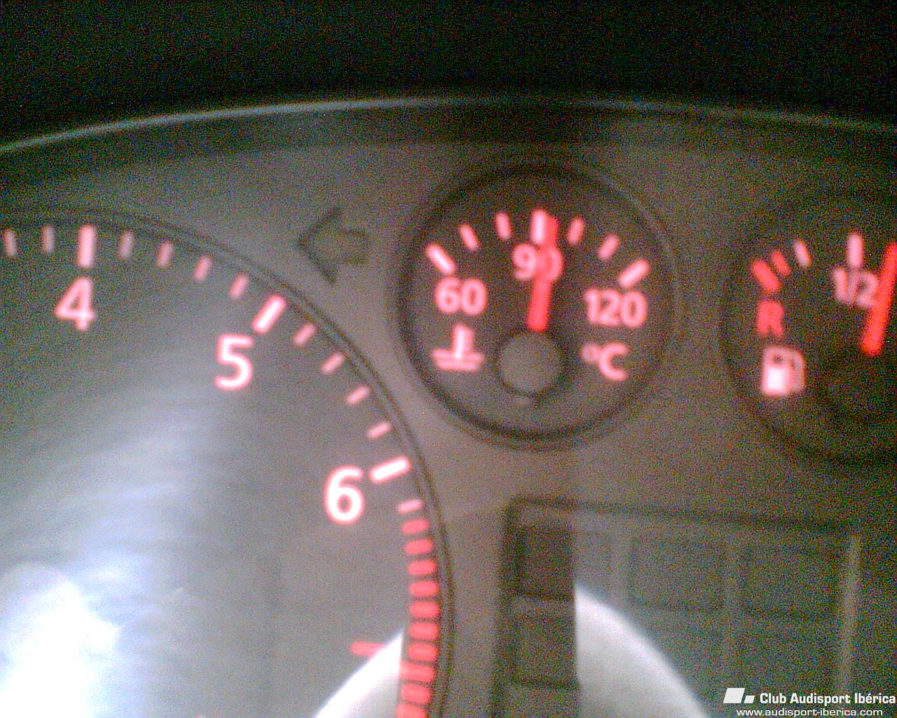

Si te das cuenta en lo que he escrito, lo que digo, es que la aguja queda por encima de los 90 cuando, despues de haber tenido parado el coche en caliente, vuelves a arrancarlo. Entonces, la bomba de agua empieza a funcionar, el termostato abre el circuito (por haber superado los 90º) y todo vuelve a su normalidad. Si quieres una explicación algo más técnica, el "problema" reside en que los termostatos que se montan a posteriori, abren unos 5º más tarde que los que vienen de fábrica. Antiguamente, incluso se diferenciaban en la propia referencia; ahora ya, ni eso. SALUDOS
Pues si que lo sigue haciendo, si. Vamos, este verano tuve la suerte de poder coger el coche de nuevo una semana y... efectivamente, con temperatuas veraniegas cordobesas (más de 40º) y dándole zapato, paré en una gasolinera a repostar. Al volver a arrancar, la aguja por encima de los 90; de hecho, llevaba tanto tiempo sin verlo que hasta me "asusté" . Pero nada, fue arrancar y volver a salir a la autovía y........ aguja en los 90º. Ya te digo, no es el primer coche en el que me pasa. Siempre que he tenido estos síntomas, ha sido despues de cambiar el termostáto. SALUDOS
Si me pongo......... Al final encuentro. Esto es uan foto de cuando me empezó a pasar eso mismo a mi. Lo que tiene mérito es haberla encontrado porque está tomada con el móvil 10 de julio del 2006 Llegué a ver la aguja un poquito más arriba, pero poco más. Ya te digo, en cuanto arrancaba el coche y empezaba a andar, la aguja se clavaba en los 90º SALUDOS

Si el fallo es como yo digo, no va a dar la cara con el motor arrancado, todo lo contrario porque la bomba de agua sigue en funcionamiento. Despues de haber circulado un tiempo largo con el coche, páralo. A los 15 minutos vuelve a arrancarlo y observa la aguja. Si está por encima de los 90º pero empieza a bajar en cuanto empieces a andar con el vehículo, tómalo como algo normal. SALUDOS

En alguno de los coches que he tenido, he tenido unos síntomas parecidos despues de haber cambiado el termostato. Si paraba el coche con el motor caliente, y volvia a arrancarlo a los 10-15 minutos, la aguja de la temperatura se situaba un poco por encima de los 90º, prácticamente rozando los 100. Eso si, en cuanto empezaba a girar un poco el motor, la aguja se clavaba en sus 90º a la perfección. Por tanto, te digo, que es hasta algo normal. Lo que si es cierto que me deja más "mosca" es que me digas que oyes un ruido raro por el vaso de expansión; puede ser, perfectamente, la válvula reguladora de presión que hay en el tapón de éste pero, com obien dices, vigílalo porque podemos estar hablando de una fisura en la junta de culata y está metiendo aire al circuito de refrigeración. SALUDOS
