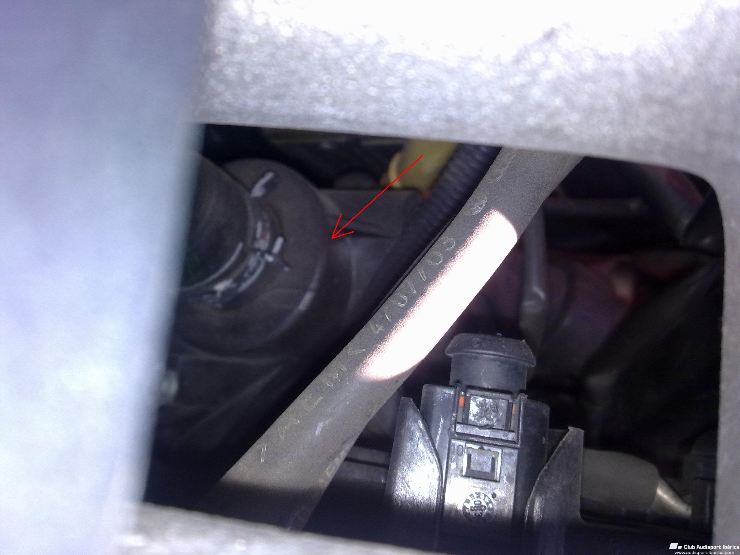

Y, esta segunda, está hecha por el hueco que señalo. intento señalar el armazón que contiene el termostato. Ojo, no te esperes la típica pieza redonda de bronce que siempre se ha entendido como termostato. Como te he dicho anterioremente, este tiene algo de electrónica y es una pieza grandecita (poco más grande que un puño) Espero que todo esto te pueda ayudar en algo SALUDOS -

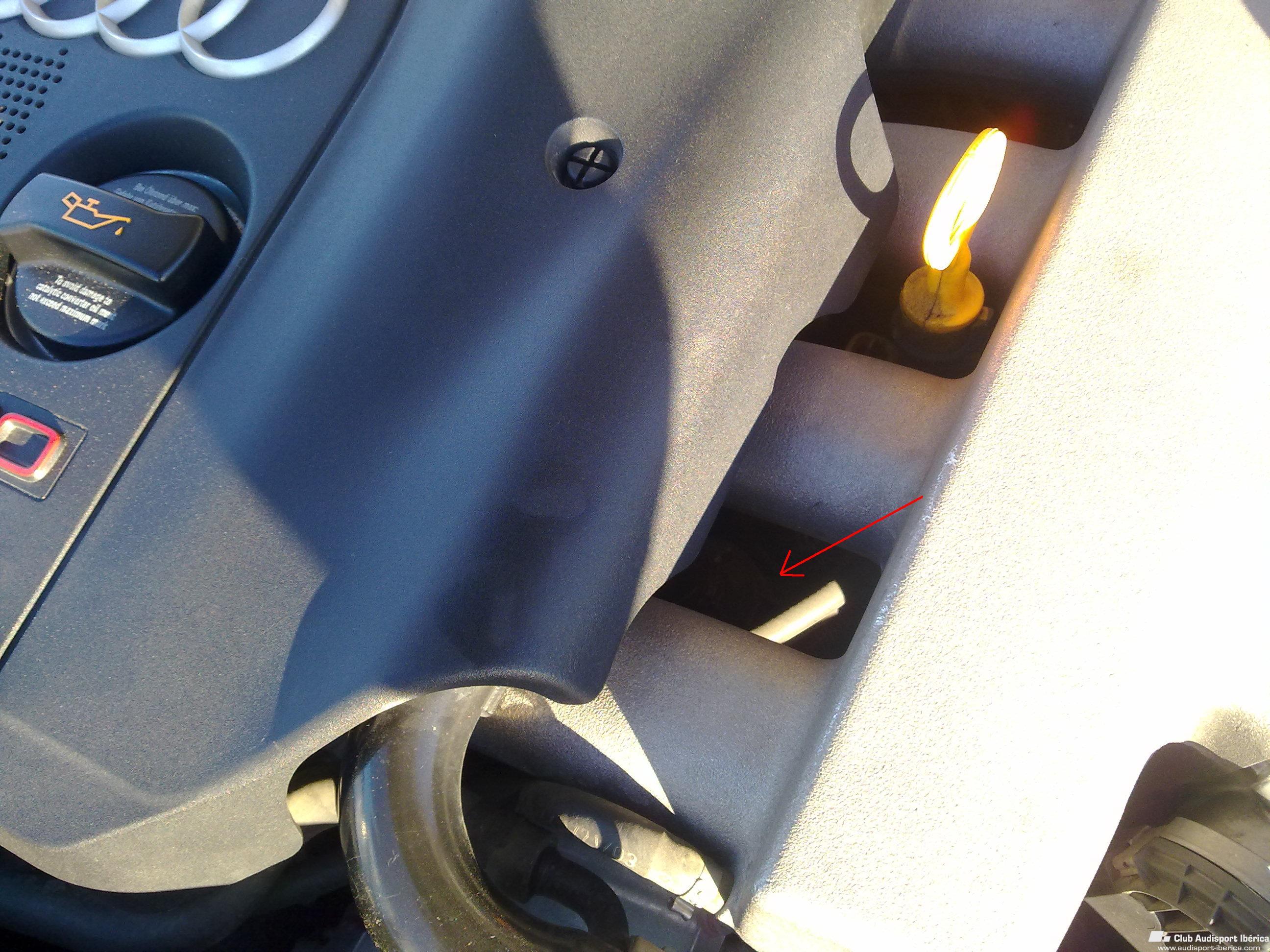

Pensaba que tenía por aquí la reflex y no recordaba que la subí ayer a mi casa..... :ranting2: Pero bueno, con el móvil he podido hacer algo En esta primera foto te sitúo por donde "tienes que mirar" para encontrar el termostato -

Si la avería deja de producirse, es muy posible que se apague por sí solo el testigo en el cuadro de mandos. OJO, eso no quiere decir que borre de la mémora de averías. Si algún día se le hiciera el análisis al coche, saldrían estas dos averías y todas las que no se les haya borrado anteriormente. Quizás uno de los mejores anticongelantes que se pueda encontrar en el mercado sea el G12 que utiliza el grupo VW. Es caro, pero es bueno. Te lo dice uno que todavía tiene un A3 con 250.000 km y no presenta ningún sintoma de corrosión en el interior del circuito de refrigeración. Mi consejo: en cuanto puedas aprovechas y haces una limpieza del circuito de refrigeración y del radiador y le pones su "líquido rosa" correspondiente. El motor, te lo agradecerá a la larga. Si tuviera aquí el ELSA (el programa de manual de taller) te lo indicaba con su esquema e instrucciones pero....... Mira, a ver si tengo un ratito a eso de las 3 de la tarde, y le hago unas fotos a mi bloque motor y te digo por dónde está SALUDOS -

Ayer te contesté demasiado rápido y, creeme, que me gustaría haberme explayado. En fin, vamos al lío: Por mi poquito experiencia creo que tienes dos fallos: uno de ellos es el termostato y el otro el sensor de temperatura del líquido refrigerante. Vamos por partes. El termostato: Es una avería muy común que el termostato se quede abierto. Con esto, no sólo le cuesta coger temperatura al motor en invierno circulando por carretera, sino que, en una cuesta abajo reteniendo marchas, puedes ver como la aguja llega a descender hasta su nivel más mínimo. Muchos se creen que esa es la temeperatura del motor, que es muy perjudicial y bla bla bla pero, en realidad, la aguja lo que mide es la temperatura del líquieo refrigerante. Dentro de lo malo, no es un problema especialmente grave. Eso si, conviene repararlo porque, si la diferencia de temperatura del líquido difiere mucho de la estimada por la Unidad de Control del coche, puede ser causa de que se te encienda el testigo amarillo del motor en el Cuadro de Mandos. A modo anecdótico te idico que, el termostato de nuestros B6 no tiene un funcionamiento exclusaivamente mecánico (que responda según la temperatura). Si tienes la oportunidad de verlo desmontado, verás que hay un conector y es que, están preparados para recibir una órden de la Unidad de Mando que los "abra" en caso de que se detecte alguna anomalía y no se haga de forma mecánica (en realidad nuestros coches tienen mucha más tecnología de la que creemos) El sensor de temperatura: Casi al 90% que es el causante de que te salten los electros al arrancar el coche y que se encienda el testigo del motor en el cuadro de mandos. Podría enrollarme de nuevo y darte una explicación mucho más mecánica pero, creo que resumo, si te digo que yo tuve esos síntomas y los solucioné sustituyendo el sensor. Cuidadín que hay dos sensores de temperatura. Tienes que pedir el del líquido refrigerante, el que está situado por la parte trasera del bloque, casi por debajo de la válvula recirculadora de gases (lo que se conoce como la DV). SALUDOS -

Cambia el termostato
