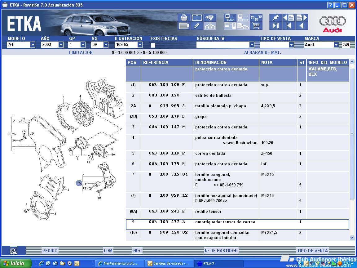

Mantenimiento profundo en 1.8T quattro
chirrito responde a Raul1.8T de discusión en Audi A4 B6/B7 (2002-2008)
Pues te puedo decir que, en un principio, no debe ser una pieza por la que debas preocuparte. Como siempre, tiro de estadística: a día de hoy, en mi familia, todavía hay dos 1.8 T (el A3 y mi A4). Al A3 le han hecho la distribución dos veces, de las cuales, sólo en la primera hubo que cambiar el susodicho amortiguador. En el A4, no hizo falta. Se aconseja el cambio del amortiguador cuando se observa que está sudado por sus juntas. Su funcionamiento es hidráulico y, como digo, cuando hay síntomas o sopechas de que algún retén no va a aguantar los ciento y pico mil km, se aconseja su sustitución. El precio de esta pieza ronda los 100 Euros (al menos, así vienen en el ETKA). Al contrario que en otras ocasiones, no tengo fotos de esa pieza, pero si os vale un pantallazo.... SALUDOS -

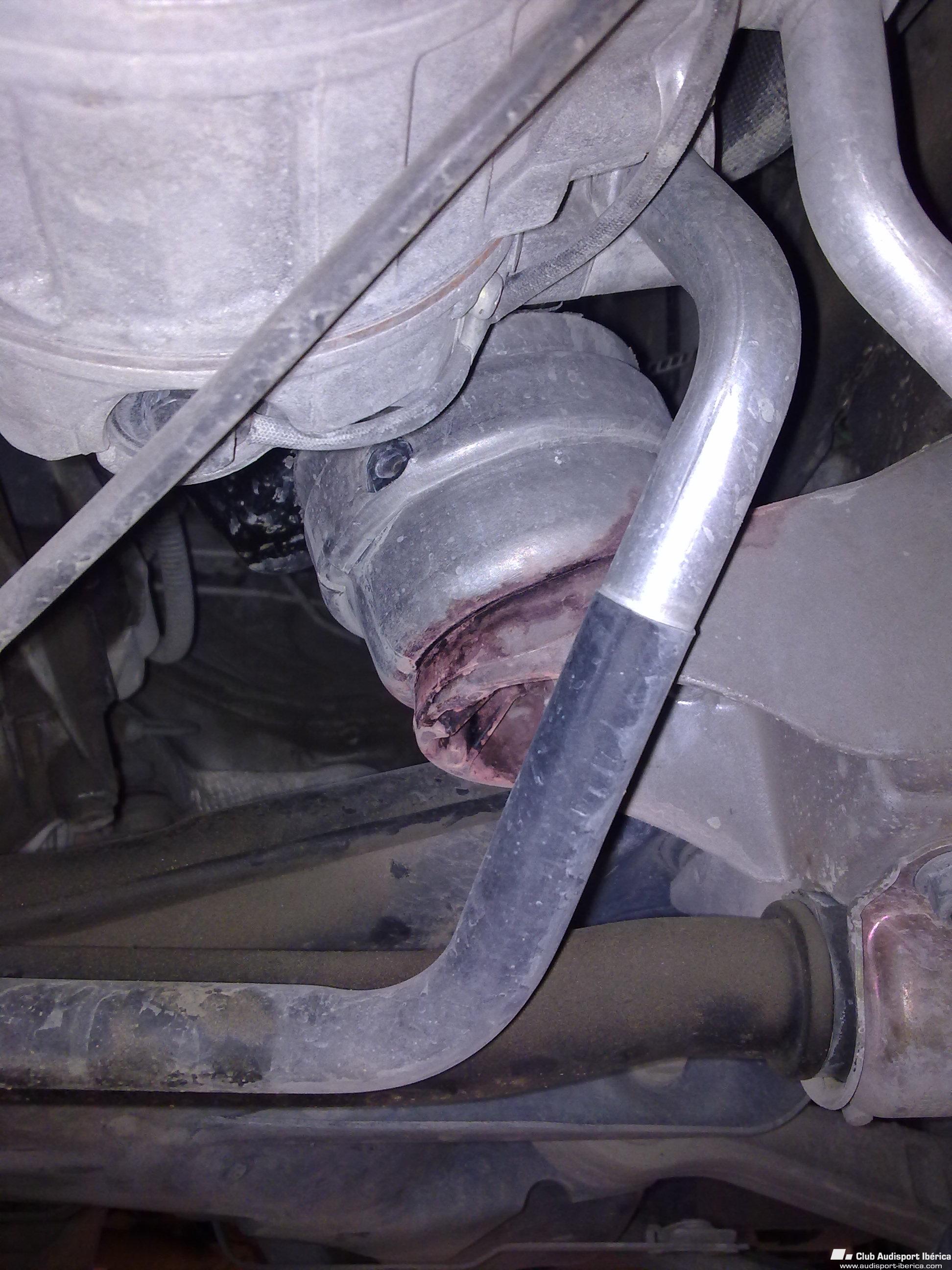

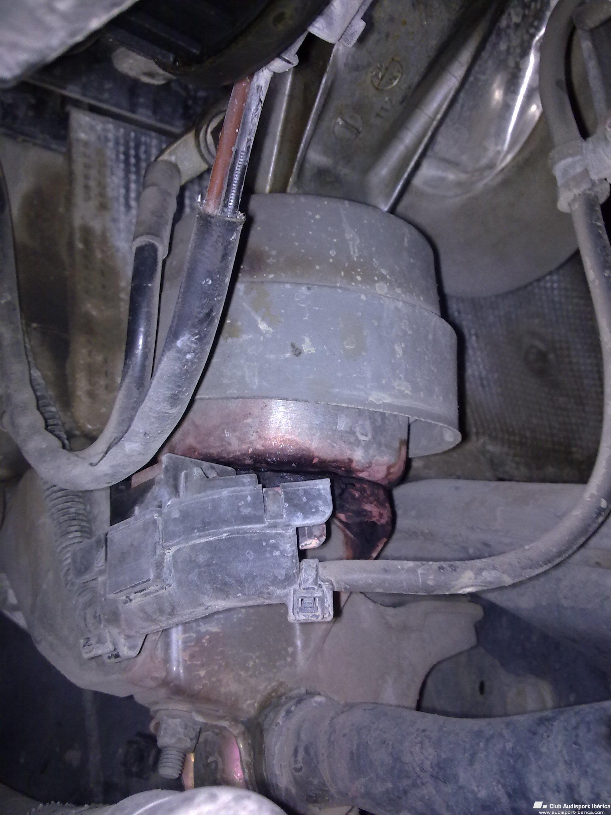

Aunque parezca mentira, estos coches tienen unos detalles que ya les gustaría a otros..... Los soportes de motor tienen el G12 como parte de su relleno. Para el que no lo sepa, el G12 es el líquido refrigerante que utiliza el grupo VAG. Lo bueno que tiene éste, es que deja "rastro" allí por donde pasa, especialmente si son piezas sometidas a altas temperaturas. Pero bueno, como algunos ya sabeis que me gusta aclarar las cosas con imágenes..... -
