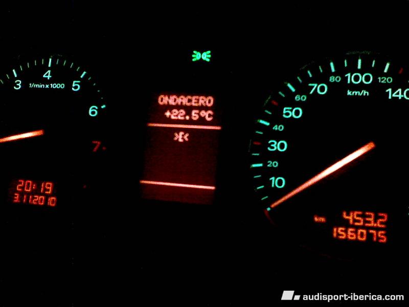

* Quitas el contacto * Presionas la tecla CHECK durante 2 segundos y, en el el FIS, verás la ultima velocidad grabada o el símbolo tachado del Límite de Aviso de Velocidad. * Con las teclas que tienes en el mando del limpiaparabrisas, con las que te manejas en el ordenador de abordo para ver las diferente informaciones, irasn subiendo o bajando la velocidad en rangos de 10 km/h. * Cuando se haya llegado a la velocidad deseada, no toques nada más y, a los pocos segundos, el cuadro se apagará dejadno esa velocida memorizada. Ahora, si lo que queremos es anular el límite: * Repetimos los mismos pasos anteriores hasta que veamos la velocidad memorizada en el cuadro * Pulsamos la tecla Reset en el mando del limpiaparabrisas hasta que aparezca en el Fis el Símbolo del Límite de Velocida tachado. * Esperamos unos segundos a que el cuadro se apague y............ HECHO SALUDOS
Ayyyyy, lo que se descubre si no se lee el Manual de Instrucciones, eh? El aviso 1 es temporal, sólo para el viaje que estás haciendo y lo programas en marcha. Cada vez que superas esa velocidad pita el cuadro y se enciende el símbolo siempre que circules por encima de eesa velocidad. El aviso 2 es fijo; para eliminarlo hay que hacerlo a través del cuadro (no basta con quitar el contacto) SALUDOS
