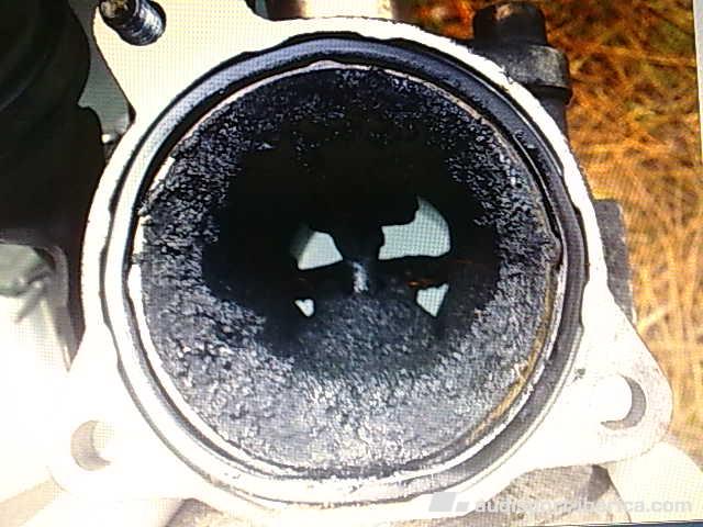

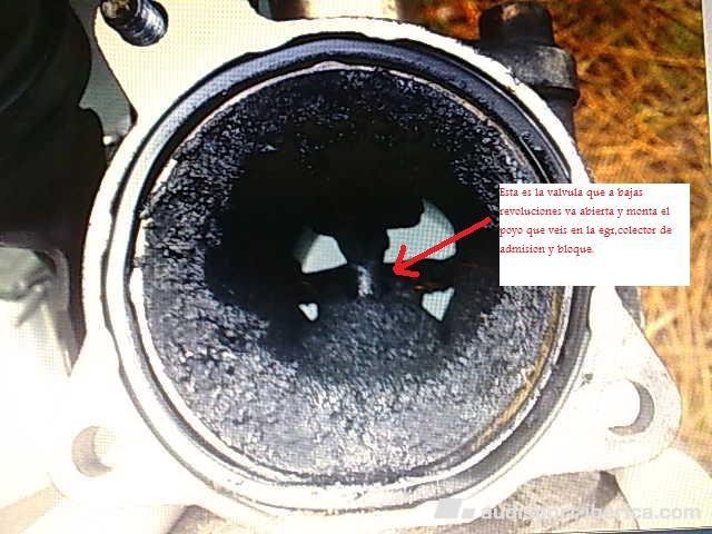

es que el coche de mi novia no va fino, hace 1 año que lo compro y lo esta poniendo de su mano poco a poco (por motivos de trabajo le hace falta todos los dias) el caso es que deberia andar mas, y a partir de 3000 vueltas, pof, cagada!! tendremos que limpiar la egr y si sigue asi el turbo, por el tema de los alaves que pueden estar bloqueados hechale un vistazo quitando el manguito de la egr y con algo de iluminacion mira el interior y ya veras si te tienes que poner a ello. Yo he quitado ese manguito, y he hecho unas fotos con el móvil al interior de la válvula. Aquí os las dejo a ver que os parece si debo limpiarla o no. El coche tiene 182000km. DENLE PARA VERLAS MEJOR A TAMAÑO ORIGINAL. Uploaded with ImageShack.us Uploaded with ImageShack.us Uploaded with ImageShack.us Uploaded with ImageShack.us si te fijas en el interior la tienes bien obstruida ya que esa parte tiene un poco más de diámetro que la parte de donde sacaste el manguito. seguramente tendras que descarbonizar tambien el colector porque ha de estar bien obstruido. Cuando te vayas a poner a ello te indico los pasos a seguir y tranquilo que lo más dificil es !!limpiar la carbonilla!! y luego notarás un cambio muy bueno. un saludo
lo he quitado con una llave alen bien larga y para aflojar desde la posicion del filtro de aire tirando fuertemente porque si estan duros de coj.....
SI SE NOTA????? ES UNA PASADA. ANTES A LA HORA DE HACER UN ADELANTAMIENTO TENIA QUE COJER "CARRERILLA" Y LLEVARLO REVOLUCIONADO Y NO PASABA DE LAS 3200 O 3300 RPM,APARTE SE FRENABA EL MOTOR Y HECHABA HUMO NEGRO. (NO LE ENTRABA AIRE CON ESE ATASCO).Ahora le escucho el turbo como nunca,a partir de las 1600 o 1700 sale como un avion y llega hasta las 5000 (no soy ningun indio,pero tenia que probarlo),suena diferente y consume mucho menos. Respecto a la anulación no se trata de quitar nada,sino de taponar la manguera que sube la membrana. El coche cuando circula a 2300 revoluciones o menos lleva la valvula egr abierta y aprovecha los gases quemados del escape para volverlos a enviar a la combustión,de ahi la carbonizacion que yo tengo.y anulandola lo que hacemos es cerrar este paso de aire sucio y que el motor siempre reciba aire limpio. He leido por ahi que si se puede estropear limpiadola. Nada amigo mucho kh7 en pequeñas cantidades y a frotar.Algunas partes las he frotado luego con lana de roca y luego limpieza con aire a presion. Tampoco hay que dejarla reluciente pero lo bien hecho ,bien hecho esta y bien hecho queda.

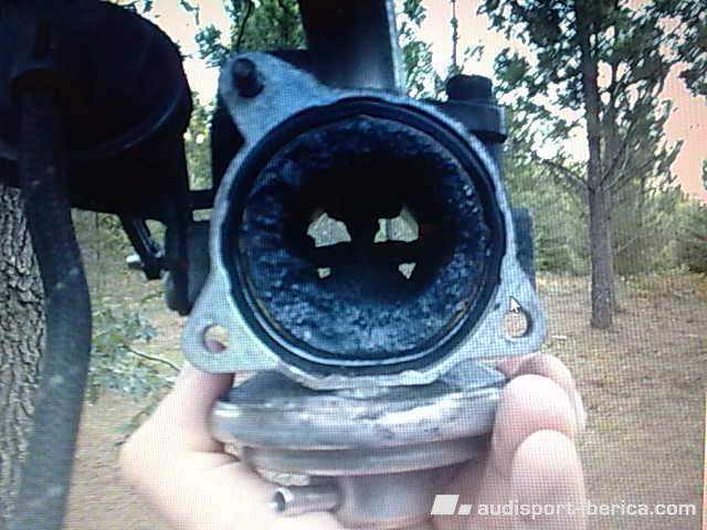

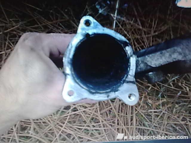

hola a todos aqui os dejo unas fotos de mi valvula egr. despues de ver esto no he dudado en anularla. he tenido que descarbonizar tambien el colector que ya vereis que escandalo.
