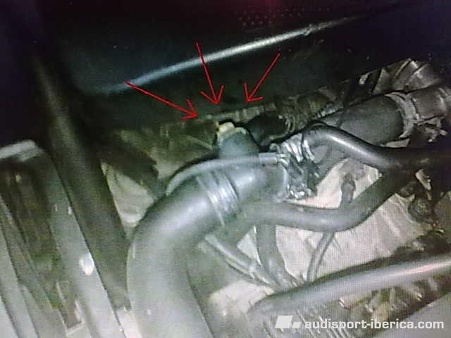

Sabriamos que es????
la he soltado yo para hacer la foto. El sensor de temperatura esta más atras que se lo cambie tiempo atras. Estando la ficha suelta me marca igual la temperatura el marcador. Muchas gracias por tu ayuda y haber si conseguimos saber que sensor es. :ranting2:

esta al lado de la bateria. Nadie sabe nada???
tu llevas climatizador????

¡¡¡¡quietos fieras!!!!! que se me ha quedado la foto atras. esta es
Hola a todos. Alguien me podria decir de que es este sensor. El de temperatura esta detras pero este no se que es y tengo la ficha rota y no se si hace buena conexion y si me puede dar algun problema. muchas gracias anticipadas.
en mi a3 si quiero poner e climatizador para frio o caliente tengo que pulsar la estrella para que se encienda el compresor,sino lo que funciona es la calefacion o el aire a temperatura exterior. mi problema es que cuando activo el compresos aveces con el frio salta solo y luego no funciona hasta que apago el coche un rato. gracias por tu ayuda!!
hola a todos. Bueno tengo un problemilla año el clima,y esque el muy simpático funciona pero cuando le apetece se apaga. Hecha aire igual pero se apaga la estrellita del clima y ala todo empañado en vn minuto. Lo que he notado es que en verano no falla y ahora en invierno cuando más lo necesito se enciende y va sin problemas hasta que desaparece la estrella del clima. Para mi que tiene frío hasta el! Os agradezco cualquier ayuda. Muchas gracias.
