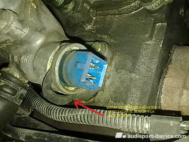

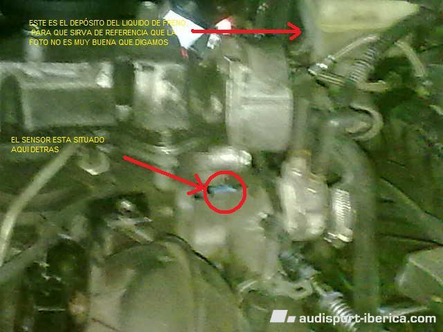

Hola a todos aqui os dejo unas fotos para poder cambiar el sensor de temperatura de nuestro culohuevo 1.9 tdi 110 ahf.Disculparme pero una foto no se ve muy bien. Yo en concreto he tenido que desmontas toda la pieza desde el bloque porque mi sensor estaba petrificado y no habia manera. Ojo con la presilla que hay que sacar porque es plastica y seguramente se os rompera al sacarla asi que curaos en salud y comprar una en la audi (vale 50 centimos tranquilos).Una vez fuera el sensor sacar la junta negra de goma que queda dentro y limpiar la torica a conciencia ya que es un sitio complicado y una vez limpito colocamos la junta negra nueva hasta el final y bien colocadita,metemos el sensor hasta que no entre más(hacer un poco de fuerza,pero no mucha eh!!) y le pasamos la presilla. conectamos la ficha y encendemos el coche y vamos rellenando el liquido refrigerante perdido a medida que el coche vaya cogiendo temperatura.
