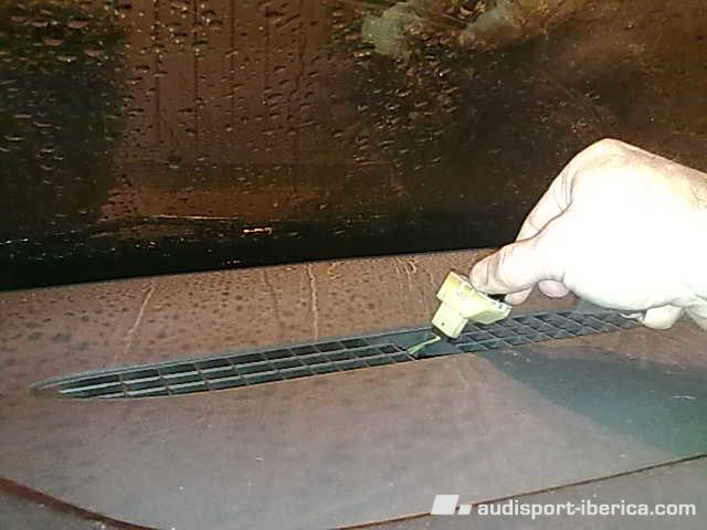

hola a todos. Bueno pues resulta que todos los días miro ese pivote que sale de la rendija del aireador del salpicaderoy siempre me pregune que coj... sera eso, y hayer se me dio por agarrarlo y tirar de él. Pués resulta que salió de su sitio y es una ficha,sensor o no se que.Al me podria decir que es y para que sirve. Ahí os dejo una foto. un saludo y gracias anticipadas.
