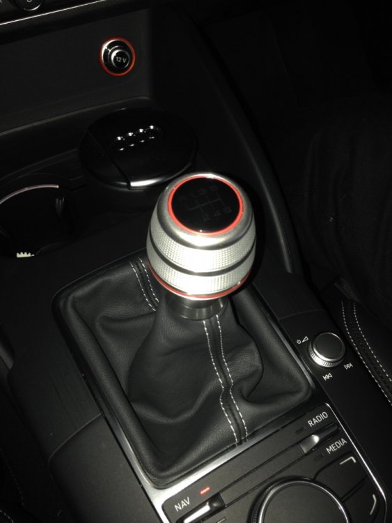

Este mismo es el que yo compré. Como he dicho en algún post anterior si quieres costuras blancas has de indicarlo al vendedor, creo que por defecto son rojas. No hay problema en cambiar entre cualquier modelo de pomo, con el compañero f_menecal cambiamos su pomo sin S-line por mi anterior S-line Saludos!

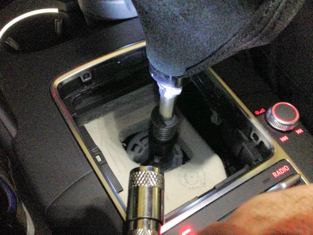

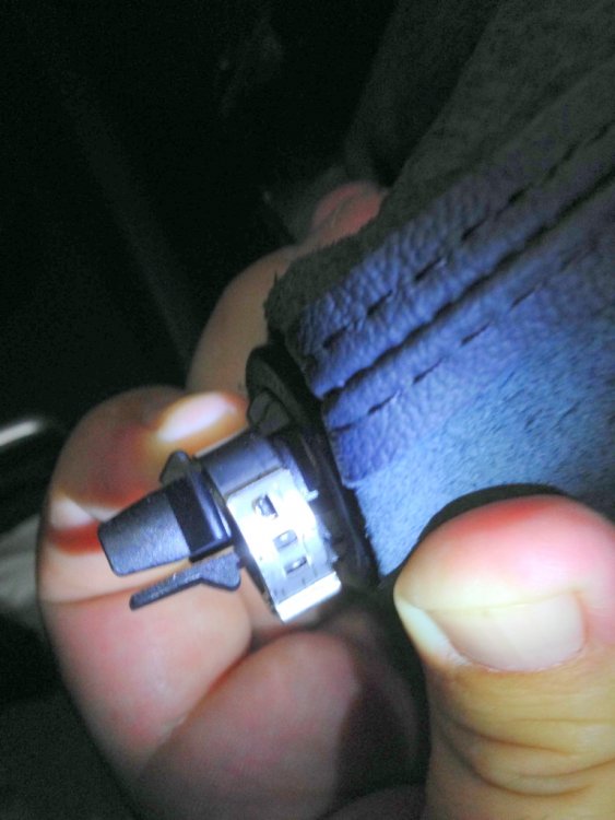

jaja pues la verdad que directamente forzando con la mano ni lo intenté, lo notaba duro. Tienes algún truquillo para hacer saltar la brida fácilmente? Yo tardé mis 10 min buenos para que cediera el remache . Francisco Alcalá: Sí que es el de ebay alemania, recuerda que si lo pides has de indicarle que quieres las costuras blancas, creo que por defecto son rojas (como aparece en la foto). Gracias y un saludo a todos!

Buenas! Este fin de semana me he liado con una pequeña Mod a la que le tenía ganas. Pese a que me encanta el pomo S-line siempre me ha enamorado el Exclusive, el problema es que en su día lo descarté ponerlo de serie pues son 200€ la broma. Ahora meses después encontré uno por ebay a mitad de precio y no he podido resistirme . Al lío... que necesitamos? Pues la verdad poca cosa, un destornillador de punta plana de tamaño medio, un trapito y unos 30 minutos. Primero os pongo una foto del pomo para que os hagáis una idea de como va clipado en su alojamiento. Simplemente son 4 pestañas que hay que hacer ceder. Para sacar la parte de la piel hacemos palanca con cuidado. Yo recomiendo primero hacerlo por un lateral con el trapo sobre la punta del destornillador para no rallar nada. Os quedará así: El siguiente paso es quitar la brida que ancla la cabeza del pomo. Como veréis en la siguiente imagen tiene una pequeña pestaña de acero doblada en su extremo. De nuevo con el destornillador la doblamos hasta que pase por su alojamiento y automáticamente la brida se abrirá (cuesta un poco, paciencia). Tened en cuenta que la brida queda inservible tras este proceso! Ahora el pomo sale fácilmente hacia arriba. Introducimos el nuevo pomo en su sitio y le colocamos otra brida (en mi caso venía con el nuevo pomo, pero creo que una de las de plástico de toda la vida puede valer perfectamente). Repetimos los pasos a la inversa para clipar la piel y a disfrutar de pomo nuevo! Os dejo unas últimas capturas del resultado: Saludos!!!
