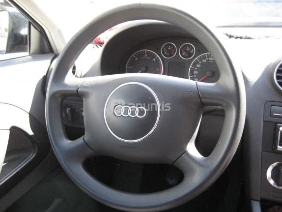

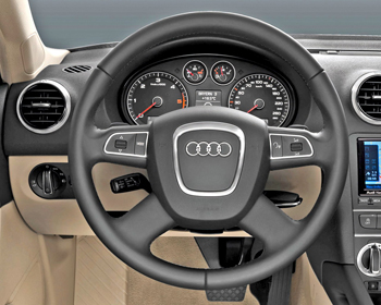

  3. tu problema es que el volante de 4 radios que tienes es el de a3 8p pre-prerestyling tambien conocidos como morro-partido o simplemente del 2003-2005, es decir, antes de que montasen los volantes nuevos con airbag multietapa y diferente forma, por eso que no te cuadre dentro de una cover o tapa de un airbag de los nuevos... por los datos que has dado supongo que llevabas este.... si fuese este otro de la foto de abajo "supongo o me imagino" que cambiando la tapa del airbag podría valer, que es a lo que se referirían los foreros a los que preguntaste.... salu2
  4. claro que me mola mas el achatado , pero se me dispara mucho de precio, además hay que poner anillo , smls y cableado creo. el procedimiento y las piezas son las mismas tanto para el que vas a poner como para el achatado, eso si, el achatado es mas caro. salu2

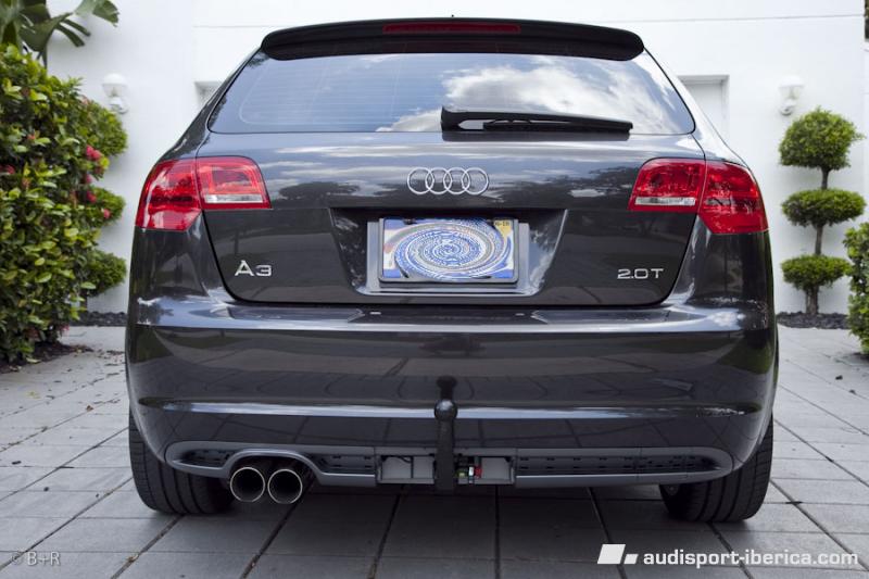

  7. hola, siento discrepar pero existen spoilers o difusores con el agujero y tapa para la bola del remolque para todos los acabados del a3 tanto pre como restiling excepto en el s3, este ultimo no estoy seguro del todo....si alguien tiene un s3 con remolque que nos lo comente de paso.... os paso las referencias que encontré en etka: Pre-restyling: (tubo doble) a3 SPORTBACK ambittion (no s-line): spoiler para vehic.con engache de remolque desmontable : 8P4 807 434 B cubierta tapa agujero enganche: 8P4 807 397 a3 SPORTBACK S-Line : spoiler para vehic.con engache de remolque desmontable : 8P4 807 434 E cubierta tapa agujero enganche: 8P4 807 397 A Restyling: (tubo doble) a3 SPORTBACK no s-line : spoiler para vehic.con engache de remolque desmontable: 8P0 807 434 L cubierta tapa agujero enganche: 8P4 807 397 C o A (salen ambas) a3 SPORTBACK S-Line: spoiler para vehic.con engache de remolque desmontable: 8P0 807 434 G cubierta tapa agujero enganche: 8P4 807 397 B + rejillas especificas y ya de paso una fotillo de un spb restyling con el agujero en el culete, del pre no encontré ninguna foto, pero os aseguro que existe. salu2

  18. hola todopoder! No te asustes que no te hace falta cambiar anillo ni smls ni nada de eso porque no es multifunción, lo único que te hace falta aparte del volante y el airbag es el cable del airbag que supongo que te lo venderá con el pack, este cable lo tienes que modificar como ya te conté para dejarlo monoetapa (un empalmecillo de nada) ya que tu a3 es de los primeros y el conector de este cable cortarle un par de patillas para que entre bien en el conector del anillo. sobre los fallos en el fis, no deberia de salir ninguno si no se dá el contacto cuando no se debe, si saliese alguno seria el del airbag que se borra en un segundo con el vag-com. el forero rlaurent lo explica estupendamente en su post (pag 9 en adelante) http://www.audisport-iberica.com/foro/inde...1095&st=120 salu2
