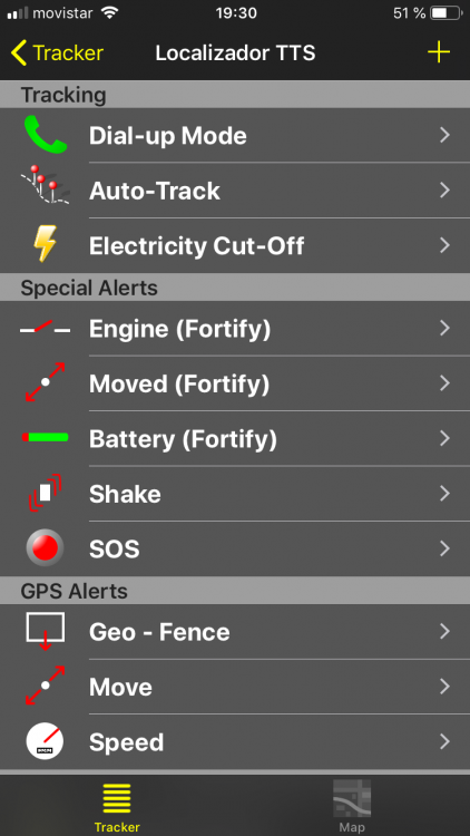

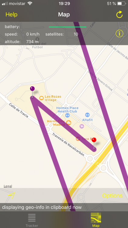

  14. Como Jose es un crack solo confirmar que funciona correctamente, con este cambio la batería del localizador si el consumo es similar al que llevo en el a4 pasa de los dos días a cerca de un mes sin necesidad de carga iremos viendo.
  15. Para alimentar y cargar la nueva powerbank le añadimos un transformador a 5V alimentado a un fusible bajo llave, para que la powerbank no tire de la batería del coche cuando está parado y solo se cargue en marcha
  16. A continuación operamos al localizador y le quitamos su mini bateria
  17. Bueno voy a actualizar esto un poco despues de un gran fin de semana con amigos como Rushifuru, VWgolf y Zarzillos, donde además de beber y comer como reyes nos quedó tiempo para trastear un rato. Hace ya tiempo varios foreros pusimos un localizador, y hoy le hemos cambiado al mío la batería interna que era una m**** por una de 10000 mah os dejo fotos del proceso, lo primero sacar dos cables de la batería de la nueva powerbank
