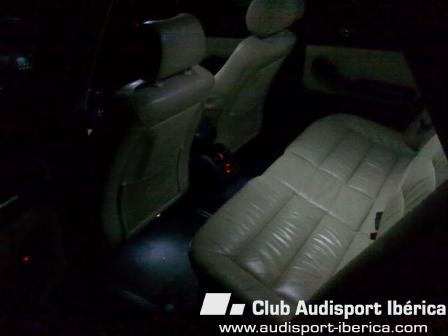

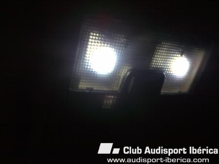

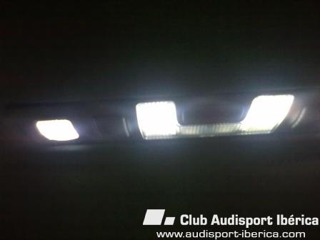

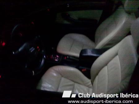

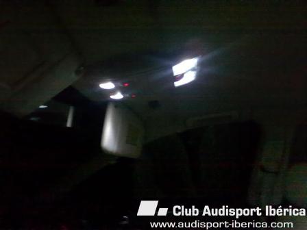

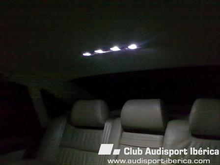

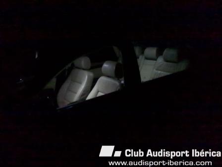

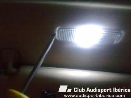

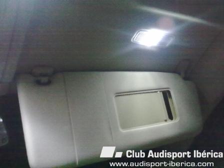

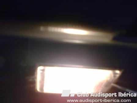

Buenos pues fotos de noche, como siempre no quedan justo como son, a veces parece que alumbraran mas y otras menos jeje para mi quedan bien todas excepto la de los pies del piloto y copiloto que alumbran quizas menos de lo que yo quisiera, aunque como me faltan 3 por comprar de esta medida pues las comprare mas potentes y las pongo ahí -

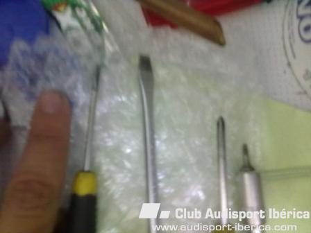

Y por ultimo herramientas utilizadas, falta el alicate para las muescas. Tiempo para hacerlo 20 minutos si se da bien. Un saludo -

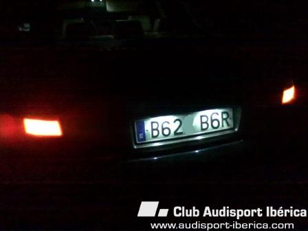

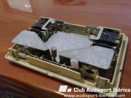

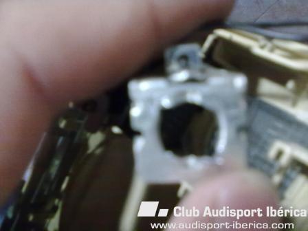

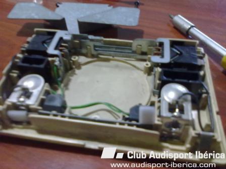

Las luces de la matricula, destornillador de estrella y poco mas que decir. Tambien he tenido un problema con las luces de lectura del plafon delantero, tiene una chapa con un agujero, la bombilla se introduce la cabeza y como tiene dos salientes atras queda sujeta, pero la de LED tiene una cabeza mas ancha y no entraba por ese agujero asique para poder meter la bombilla por delante, le he hecho dos muescas para que pasen los salientes de atras, luego se gira y listo. Para esto quitamos los conectores del plafon, quitamos una chapa de proteccion que tiene por encima, los tornillos son de 5 puntas, despues sacamos la chapa que sujeta a cada bombilla, le hacelos las muescas con un alicate de los que tienen solo corte y montamos todo. Os adjunto unas fotos. -

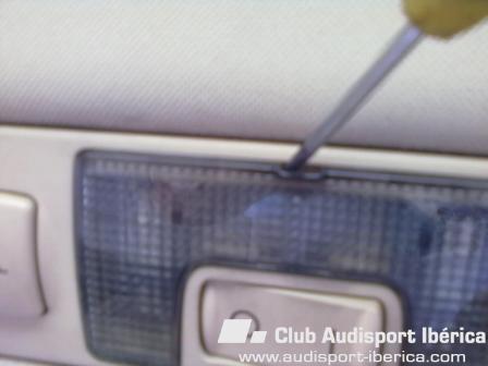

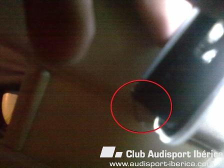

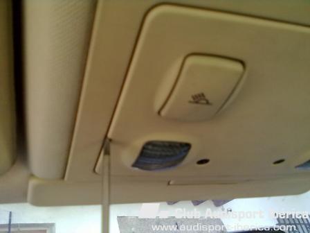

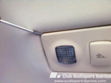

Primera foto: Pies piloto, copiloto, suelo asientos traseros, maletero y guantera se demontan igual, las de los asientos traseros se anda un poco peor pero muy facil Resto fotos techo, encima del parasol. Esta es la que mas cuesta tiene una pestaña que hay que pillar con el destornillador, para este he usado un destornillador muy ancho (luego pongo la foto) -

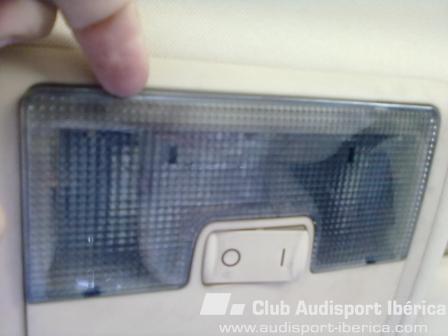

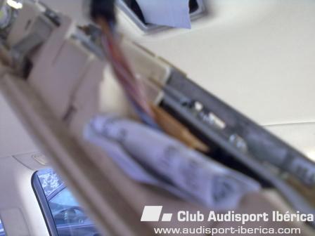

Plafon trasero, se saca por una esquina sujetamos con los dedos y con el destornillador vamos avanzando, muy facil tambien -

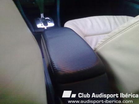

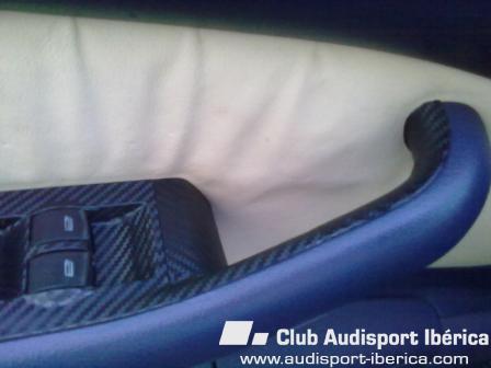

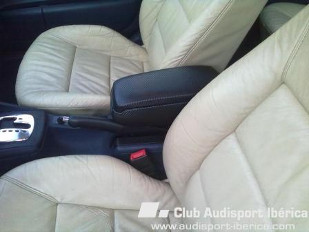

A por cierto me pedian por tapizar esto 75 € + IVA, en teoría era cuero. -

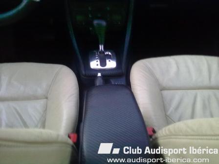

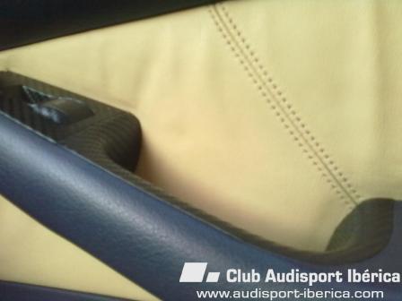

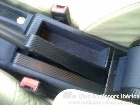

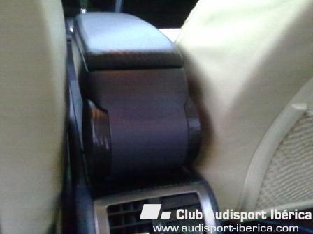

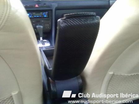

Bueno pues sigo haciendo cosas con el vinilo de fibra de carbono, he puesto al apoyabrazos aunque seguramente otro dia coja un trozo de polipiel blanco y se lo ponga pero de momento lo prefiero asi que como estaba.

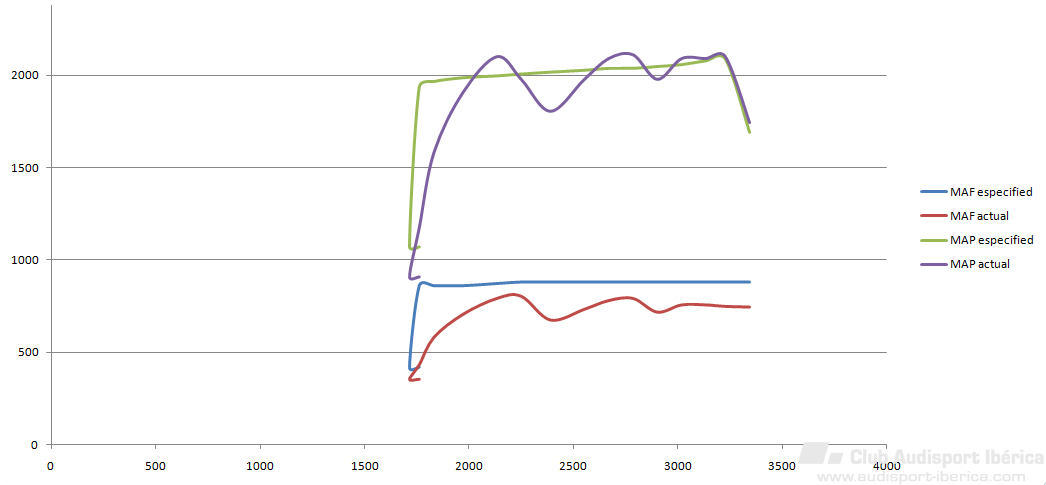

Bueno pues tras limpiar el caudalimetro y cambiar la valvula N75 por la N18 (la de la EGR, un brico de juanky creo), el comportamiento ha mejorado algo aunque no acaba de estar bien, lo volvere a limpiar (pero no quedara bien del todo, para eso habria que cambiar el caudalimetro por lo menos) y dicho sea de paso que no parecia que tuviera m****. Os pongo la grafica que me ha salido: -
