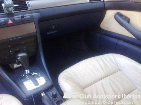

Bombillas de interior Azules o Blancas
Alo publicó una discusión en Audi A6 / Allroad C5 (1997-2004)
Pues eso que no me gustan las luces amarillas y voy a cambiar todas por blancas pero no sé si poner las de debajo de la guantera azules o blancas, una foto del interior para que podais opinar. Un saludo y gracias -

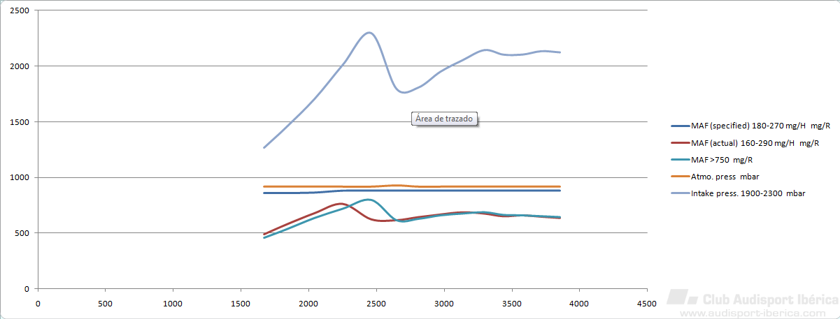

Grafica de potencia en A6 2.5 tdi 150 cv
Alo responde a Alo de discusión en Audi A6 / Allroad C5 (1997-2004)
Otra con la EGR conectada. Nadie?? -

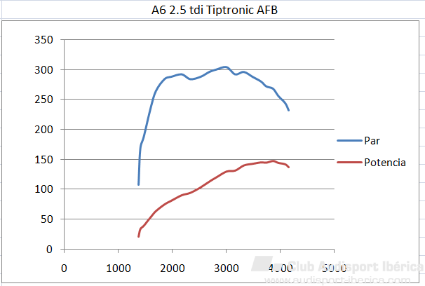

Si entras en select modulo engine y luego Meas. Bloq 08 y ahí ves lo que quieras (o puedas) y si le das a login hace una tabla de valores y luego con excel, hay un manual aqui http://www.audisport-iberica.com/foro/index.php?/topic/63482-hacer-curvas-de-potencia/ Tambien he visto que la EGR estaba a 95.5% todo el tiempo en que el acelerador estaba al 100%, la he anulado con un tornillo en el tubo de vacio, pero la ECU al parecer la abría al 95,5%, ¿al acelerar no se cerraba a tope?. El coche como se ve en la grafica de potencia va bien, se le nota un poquillo ese bache algunas veces pero anda bien... -
He hecho otras dos porque me parecian un poco raro los baches, pero hay uno que sigue saliendo y coincide con la grafica del turbo, esto es así o funciona mal. PD valvula EGR anulada. Gracias. -
Ya que he comprado un cable Vag Com pues he hecho una grafica de potencia para saber cuantos cavallos le quedan al coche porque como todos sabemos con el tiempo se dejan las puertas abiertas y estos se van marchando aunque nosotros no lo sabemos y le seguimos echando de comer como si siguieran todos . En mi caso ha perdido como mucho 3 cv y digo como mucho porque el Vag Com toma muy pocos valores para poder hacer la grafica, y podria ser que entre medias de dos valores tuviera algun cavallo más pero no mucho, una solucion sería meterle la 4ª o 5ª para que fuera mas lento pero a 4.000 revoluciones iriamos a bastante velocidad. Pues al lío. -
