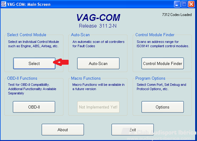

Me parece que no los has borrado porque hay fallos de esos que te pararian el coche como bajo nivel de combustible que o te para o no te deja arrancar, ademas de estos tienes muchos fallos no se si los habrías borrado bien. Ademas de esto te da un fallo de alimentación eléctrica, este sería el primero en mirar yo porque estos coches si no dan bastante tensión las cosas se vuelven locas, tambien hay fallo del sensor de nivel de combustible y otro dos mas de bajo nivel de combustible. Mira para ver si te consume mas de la cuenta motor en temperatura aire acondicionado quitado. Primero aqui Despues Engine Despues Meas. Block 08 y vete a los canales mas importante para esto, 13, 14 y 15 todos los valores apuntalos y nos lo dices con o haz un pantallazo como este:
