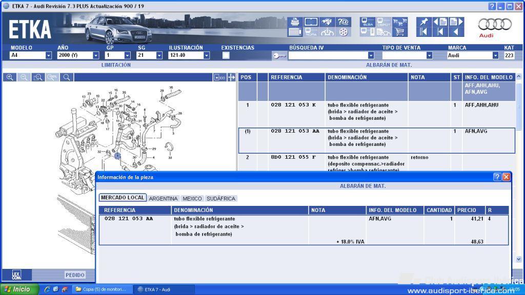

Lo hice yo pero era de la calefacción y se andaba bastante bien...No se tu caso si está muy mal de espacio ahí... Buena noticia, el tuyo vale 48 € y algo, el que vale 74 € es para el AFF AHH AHU, al mirar rápico no me fije y vaya diferencia jeje Te cuelgo la foto con la referencia eso es lo que sale en el ETKA

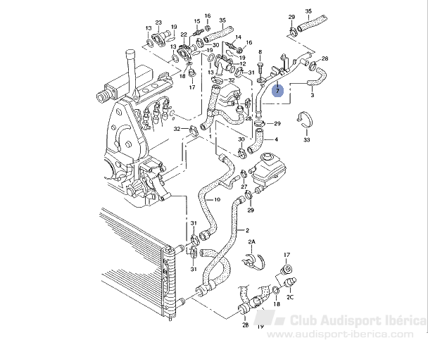

Seguro que si tocas el manguito está muy blando, la goma está muy deteriorada, la culpa es el tiempo o algún anticongelante incorrecto, ni caravana ni nada, si no se te rompe ahí se te rompería mas tarde, yo arreglé el mio y despues se volvió a romper, yo otra cosa que he pensado es si están todos mal comprarlos de un desgüace pero la verdad que no es una cosa recomendable pero gastarse 300 € en manguitos tu y 400 que me gastaría yo pues yo creo que mirando uno por uno pues puede valer... Como te dice seresmi Autocad es una herramienta de dibujo asistido por ordenador. Pues ya sabes sobre 70€ te va a costar el manguito, un pastón para un trozo de goma
EL problema del volante es sacar el patron para cortar el material y quede estirado, y eso te tienes que haber pegado un curro de c***
Pues mira a ver si te merece cambiar todos o solo este porque te vas a dejar una pasta en cambiar todos, a mi uno de la calefacción 60 pavos, el que va del motor al radiador 100 pavos... Por ejemplo los manguitos 1, 2 y 10 70 € cada uno mas o menos ya son 210 €. El 3 son 20€ el 4 12€...
