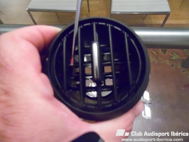

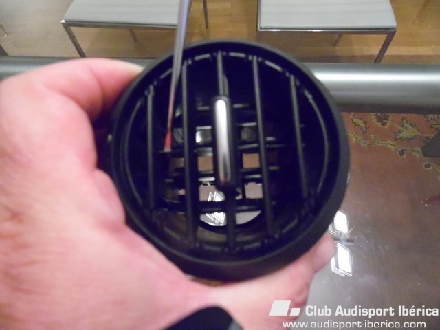

como se repara un aireador de audi 8p??
saalvaje responde a BUNY7 de discusión en Audi A3 8P (2003-2012)
Yo reparé uno hace ya bastante tiempo y no me acuerdo muy bién, lo que sé es que tienes que quitar todas las laminas que basculan y colocar bien la regleta central que las mueve. Vamos a verlo. Este es el aireador que yo tengo y marcado con el destornillador la pletina que tienes que dejar libre quitando las 5 aletas de arriba que estás cogidas por las puntas como se ve en la foto y en el centro están sujetas también por la pletina central. Esta es la primera que hay que poner bién en su sitio si no lo está y a continuación todas las lamas una por una. Es un poco laborioso pero se consigue -
Los destornilladores, (creo que con 2 pequeñitos vale) tienes que ir metiendolos entre los dos cilindros haciendo que unas uñetas que van acopladas entre ambos salgan de sus alojamientos. Cuando mires como van acoplados los cilindros verás como van encajados y solo es ir separádolos y desencajando uno de otro. Verás que es bastante facil, es más laborioso luego el ir poniendo todas las láminas en su sitio con el pasador central que las mueve -
Bien, yo lo que hize fué sacar el "cilindro" que está más hacia el exterior del otro, y a partir de que lo sacas ya puedes ponerte a organizar y poner en su sitio las diferentes pletinas y el centraje que las mueve. Cuando lo tengas fuera verás como van montadas y con paziencia y resignación cristiana las vas montando en su sitio. Sacar un cilkindro del otro da un poco de guerra, ya que van enganchados por distintos sitios. Tienes que emplear varios destornilladores pequeños e ir sacando los diferentes anclajes del plastico -
Yo lo he reparado en el mio prereestiling del 2008 eso mismo que dices y ya no recuerdo lo que hize, pero no es dificil, solo te tienes que armar de paciencia y mirar como va montado. Yo desmonté todas las aspas y el fleje central que las mueve, luego lo monté todo poco a poco. Es un sistema un poco cutre, o por lo menos eso me pareció pero desde que lo arreglé sigue funcionando. Creo que las aspas se salieron por poner un ambientador de esos que van enganchados en los aireadores. Si tienes más problemas lo miro despacito y te cuento -
