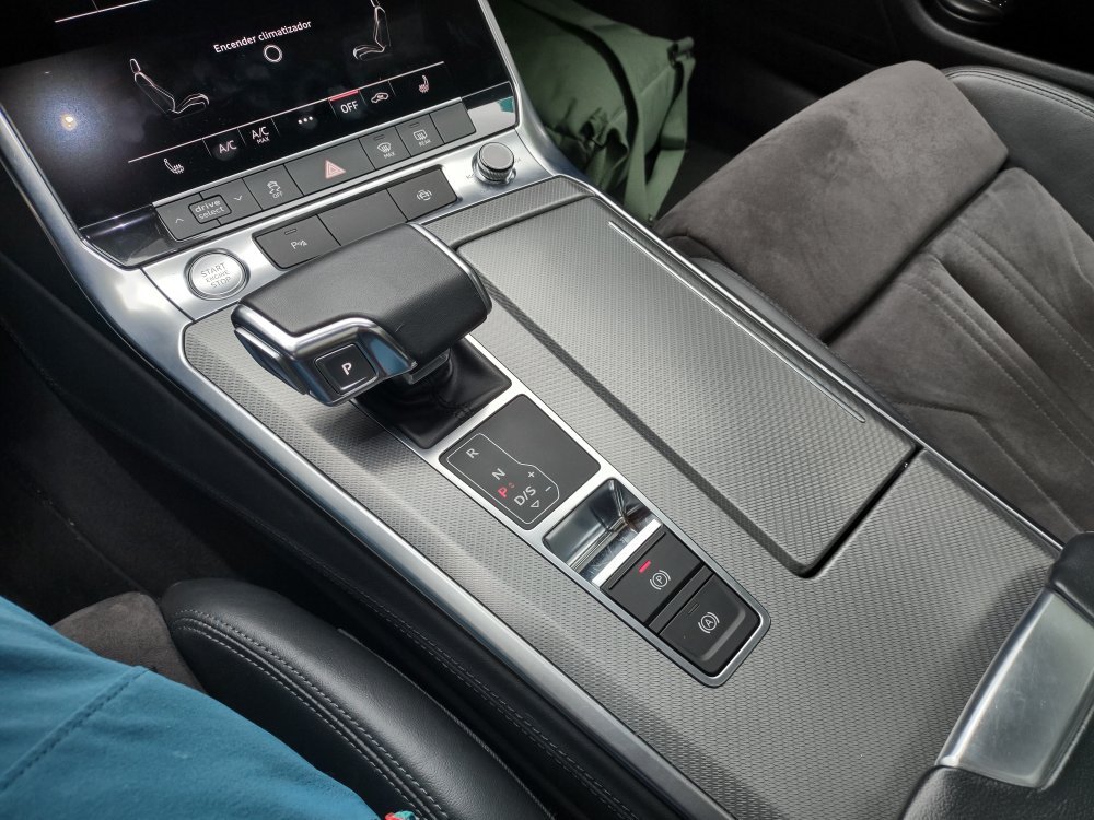

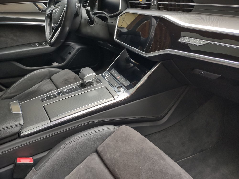

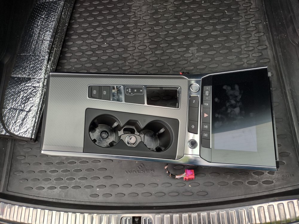

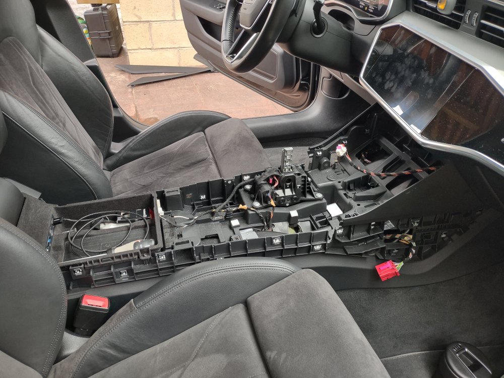

Lo hice hace unas semanas, puedes ver el resultado en mi hilo de presentacion. Hay que sacar toda la parte superior de la consola, es una pieza que incluye la pantalla del clima. El coste de ambas piezas en Aliexpress fue de unos 130€. En el conce se iba al doble. Te dejo un par de fotos Un saludo -
