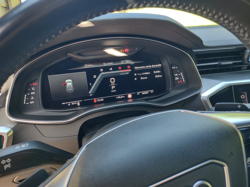

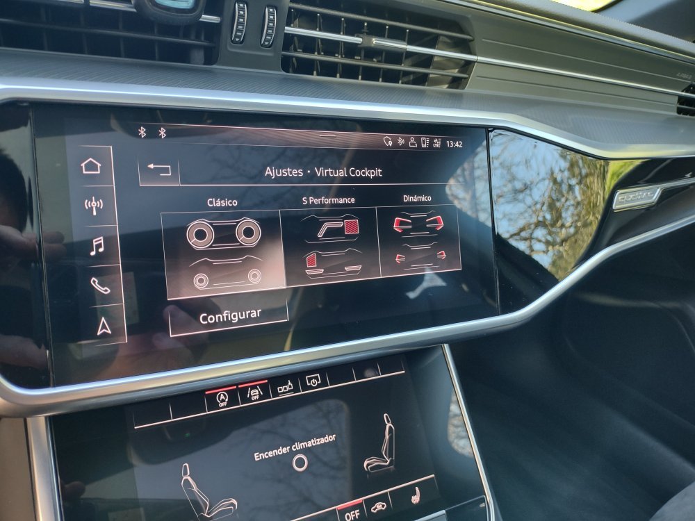

Bueno, Hoy ha tocado bichear en el firmware del cuadro, para poner un par de 'caratulas' mas al VC. Despues del proceso ahora puedo elegir entre 'clasico', 'S Performance' y 'Dinamico' La verdad es que es un proceso que lleva como una hora, me han asistido online, solo hace falta una SD, un PC con lector de SD y Vagcom para rematar y borrar errores. He tardado como una hora, ya que hay que escribir 2 veces el firm del cuadro y cada vez se toma 10-15 minutos Buscaba sobre todo el modo 'S performance', con la idea de que el siguiente brico sea el TPMS directo y poder monitorizar las presiones y temperaturas en el lado izquierdo del marcador, mientras tengo el derecho para el infotaiment Un saludo -

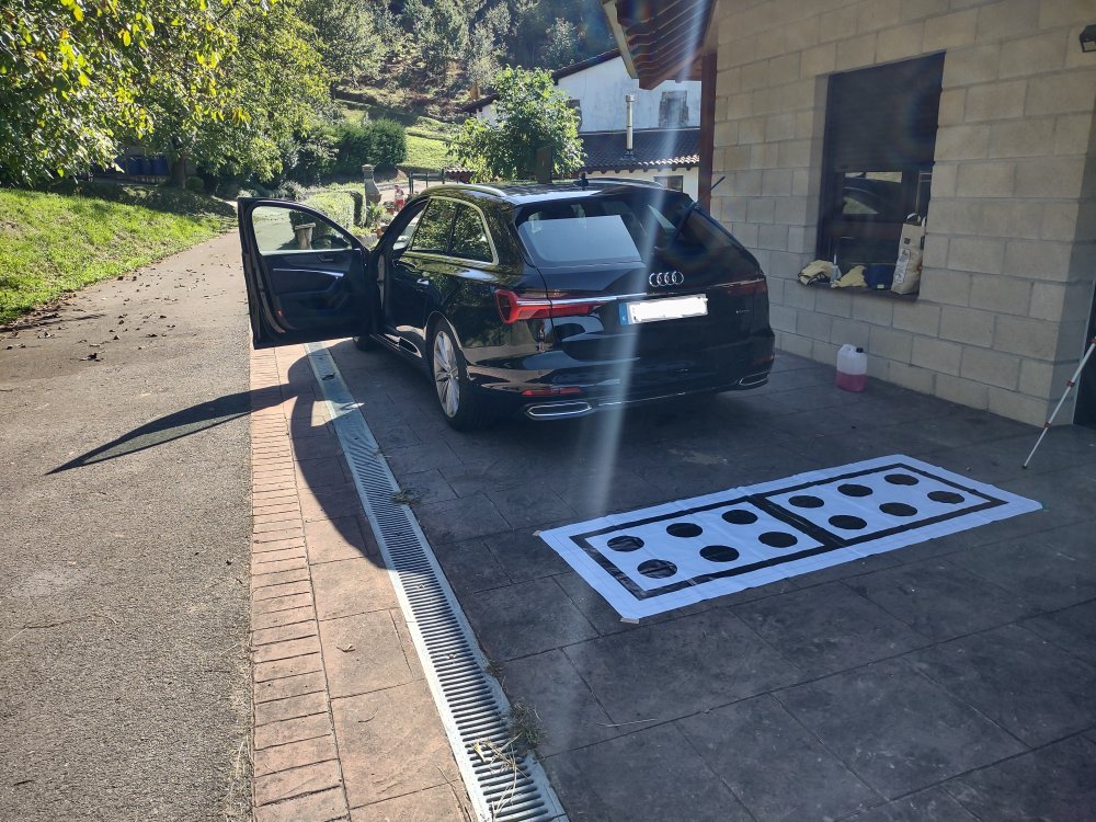

Hoy he dedicado un rato a calibrar la camara, para que quede bien y no haya errores en la diagnosis. Hace falta ODIS y el patron de calibracion. El patron lo podeis adquirir en la mitica APP China, poniendo VAS6430/4. Para el ODIS no hace falta conexion online. Seguis este procedimiento https://workshop-manuals.com/audi/a5/vehicle_electrics/communication/infotainment/reversing_camera_system/ Se a de colocar el patron perpendicular al centro de las ruedas traseras y activar el procedimiento. Yo despues de varios intentos me ha funcionado a una distancia de 1,6 metros. Si os da error no desespereis, quitais contacto, esperais 30sg y lo volveis a intentar. Muy importante que este a la misma distancia en ambos lados. Y poco mas... -

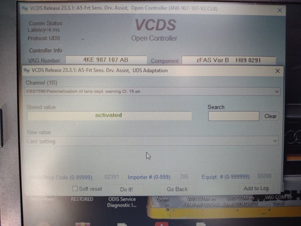

Activar memoria Lane Assist con Vagcom
Lazpi responde a Lazpi de discusión en Audi A6 / Allroad C8 (2018-2024)
Bueno, me auto-respondo Hoy por fin he tenido un rato para bichear con Vagcom el coche, es sencillo: Modulo A5/Adaptacion/IDE07596 Lo pasamos de 'Activated' a 'Last setting' 'Do it' para guardarlo, y a correr Un saludo -
