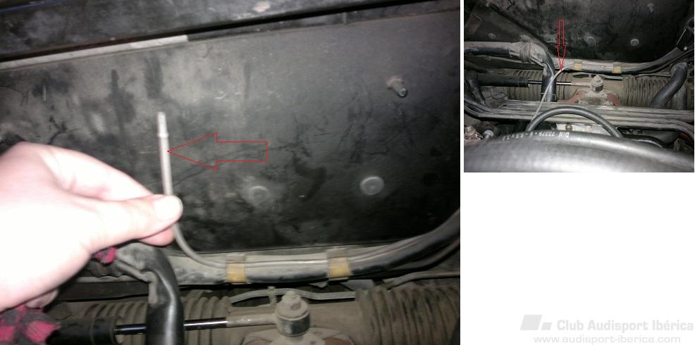

Buenos días, estos días estoy enfrascado en la reparación del 100 V8,..... cuándo termine prometo hacer un repor de todo lo que se le está haciendo,... pero en el montaje, nos hemos encontrado con este tubito suelto, es muy fino y muy rígido....y no sabemos para qué puede servir, si tiene que ir a algún componente o tiene que estar suelto,... parece un tubo de desagüe,...pero... Bueno, espero vuestras respuestas. Un saludo y gracias
