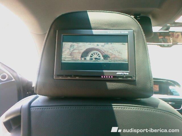

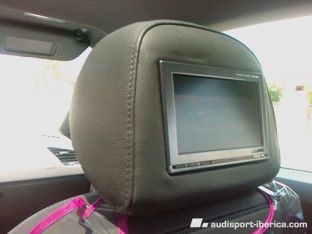

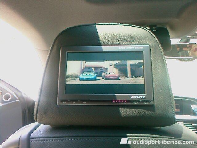

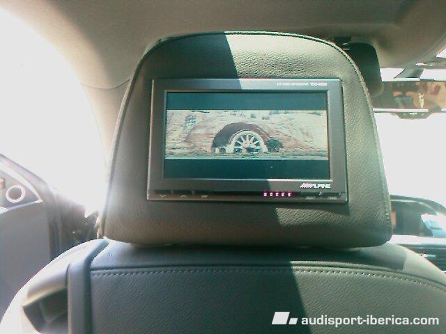

Hola De AUDI SEGURO QUE NO SON las que tiene AUDI van exteriores, con unos anclajes y vcables vistos , HORIBLES. No se que marca son las de la foto Yo llebo unas ALPINE y casi me atreveria a decir que te van a dar las mismas prestaciones, son dos pantallas, quedan integradas en los reposacabezas, i lleban una central AV te cuelgo una foto A mi me las insertaron en los dabezales originales stagemotion, mira su weeb tienes informacion. Despues solo tienes que insertar los cabezales en el coche, pasar cables y dales corriente (Esos si necesitas un reproductor, yo llebo un HHD multimedia) un saludo -

Por si os sirve de algo: Los cabezales son de un A5 originales, en principio igual o mas pequeños que un A4 B8 (y seguro que mas pequeños que un A4 B6) (Algo mas altos pero mas estrechos) Las pantallas son de 6", las de 7" me comentaron que con estos cabezales no las montanban (Quedaba demasiado justo, todo y eso tengo una foto de un Q5 con las de 7") Yo me decante por estas por dos cosas: 1.- queria que fueran encastadas, no queria cables por en medio, y a mas asi las llebo conectadas con el MMI 2.- Al ser electricos, no podia cojer unos genericos con los monitores ya encastados. La opcion de hacerlo yo mismo estaba ahi, pero haciendo numeros, descontando lo que valen las Alpine pues me decante en no aventurarme y que me lo hicieran (A parte que no se de donde sacaria el tiempo). Un saludo

Hola Yo monte las de Stage Motion; -Les envie los cabezales , y en una semana me volvieron, con los monitoresz de Alpine insertados, un trabajo perfecto, y el resultado es increible, parecen que venga todo original del coche. El precio es algo caro comparado con lo que veo por internet, por 360€ c tienes la pareja de monitores , con o sin DVD y , con un cabezal generico, pero yo los llebo en el A4 y no acaba de ser igual, el color lo acerte mucho pero tienen algo de movimiento, y al ir en una carretera con el firme irregular, oyes como algo se mueven. los de alpine te cuestan 840€ , entre los monitores y el trabajo de insertarlos pero el resultado es bueno, son ALPINE, y si nunca uno se estropea, simplemente en cualquier representacion de alpine compras otro y lo cambias tu mismo, no es dificil, y listo (Si se me estropea los de A4 me veo cambiando el cabezal entero otra vez). Sinceramente yo lo aconsejo, Yo no me complicaria la vida, pero es una opinion personal, claro... Un saludo si puedo hare fotos y las cuelgo.,

Hola A ver yo tengo un A5 , los reposacabezas son electricos, no se si son activos. Para no perder la parte electronica, tube que insertar los monitores en los reposacabezas originales, el tema es que son los de ALPINE (Muy buena maraca y la vison es excelente ) pero no lleban ni altavoces ni reproductor , con lo cual tube que instalar un HHD multimedia, y tengo encargado 2 altavoces alpine para que los peques no tengan que llebar los casco (La peque tiene 19 meses y le encanta el pocoyo, los que tengais peques sabeis lo que es). Aun no he tenido tiempo, cuando pueda colgare fotos, la insercion de las pantallas en los reposacabezas me la hicieron los de Stagemotion, y ninguna queja, todo lo contrario. No se si te resuelvo el tema, no se si los mios son activos, lo dudo, he visto los activos de Mercedes y Saab y difieren bastante en la forma, es mas , execepto el A8 y el R8 (Que no he podido observar de cerca) los demas tengo mis dudas que sean activos (ojala me equivoque)
