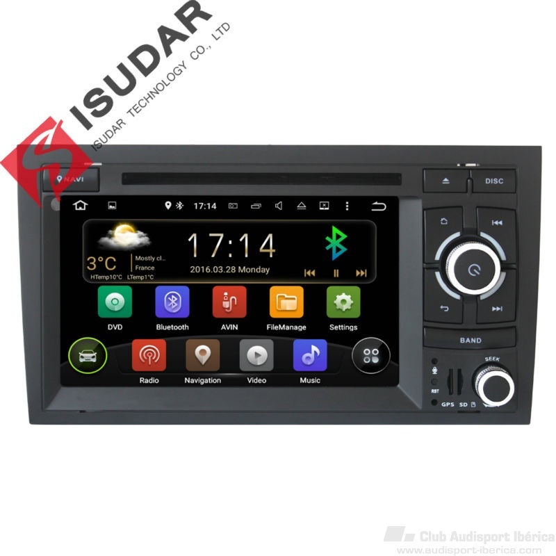

  2. Peter_thedog que te parece éste? http://es.aliexpress.com/item/Two-7-Inch-Android-Car-DVD-Player-Multimedia-For-Audi-A4-S4-2002-2008-Original-Frame/32683358550.html?spm=2114.13010308.0.39.5Fc96M Casi lo tengo ya decidido en Aliexpress, Android 5.1.1 de 64 bits, Quadcore1,6 1Gb de RAM y 16 de Rom, soporta canbus doble, y todo lo que lleva android de por sí en estos cacharros, me sale por menos de 260€, que os parece? es lo mejor que he encontrado con esas características, el Ownice C200 y C300 son casi 360€ y se me va un poco aunque probablemente tengan mejor calidad de componentes, pero ahora mismo por lo que he leido creo que está muy bien, ya, ya sé que los temas de la garantía y las aduanas pero el cacharro pinta bien, no os parece? estoy a un poquito de darle al click..., . Este pasado finde vendí mi doble din Fujitsu Eclipse AVN 4429 que llevaba en el A4 después de casi 3 años de uso y contento aunque nada que ver con el ecosistema Android y las mil posibilidades que hay además de muchas funciones nuevas que el Fujitsu ni imagina y antes de comparme un RNSe (están muy caros aunque de segunda mano he llegado a verlos en 400€ pero ahora mismo se me va, además habría que instalarle luego en módulo bluetooth y eso encarece el equipo que al final actualizado de mapas y con todo sadría por unos 600 leuros. Bueno ,qué me decís del muñeco verde este que he visto? Ah, se me olvidaba, decir que tiene el frontal como el RNSE Gracias gente

  5. Hola Peter_thedog y a todo el foro, Estoy pensando en comprar un Ownice c300 u otro modelo chino similar quadcore con 1\2 Gb de RAM y 16 de Rom y me gustaria que comentases como te ha ido, sonido del cd y del mp3 mas la radio si sintoniza bien la FM, fuidez de los menús, que comentases la integración del bluetooth, del WiFi, los mandos del volante, si llevas amplificador trasero, en fin un repaso a las funciones y como se integra con un Audi A4. Gracias!
