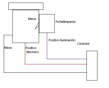

Pero entonces no se encendería nunca (dos positivos....) Sí, nunca. Pero nunca cuando tengs los dos positivos, es decir, cuando enciendas las luces. Mientras tanto se te quedará encendida ya que el positivo de alumbrado será el negativo y cuando enciendas las luces se apagará :crying_anim: Acabaramos, lo que hace es conmutar!!, pues va a ser eso fijo. Además es posible ya que cuando desmonté todo saqué el mechero y lo desmonté pieza a pieza para darle una limpiadita, lo mismo el contacto no toca donde debiera. Ahora sólo me queda volver a desmontar porque lo tengo todo ya bien atadito. Menos mal que sólo son tres tornillos. Muchas gracias por la ayuda!. De nada! para mí eso es una tontería TXIPAS RULES!!! :crying_anim: vaya frases sacas! Bueno lo que iva a comentar, si cojes el conector y pones el multimetro en modo resistencia y pinchas entre los terminales, entre ellos no tiene que haber continuidad (conector desenchufado) ¿no? TXIPAS RULES Muy buenas!!! ¿te refieres a los dos positivos?, sólo habrá continuidad cuando esté la luz dada entre positivos (se supone) pero entre los demás no debería. S2 -

Pero entonces no se encendería nunca (dos positivos....) Sí, nunca. Pero nunca cuando tengs los dos positivos, es decir, cuando enciendas las luces. Mientras tanto se te quedará encendida ya que el positivo de alumbrado será el negativo y cuando enciendas las luces se apagará Acabaramos, lo que hace es conmutar!!, pues va a ser eso fijo. Además es posible ya que cuando desmonté todo saqué el mechero y lo desmonté pieza a pieza para darle una limpiadita, lo mismo el contacto no toca donde debiera. Ahora sólo me queda volver a desmontar porque lo tengo todo ya bien atadito. Menos mal que sólo son tres tornillos. Muchas gracias por la ayuda!. -

Pero entonces no se encendería nunca (dos positivos....) -

Pues me lo explique porque llegan los dos cables de alimentación del mechero y otro al portalámparas. Estos tres vienen de un conector que no tiene manera de conectarlo mal. Vamos que todo está como estaba y me los sigue haciendo. Todo lo demás funciona (relojes centrales, iluminaciones de calefacción y de relojes....) no se que narices le pasa. He acabado por quitar la bombilla y a tomar por... sin iluminación el puñetero mechero. La masa de la luz del mechero te la hace a masa del cuerpo. Tal vez la chapita del portalámparas esté pinzada al potivo del mechero por alguno de los BUREJOS que tiene. Prueba a desmontar la toma de corriente y testear el +12, la masa y el +de iluminación. Si están bien y todo lo demás funcioan cómo tú dices, el problema está en la toma del mechero, cómo yo digo Si es que no tiene mucha más vuelta de hoja, son tres puñeteros cables. Dos positivos, uno de ellos conmutado con la iluminación y la masa Algo así: -
