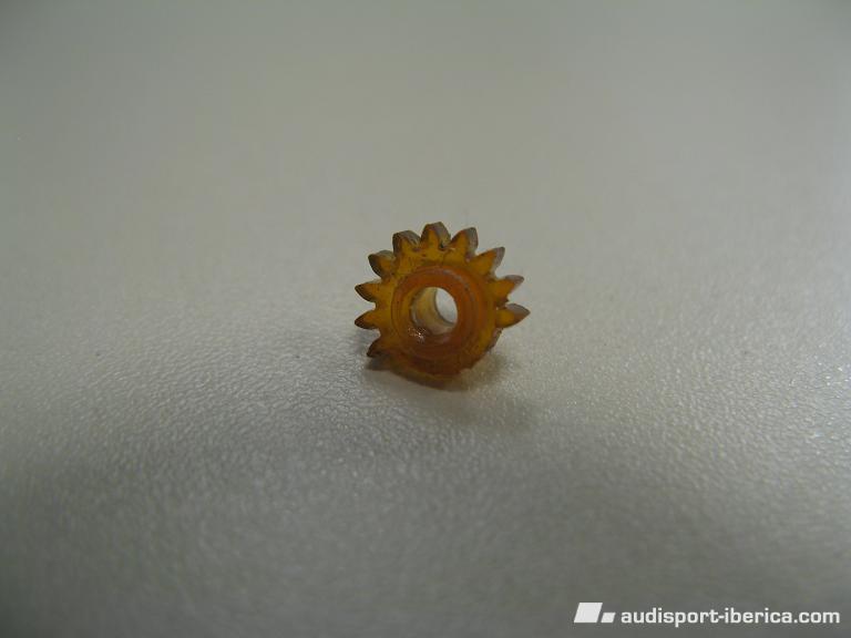

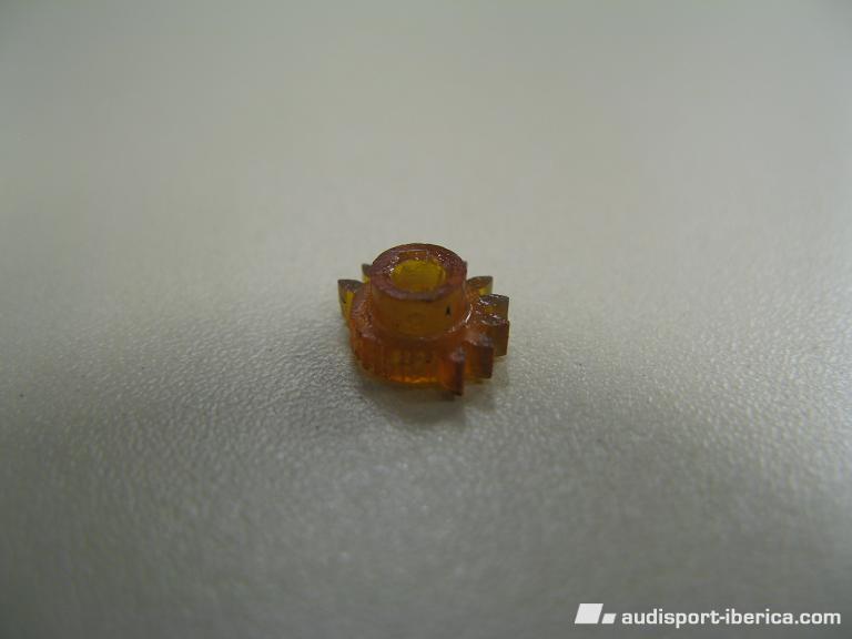

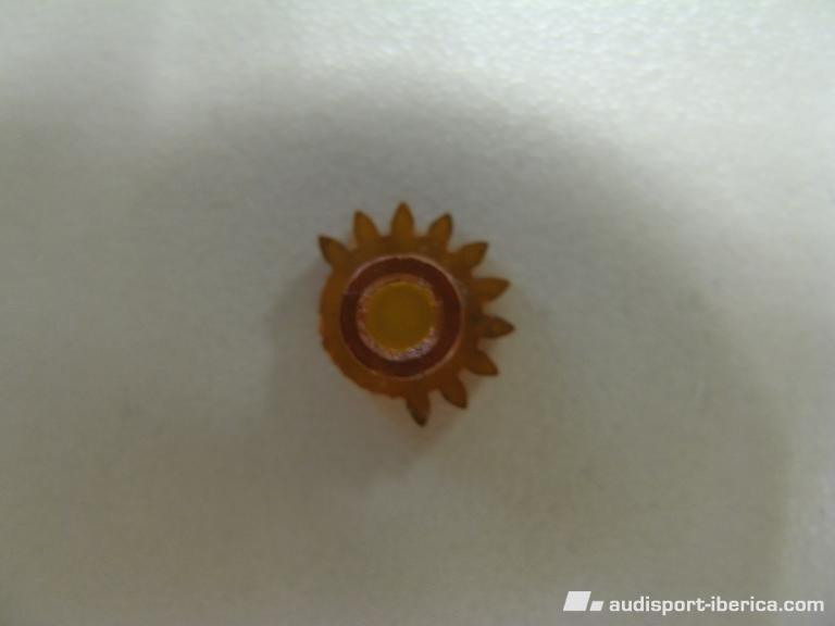

				Cuentakilómetros se atasca a intervalos
Fernando M. responde a audizar de discusión en Audi 80 / 90 / 100 / A6 C4 / 200 / Cabrio / Coupé
Es muy sencillo, lo primero que tienes que hacer es quitar los dos tornillos que hay debajo del volante y sacar la parte de arriba de la carcasa que cubre la columna de la dirección con los mandos de los intermitentes, luces.... Enseguida verás los dos tornillos que sujetan el cuadro. Los quitas y ya sale un poquito el cuadro. Luego desconectas los tres conectores y ya tienes el cuadro fuera del todo. Lo demás es ir quitando tornillos, echa un vistazo a este brico. http://www.audisport-iberica.com/foro/inde...showtopic=53810 Si tienes algún problema me cuentas, es sencillo ya verás. S2 -
Eso tiene pinta de que alguna soldadura del cuadro esté regular tirando a mal o que algún cable de los que entran esté también a medio partirse. Yo lo que haría sería desmontarlo revisar los cables de los tres conectores y repasar todas las soldaduras. S2 -
