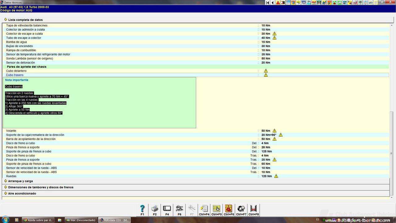

Ayuda sobre par de apriete de rodamiento de rueda trasera.
queroseno responde a ANGEL FERNANDEZ de discusión en Audi A3 8L (1996-2003)
De nada, esperando esas fotos S2 -
