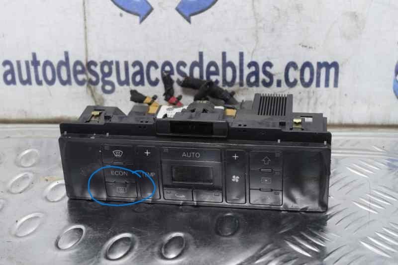

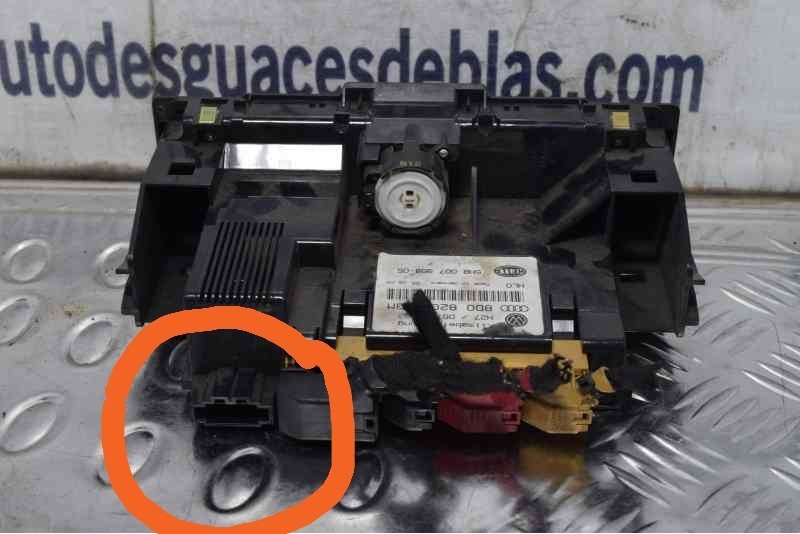

Clima a3 restyling 2 din en pre luneta termica y enchufe desconocido
Markazos responde a Markazos de discusión en Audi A3 8L (1996-2003)
Me autorespondo, el enchufe señalado en rojo en cuestión sirve para la luneta térmica, tengo que acabar de comprobarlo pero los cales eran del mismo color y el multímetro daba señal cuando pulsaba el botón. lo único que me falta saber es si tengo que conectar mi sensor de temperatura interior ya que el clima de a4 b5 que parece que dispone de sensor de temperatura interior. -

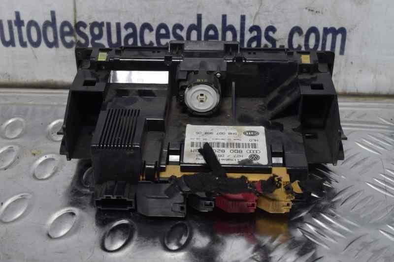

Markazos publicó una discusión en Audi A3 8L (1996-2003)
Buenas a todos, he puesto el climatizador de un A4 b5 con la carátula de un clima de a3 de 2 din y me encuentro con esta situación. Quiero poner la luneta térmica con el botón del propio clima y después saber que son y como van los cables del último enchufe que queda libre. Por lo de la luneta térmica necesitaría una ayudita ya que de momento no tengo conocimientos de relés en los coches, y necesitaría un relé que siempre esté cerrado y que me dé la electricidad cuando yo le dejo de dar los 12v, ya que he ubicado un punto de soldadura dentro de la placa del climatizador en el que ocurre eso, cunado pulso deja de dar los 12v y cuando está sin pulsar los quita. Todo eso sería para hacer funcionar el botón de la luneta térmica con el del propio climatizador y no tener que hacerlo con el botón del esp. Por lo del enchufe necessitaría saber qué es ese enchufe negro de la derecha del todo (en la foto estará en la parte izquierda) que tiene 2 pines. Doy por echo que no son los del ventilador del sensor de temperatura interior ya que este funciona con dos pines de la placa base frontal. Por lo tanto deduzco que debe ser el sensor de temperatura, un poco de luz me sería de gran ayuda lo del enchufe. he leído mucho, pero no he sabido encontrar más info. -
Creo que el marco en sí no existe, si te fijas siempre tiene un pequeño desquadre en la parte del clima ya que es el marco del audi a4 de nuestra época adaptado. También decir que la radio original dos din viene toda completa, no tiene un marco suelto. Yo me he comprado una radio de audi a4 directamente, a ver si tengo un poco de suerte y de maña y me queda bien. La foto la pones en el Paint de windows y la guardas en formato Jpg o png y creo que te la deja rebentada de tamaño.
Diría que no es la misma medida, ya que yo he comprado una radio 2 din y le falta poco para encajar, por los plásticos de afuera lijando no tendrías problemas, pero dudo que los encajes y agarres interiores sean los mismos. A ver si alguien sabe algo más que yo.
