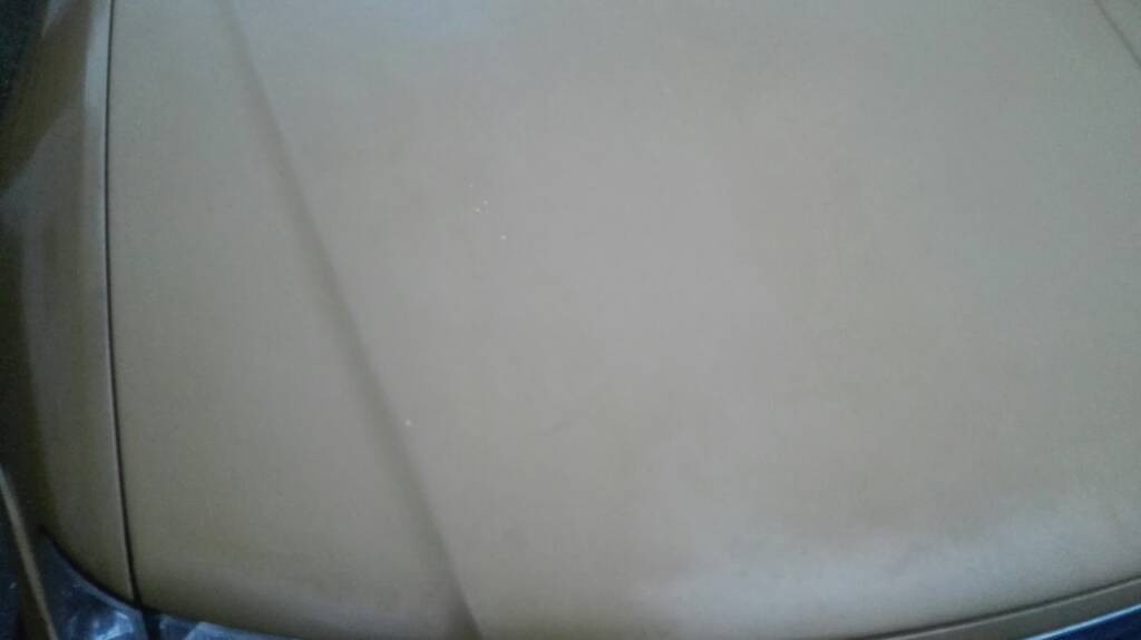

Perfecto Bully, muchas gracias!! Ya con esto me puedo hacer una idea... Con rojo queda wapo la verfad. Lo suyo sería, alerón y vierteaguas para que quede bien asique eso haré si me animo finalmente. Salu2!
Hola moy, en dorado está chulo pero los detalles en negro le dan vidilla, que ya llevo muchos años con el y va por los 325 mil km y 20 años encima.... Con el tiempo se me ha ido mucho la pintura y si lo pinto quiero pensar bien lo que le hago. Las llantas son otro detalle aparte que me gustaria modificar. Por cierto, muy wapo tu dorado jeje Gracias por tu opinión, todas son bienvenidas.
Hola Bully, muchas gracias por dar tu opinión. Está precioso tu coche, es el que estuve mirando como referencia en el foro y pensé que sería buena idea. A mí me gusta y el contraste será wapo con detalles en negro de otras piezas... De todas formas no hay ninguna foto, o yo no la he visto de tu coche viendo rl techo desde arriba, para coger una referencia de hasta donde pintaste exactamente (solo techo, aleron completo..) Un saludo y gracias de tu nuevo por tu aporte.

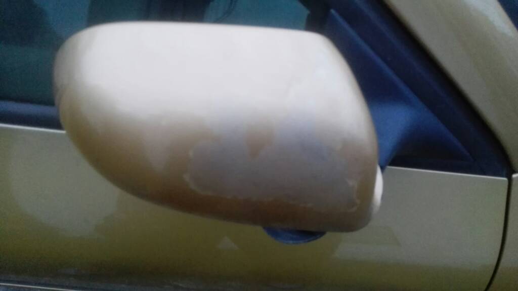

Hola, quiero reflotar el hilo para opiniones de como veríais pintar el techo negro junto al aleroncillo también, lo demas dejarlo en dorado.... Al final cambié los espejos por unos con carcasas negras y me encantan. Quedará macarra el coche o demasiado cantoso (descontado lo que ya es) en esos colores? Habéis visto alguno del estilo para comprarlo? Tambien pondría las llantas negras de 16" seguramente.... Como lo veis? Gracias y salu2!

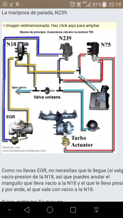

Buenas, por confirmar y por si le sirve a alguien, limpié la EGR, limpié el caudalimetro pierburg con residuo 0, cambié los tubos de vacío de la n75 y n18. Hasta el momento no he tenido ningún problema más con el turbo. Total de la reparación unos 10€ hecho por mí. Lo puede hacer cualquiera, asique probad antes de ir al taller si tenéis los síntomas. Salu2!
Me cito a mi mismo, yanlo he encontrado a ver que tal ahora con todo casi correcto. Iré informando saludos.
Una duda/problema que tengo, a ver si me podéis ayudar. Buscando el esquema de la conexión de tubos de vacio no encuentro nada para nuestro modelo. Tengo un tubo de vacío que sale desde la n18 a través de otro tubo con una T un pelin gordo (parece de 6mm) y lo llevo suelto, seguramente no haga nada, pero creo que tendría que ir conectado a algún sitio (filtro del aire, manguito...), imagino que sería mejor con una foto, si puedo la hago y la subo. Aquí dejo el esquema de otro coche que se parece.... Creo que es el recto en azul claro el que debería ir al filtro, pero me suena que no tiene conexión... ¿Es posible que lleve alguno suelto? Gracias, Salu2!

Hola, buen dato, no es una averia tan gorda, si fuese el turbo sería diferente. He visto algo a simple vista, hay un tubo que sale de una T desde la que no es la N75 que parece suelto, pero no se donde va puesto..... Alguien tiene el esquema??????? No lo encuentro por ningún lado. Gracias por tu aporte, salu2!
