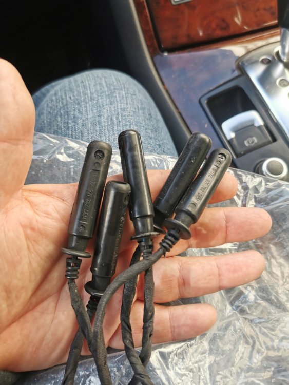

Buenas, en otro post que ya no sé donde está hablabamos de cargadores de bateria y mantenimiento de éstas, ayer me llegó el que pedí y probado, es una caña, también me ha llegado una pijada, un aparato transmisor de FM, para los que os dan problemas el Bluetooth del coche y no quieren complicarse mas, reproduce la musica del movil y sus llamadas, también mp3 por USB y cargador de movil, te enlaza a un canal FM libre que el mismo te dá y te conectas via Bluetooth a él, sonando en los altavoces del coche, se conecta al mechero, también te avisa si la bateria baja de X voltaje, ambas por amazon y baratas, lo he estado probando y me ha sorprendido gratamente la calidad del sonido, os dejo fotos... Bueno "sus" dejo que quiero ponerme a cambiar el botoncito de la puerta que abre el maletero y la gasolina...

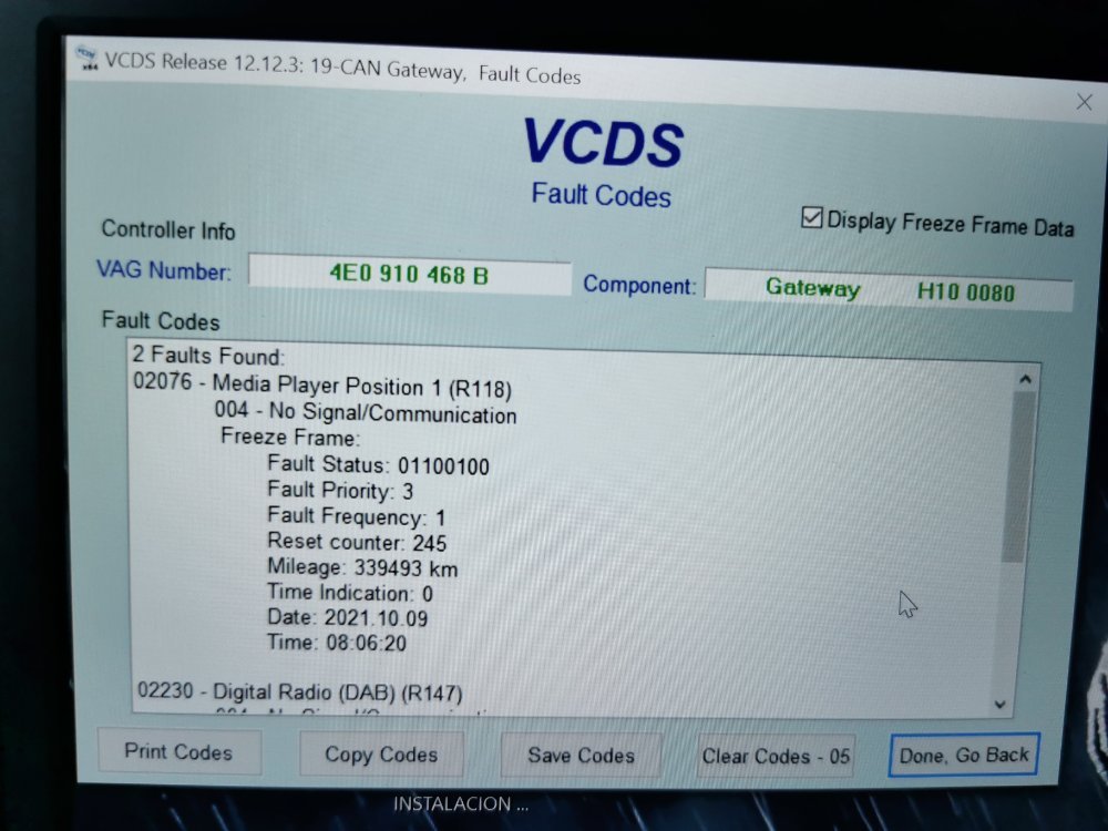

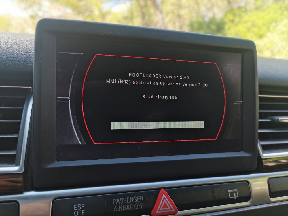

Pues nada compañeros, Bootloader con la 2120 me lo ha solucionado, ha vuelto el Audio, así se queda, de hecho he probado con la 346 para seguir con las siguientes a ver que pasaba, y volvía a quedarse sin Audio, por lo que de nuevo Bootloader ahora me falta activar un par de cosas y tocar los que me ha dejado dando errores como la Radio Digital, Control Head y Gateway y alguno mas...lo dejo abierto para ver si soluciono los errores, que seguramente serán para codificar o Adaptar...

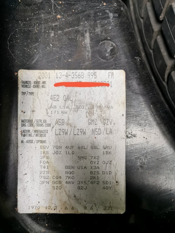

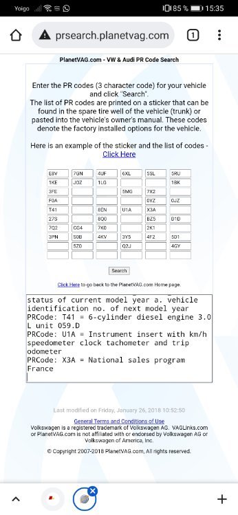

PRCode: 0JZ = Without determination of weight categoryfor front axle PRCode: 0YZ = Without determination of weight categoryfor rear axle PRCode: 1BK = 4-corner air suspension with electronic shock absorption control PRCode: 1KE = Disc brakes rear PRCode: 1LG = Disc brakes front PRCode: 2K1 = Reinforced bumpers PRCode: 3FE = Electric slide/tilt sunroof with sun screen/sunblind PRCode: 3PN = Electric seat adjustment for both front seats with memory system PRCode: 3Y5 = electrically operated roll-up sun screenfor rear window and mechanically operated for side windows PRCode: 4F2 = Central locking system Keyless Entry PRCode: 4GY = Laminated windshield PRCode: 4KV = Side and rear windows in laminated glass PRCode: 4UF = Driver's and front passenger air bag with front passenger air bag deactivation PRCode: 5D1 = Carrier frequency 433.92 MHz-434.42 Mhz PRCode: 5MG = Decorative inserts burr-walnut PRCode: 5RU = Right exterior mirror: convex (large viewing field) PRCode: 5SL = Left exterior mirror: aspherical PRCode: 5Z0 = Without separate power seats rear PRCode: 6XL = Exterior mirrors: with memory function automatically dimming electrically foldable/adjustable/heated PRCode: 7GN = Emission standard EU4 DPF preparation PRCode: 7K0 = Without tire pressure warning light PRCode: 7Q2 = Navigation system with color screen PRCode: 7X2 = Park distance control front and rear PRCode: 8EN = Bi-functional headlight with gas discharge lamp and fixed bending light for driving on the right PRCode: 8Q0 = Without headlight-range adjustment PRCode: CG4 = Forged alloy wheels 8.5J x 19 offset 45 PRCode: D1D = 6-cyl. turbo dies. eng. 3.0 L/171 kW 24VV6 TDI common rail base engine is T41 PRCode: E8V = Early scopes MY 06 PRCode: F0A = No special purpose vehicle standard equipment PRCode: Q2J = Comfort front seats PRCode: S0B = Veh. w/ engineering build status of current model year a. vehicle identification no. of next model year PRCode: T41 = 6-cylinder diesel engine 3.0 L unit 059.D PRCode: U1A = Instrument insert with km/h speedometer clock tachometer and trip odometer PRCode: X3A = National sales program France

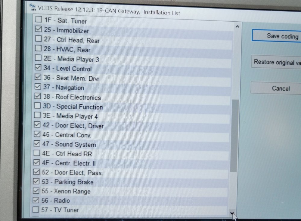

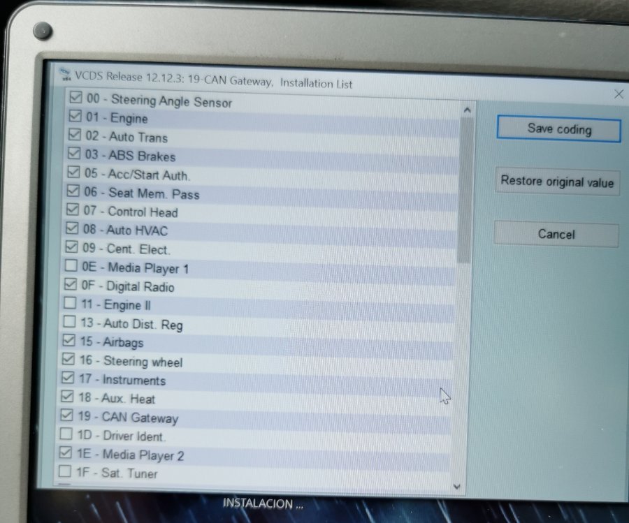

El 1F que te sale como cargador de CD me pone 1F Sat Tuner a mi.. No tengo calefacción estacional, no se si ese esquema es exactamente el mio, en la pagina de atras tienes toda la lista del Getaway...
Pos al desconectarla me dan error las dos...esto se me hace grande.. Sabeis de algún especialista en estos temas por alrededores de valencia.. Estoy por pillar barco y escaparme...
Tengo Telematics desactivado también, no se si influye...

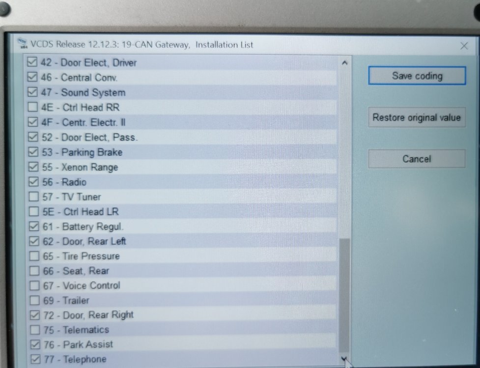

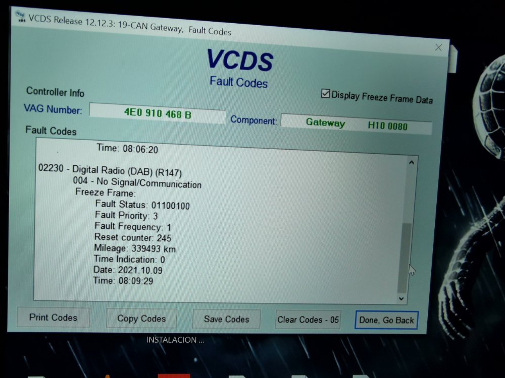

Hola, yo diría que si llevo Radio digital, la he quitado del Gateway y activado el CD (OE), me han aparecido dos errores de éstos mas uno nuevo en el modulo 46 que no debe tener nada que ver con ellos, dejo log recien hecho... log2 PS Pablo Roig Sanchez Para: Pablo Roig Sanchez Dom 10/10/2021 8:34 VCDS Version: Release 12.12.3 (x64) Data version: 20140822 Sunday,10,October,2021,08:14:56:33490 Chassis Type: 4E (4E0) Scan: 01 02 03 05 06 07 08 09 0E 15 16 17 18 19 1E 25 34 36 37 38 42 46 47 4F 52 53 55 56 61 62 72 76 77 VIN: W--------------- Mileage: 339490km/210949miles 00-Steering Angle Sensor -- Status: OK 0000 01-Engine -- Status: Malfunction 0010 02-Auto Trans -- Status: OK 0000 03-ABS Brakes -- Status: Malfunction 0010 05-Acc/Start Auth. -- Status: OK 0000 06-Seat Mem. Pass -- Status: OK 0000 07-Control Head -- Status: Malfunction 0010 08-Auto HVAC -- Status: OK 0000 09-Cent. Elect. -- Status: OK 0000 0E-Media Player 1 -- Status: Cannot be reached 1100 15-Airbags -- Status: OK 0000 16-Steering wheel -- Status: OK 0000 17-Instruments -- Status: OK 0000 18-Aux. Heat -- Status: OK 0000 19-CAN Gateway -- Status: Malfunction 0010 1E-Media Player 2 -- Status: OK 0000 25-Immobilizer -- Status: OK 0000 34-Level Control -- Status: OK 0000 36-Seat Mem. Drvr -- Status: OK 0000 37-Navigation -- Status: OK 0000 38-Roof Electronics -- Status: OK 0000 42-Door Elect, Driver -- Status: OK 0000 46-Central Conv. -- Status: Malfunction 0010 47-Sound System -- Status: OK 0000 4F-Centr. Electr. II -- Status: OK 0000 52-Door Elect, Pass. -- Status: OK 0000 53-Parking Brake -- Status: OK 0000 55-Xenon Range -- Status: OK 0000 56-Radio -- Status: OK 0000 61-Battery Regul. -- Status: OK 0000 62-Door, Rear Left -- Status: OK 0000 72-Door, Rear Right -- Status: OK 0000 76-Park Assist -- Status: OK 0000 77-Telephone -- Status: OK 0000 ------------------------------------------------------------------------------- Address 01: Engine Labels: 059-907-401-ASB.clb Part No SW: 4E0 910 401 Q HW: 4E0 907 401 C Component: 3.0L V6TDI G000AG 0020 Revision: --H01--- Serial number: AUX3Z0E2361174 Coding: 0011973 Shop #: WSC 21295 551 00000 VCID: 295F8BFF807BF056EC3-807C 3 Faults Found: 001350 - Sensor 1 for Exhaust Temp Bank 1 (G235) P0546 - 000 - Short to Plus Freeze Frame: Fault Status: 01100000 Fault Priority: 0 Fault Frequency: 96 Reset counter: 255 Mileage: 339381 km Time Indication: 0 Date: 2021.10.04 Time: 00:44:34 Freeze Frame: RPM: 0 /min Torque: 167.7 Nm Speed: 0.0 km/h Duty Cycle: 1.0 % Voltage: 11.78 V Bin. Bits: 00101100 Torque: 78.0 Nm 006248 - Transmission Mount Valve 1 (N262) P1868 - 001 - Short to Plus Freeze Frame: Fault Status: 01100001 Fault Priority: 0 Fault Frequency: 1 Reset counter: 255 Mileage: 339381 km Time Indication: 0 Date: 2021.10.04 Time: 00:44:34 Freeze Frame: RPM: 0 /min Torque: 167.7 Nm Speed: 0.0 km/h Duty Cycle: 1.0 % Voltage: 11.78 V Bin. Bits: 00101100 Torque: 78.0 Nm 005715 - Please check DTC Memory of ABS Controller P1653 - 002 - - Intermittent Freeze Frame: Fault Status: 00100010 Fault Priority: 0 Fault Frequency: 1 Reset counter: 255 Mileage: 339408 km Time Indication: 0 Date: 2021.10.05 Time: 07:57:44 Freeze Frame: RPM: 0 /min Torque: 195.0 Nm Speed: 0.0 km/h Duty Cycle: 1.0 % Voltage: 11.02 V Bin. Bits: 00101100 Torque: 78.0 Nm Readiness: 0 0 0 0 0 ------------------------------------------------------------------------------- Address 02: Auto Trans Labels: 09L-927-760.lbl Part No SW: 4E0 910 156 F HW: 09L 927 156 Component: AG6 09L 3.0lTDI RdW 0090 Revision: --H01--- Serial number: 4012463 Coding: 0000001 Shop #: WSC 02313 785 00200 VCID: 254787CFEC63D436C8B-8070 No fault code found. ------------------------------------------------------------------------------- Address 03: ABS Brakes Labels: 4E0-910-517.lbl Part No SW: 4E0 910 517 B HW: 4E0 614 517 BC Component: ESP 5.7 allrad H44 0510 Coding: 0008357 Shop #: WSC 01234 000 00000 VCID: 224D9CD3FD4D230EAD9-8077 1 Fault Found: 00003 - Control Module 014 - Defective ------------------------------------------------------------------------------- Address 05: Acc/Start Auth. Labels: 4E0-910-131.lbl Part No SW: 4E0 910 131 HW: 4E0 909 131 C Component: FBS AUDID3 H04 0140 Revision: 01404004 Serial number: AUX3Z0E2361174 Coding: 0410624 Shop #: WSC 02311 785 00200 VCID: D8B97E3B6B9139DE03D-808D Subsystem 1 - Part No: XXXXXXXXXXX Component: ELV XXXX No fault code found. ------------------------------------------------------------------------------- Address 06: Seat Mem. Pass Labels: None Part No SW: 4E0 910 760 C HW: 4E0 959 760 Component: Sitzmemory BFS H08 0060 Revision: 00000000 Serial number: 5DS 008 795-03 Coding: 4063328 Shop #: WSC 02313 785 00200 VCID: 234399D7E2572A06A6F-8076 No fault code found. ------------------------------------------------------------------------------- Address 07: Control Head Labels: 4E0-910-7xx-07.lbl Part No SW: 4E0 910 769 E HW: 4E0 035 729 A Component: Interfacebox H43 5150 Revision: 00000000 Serial number: 300AH057548048 Coding: 0000004 Shop #: WSC 00000 000 00000 VCID: 2E5578E3B995976E391-807B Subsystem 1 - Part No: 4E0 910 609 C Component: Bedienteil MMI H42 0100 Subsystem 2 - Serial number: 317CW057541996 Subsystem 3 - Serial number: 7414.03.0500000000217B0107ÿ Subsystem 4 - Serial number: 7B0107ÿ 1 Fault Found: 02095 - Component Protection Active 000 - - Freeze Frame: Fault Status: 01100000 Fault Priority: 5 Fault Frequency: 1 Reset counter: 245 Mileage: 339493 km Time Indication: 0 Date: 2021.10.09 Time: 08:12:59 ------------------------------------------------------------------------------- Address 08: Auto HVAC Labels: None Part No SW: 4E0 910 043 B HW: 4E0 820 043 D Component: KLIMAAUTOMAT 016 0400 Revision: 00000030 Serial number: 00000000063711 Coding: 0002121 Shop #: WSC 02311 785 00200 VCID: 1C31A22BDF2915FE675-8049 No fault code found. ------------------------------------------------------------------------------- Address 09: Cent. Elect. Labels: 4E0-910-279.lbl Part No SW: 4E0 910 279 L HW: 4E0 907 279 L Component: ILM Fahrer H12 0210 Coding: 0143122 Shop #: WSC 02313 785 00200 VCID: 316F639FA8AB8896243-8064 Subsystem 1 - Part No: 4E1 910 113 B Component: Wischer WWS D3 H50 0400 Coding: 00000035 Shop #: WSC 02313 Subsystem 2 - Part No: 4E0 910 557 Labels: 8K0-955-559.CLB Component: REGENLICHTSENSORH10 0050 Coding: 00141886 Shop #: WSC 02313 No fault code found. ------------------------------------------------------------------------------- Address 15: Airbags Labels: 4E0-910-655-84.lbl Part No SW: 4E0 910 655 HW: 4E0 959 655 G Component: Airbag 8.4E+ H10 0940 Coding: 0431707 Shop #: WSC 02313 785 00200 VCID: E3C359D722D7EA0666F-80B6 No fault code found. ------------------------------------------------------------------------------- Address 16: Steering wheel Labels: 4E0-910-549.lbl Part No SW: 4E0 910 549 HW: 4E0 953 549 Component: Lenksäulenmodul H13 0040 Coding: 0012141 Shop #: WSC 00000 000 00000 VCID: E5C747CF2CE3943688B-80B0 Subsystem 1 - Part No: XXXXXXXXXXX Component: Lenkradmodul H06 0080 No fault code found. ------------------------------------------------------------------------------- Address 17: Instruments Labels: 4E0-910-xxx-17.lbl Part No SW: 4E0 910 901 HW: 4E0 920 901 Component: KOMBIINSTR. VDO H70 0400 Revision: D01 Serial number: AUDID3E2000568 Coding: 0000113 Shop #: WSC 80093 222 69422 VCID: DDB76F2F04B3DCF650B-8088 No fault code found. ------------------------------------------------------------------------------- Address 18: Aux. Heat Labels: None Part No SW: 4E0 910 105 A HW: 4E0 815 069 E Component: Heizgeraet H07 0100 Revision: 0000000B Serial number: 00000009006406 Coding: 0000001 Shop #: WSC 00000 000 00000 VCID: 1A3DA433D51D6BCE759-804F No fault code found. ------------------------------------------------------------------------------- Address 19: CAN Gateway Labels: 4E0-910-468.lbl Part No SW: 4E0 910 468 B HW: 4E0 907 468 E Component: Gateway H10 0080 Revision: 10 Serial number: 1900305228005B Coding: FCFE7BDE3B3104 Shop #: WSC 00033 572 88584 VCID: 275B8DC7966FC626FA7-8072 2 Faults Found: 02076 - Media Player Position 1 (R118) 004 - No Signal/Communication Freeze Frame: Fault Status: 01100100 Fault Priority: 3 Fault Frequency: 1 Reset counter: 245 Mileage: 339493 km Time Indication: 0 Date: 2021.10.09 Time: 08:06:20 02230 - Digital Radio (DAB) (R147) 004 - No Signal/Communication Freeze Frame: Fault Status: 01100100 Fault Priority: 3 Fault Frequency: 1 Reset counter: 245 Mileage: 339493 km Time Indication: 0 Date: 2021.10.09 Time: 08:09:29 ------------------------------------------------------------------------------- Address 1E: Media Player 2 Labels: 4E0-910-111.lbl Part No SW: 4E0 910 111 F HW: 4E0 035 111 A Component: CD-Changer H44 0470 Revision: 00000000 Serial number: AUZ5ZBE7132532 Shop #: WSC 00000 000 00000 VCID: 1C31A22BDF2915FE675-8049 No fault code found. ------------------------------------------------------------------------------- Address 25: Immobilizer Labels: 4E0-910-131.lbl Part No SW: 4E0 910 131 HW: 4E0 909 131 C Component: FBS AUDID3 H04 0140 Revision: 01404004 Serial number: AUX3Z0E2361174 Coding: 0410624 Shop #: WSC 02311 785 00200 VCID: D8B97E3B6B9139DE03D-808D Subsystem 1 - Part No: XXXXXXXXXXX Component: ELV XXXX XXXXXXXXXXX ELV XXXX No fault code found. ------------------------------------------------------------------------------- Address 34: Level Control Labels: 4E0-910-553.lbl Part No SW: 4E0 910 553 H HW: 4E0 907 553 F Component: LUFTFDR.-CDC H06 4480 Coding: 0011110 Shop #: WSC 02313 785 00200 VCID: 28598EFB9B71C95EF3D-807D No fault code found. ------------------------------------------------------------------------------- Address 36: Seat Mem. Drvr Labels: None Part No SW: 4E0 910 760 C HW: 4E0 959 760 Component: Sitzmemory FS H08 0060 Revision: 00000000 Serial number: 5DS 008 795-03 Coding: 4063338 Shop #: WSC 02313 785 00200 VCID: 234399D7E2572A06A6F-8076 No fault code found. ------------------------------------------------------------------------------- Address 37: Navigation Labels: 4E0-910-88x-37.lbl Part No SW: 4E0 910 888 P HW: 4E0 919 887 C Component: MNS ECE H44 1060 Revision: 00000000 Serial number: 305CW057578179 Shop #: WSC 02313 785 00200 VCID: 3B7341B77AE772C68EF-806E No fault code found. ------------------------------------------------------------------------------- Address 38: Roof Electronics Labels: 4E0-910-135.lbl Part No SW: 4E0 910 135 A HW: 4E0 907 135 A Component: Dachknoten D3 H02 0090 Serial number: 00000430900028 Coding: 0003220 Shop #: WSC 02313 785 00200 VCID: 1D37AF2FC4331CF690B-8048 No fault code found. ------------------------------------------------------------------------------- Address 42: Door Elect, Driver Labels: 4E1-910-802-42.lbl Part No SW: 4E1 910 802 B HW: 4E1 959 801 B Component: Türsteuer.FS BRM003 0060 Coding: 0028461 Shop #: WSC 02311 785 00200 VCID: 204996DBF341311EBBD-8075 No fault code found. ------------------------------------------------------------------------------- Address 46: Central Conv. Labels: 4E0-910-289.lbl Part No SW: 4E0 910 289 A HW: 4E0 907 289 Component: Komfortgeraet H04 0040 Revision: 00400004 Serial number: W040503120159 Coding: 0004712 Shop #: WSC 02313 785 00200 VCID: 275B8DC7966FC626FA7-8072 Subsystem 1 - Part No: 4E0 910 853 Component: Heckdeckel P14H06 0070 1 Fault Found: 02200 - Communication Wire to Taillights 014 - Defective Freeze Frame: Fault Status: 01101110 Fault Priority: 3 Fault Frequency: 2 Reset counter: 245 Mileage: 339493 km Time Indication: 0 Date: 2021.10.09 Time: 08:11:06 ------------------------------------------------------------------------------- Address 47: Sound System Labels: 4E0-910-223.lbl Part No SW: 4E0 910 223 P HW: 4E0 035 223 A Component: DSP-Amp.-High H13 0460 Revision: PROD_01 Serial number: 00000000012896 Coding: 0000012 Shop #: WSC 02313 785 00200 VCID: 2A5D74F3857DFB4EE59-807F No fault code found. ------------------------------------------------------------------------------- Address 4F: Centr. Electr. II Labels: None Part No SW: 4E0 910 280 A HW: 4E0 907 280 A Component: ILM Beifahrer H09 0040 Revision: Serial number: 00000000058320 Coding: 0010101 Shop #: WSC 02313 785 00200 VCID: 1E35A823C93507EE891-804B No fault code found. ------------------------------------------------------------------------------- Address 52: Door Elect, Pass. Labels: 4E1-910-802-52.lbl Part No SW: 4E1 910 802 B HW: 4E1 959 802 B Component: Türsteuer.BF BRM003 0060 Coding: 0028461 Shop #: WSC 02311 785 00200 VCID: 204996DBF341311EBBD-8075 No fault code found. ------------------------------------------------------------------------------- Address 53: Parking Brake Labels: 4E0-910-801.clb Part No SW: 4E0 910 801 D HW: 4E0 907 801 B Component: EPB A4EC0230 H03 0230 Revision: --H03--- Coding: 0000221 Shop #: WSC 80093 222 183701 VCID: 204996DBF341311EBBD-8075 No fault code found. ------------------------------------------------------------------------------- Address 55: Xenon Range Labels: 4F0-910-357.lbl Part No SW: 4F0 910 357 C HW: 4F0 907 357 C Component: AFS 1 H01 0020 Revision: 00000001 Serial number: Coding: 0000018 Shop #: WSC 02313 785 00200 VCID: 264580C39165DF2EC11-8073 Subsystem 1 - Part No: 4F0 941 329 A Component: AFS-Modul links H05 0010 Subsystem 2 - Part No: 4F0 941 329 A Component: AFS-Modul rechtsH05 0010 No fault code found. ------------------------------------------------------------------------------- Address 56: Radio Labels: 4E0-910-541.lbl Part No SW: 4E0 910 541 T HW: 4E0 035 541 E Component: TUNER EU/US/RDW H42 0630 Revision: 00000000 Serial number: 396KW047501383 Coding: 0000001 Shop #: WSC 00033 572 88584 VCID: 316F639FA8AB8896243-8064 No fault code found. ------------------------------------------------------------------------------- Address 62: Door, Rear Left Labels: 4E0-910-802.lbl Part No SW: 4E0 910 802 A HW: 4E0 959 801 C Component: Türsteuer.HL BRM003 0060 Coding: 0028461 Shop #: WSC 02311 785 00200 VCID: 1E35A823C93507EE891-804B No fault code found. ------------------------------------------------------------------------------- Address 72: Door, Rear Right Labels: 4E0-910-802.lbl Part No SW: 4E0 910 802 A HW: 4E0 959 802 C Component: Türsteuer.HR BRM003 0060 Coding: 0028461 Shop #: WSC 02311 785 00200 VCID: 1E35A823C93507EE891-804B No fault code found. ------------------------------------------------------------------------------- Address 76: Park Assist Labels: 4E0-910-283.lbl Part No SW: 4E0 910 283 A HW: 4E0 919 283 B Component: Parkhilfe 8-Kan H12 0020 Revision: --.--.-- Serial number: 08720506401394 Coding: 0001108 Shop #: WSC 02313 785 00200 VCID: 214F93DFF84B3816B43-8074 No fault code found. ------------------------------------------------------------------------------- Address 77: Telephone Labels: 4E0-910-333.lbl Part No SW: 4E0 910 333 F HW: 4E0 862 333 C Component: TELEFONMODUL EU 0770 Revision: 00000006 Serial number: T2AUDX0505HPLN Coding: 0000004 Shop #: WSC 02313 785 00200 VCID: 224D9CD3FD4D230EAD9-8077 No fault code found. End ---------------------------------------------------------------------
Hola @ximo@6, gracias por tu tiempo en pasarte por el post y tu ayuda, voy a comprobar lo del cargador de CD (OE que veo que es el Mediaa Player 1) y la codificacion a ver si sé, entonces la DaB no es esta?... Por otro lado me he dado cuenta que faltaba una foto de toda la lista de Getaway (la última) , había una repe, no sé si desde el Menú verde queda algo por activar... Gracias a ver si sale algo..

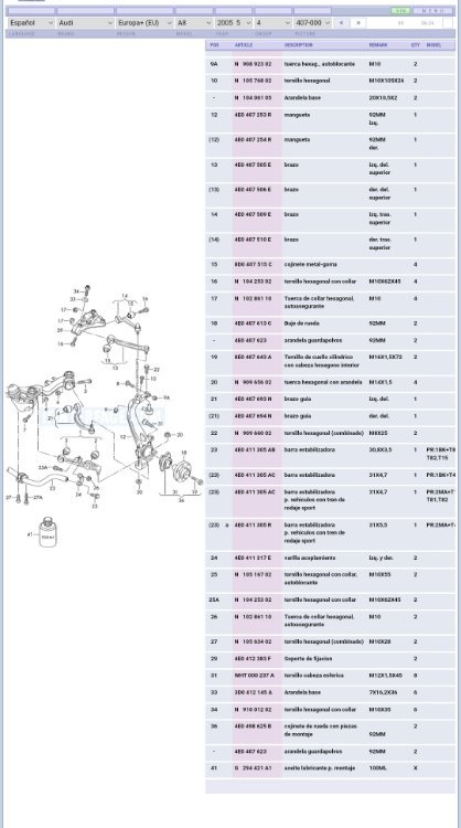

Acabo de localizarlo, ntiendo que le van las 3...Ref 4F0998281, 4F0998281A y 4F0998281B https://nemigaparts.com/es/cat_spares/etka/audi/a6/448/615600/ -

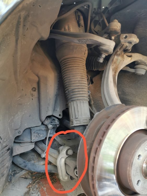

Buenas compis, antes de ayer el freno de mano electrico del A6 de mi Padre se quedó bloqueado, tuvimos que desmontar ésta pieza para liberarlo y poder llevarlo a casa por que se ha roto, ayer se pasó por la Audi y le dieron el precio pero no quisieron darle la referencia, yo quería mirar a ver si se la encuentro mas barata, he estado buscando pero no la encuentro, es la del lado del acompañante... Os dejo algunas fotos por si podeis ayudarme o alguien la tiene os lo agradecería... AUDI a6 C6 del 2006 2.7 tdi. Un saludete -
De todas maneras en cuanto tenga la 212 y la 336 lo voy a hacer de nuevo, esto lo he hecho para probar...
Le he hecho también un Optical BUS Diagnostic, he intentado entrar en el modulo de Digital Radio y no me deja, no sé donde mirar si está activa, en Can Getaway?...
