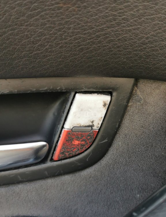

Buenas compis, os dejo unas fotos de los interruptores de avrir y cerrar las puertas, por 13€ no estan mal.. Son diferentes pero encajan perfectamente y como opción vale hasta pillar unos en buen estado, os dejo como estaban y los nuevos..
Es facil, sacas el pomo, quitas el embellecedor y te queda la caja metalica debajo del pomo... En los lados aprietas las clavijas hacia adentro y sale toda la cajita, luego veras que solo tienes que desconectar la conexion y te queda todo en la mano, es muy intuitivo cuando lo ves, en la parte de abajo solo tuve que abrir un lado, sacar el mal estado e introducir el nuevo...

Si no se ha sacado nunca le cuesta salir la primera vez, algunos hacen un poco e palanca antes de bajar el metalico de abjo, pero salir sale.. Me costó mas que en el video la primera vez..

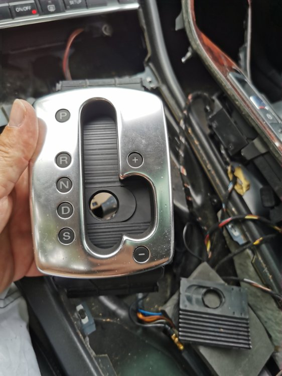

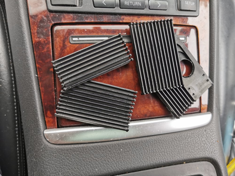

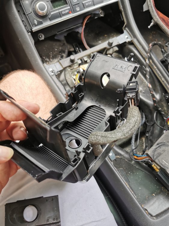

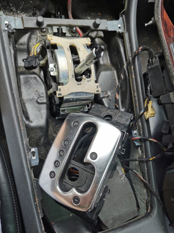

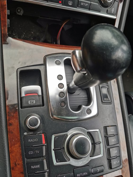

Buenas compis, al final he cambiado el protector del cambio (alfombrilla) por 17€, en la Audi me pedían 140€, os dejo enlace de la que he comprado : https://a.aliexpress.com/_mt7hQf3 Os dejo unas fotos también del cambio, os muy facil...

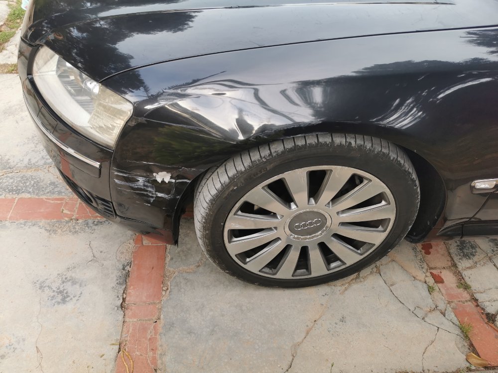

Todo reparado y listo, aleta nueva, golpe que ya tenia en aleta dcha y me cambiaron plasticos pasaruedas etc.. Me hacian ruido, ya no jejeje... -

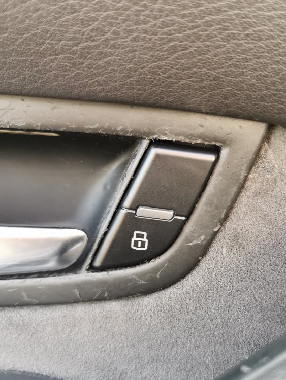

En el mio quedan así... Botones puerta 4E0962125 (delantera conductor) 4E0962126 (delantera acompañ) 4FD962107 (trasera conductor) 4FD962108 ( trasera avompañ)
He desmontado los botones y he visto que salen con las herramientas de plastico de presión sin desmontar puerta, la pregunta es... Se pueden comprar solo la cobertura de toda la pieza?.. He mirado pero no los encuentro, es decir solo la tapita, sale bien presionando...si encontrasemos que son las mismas de algun A6 o Q7 o algo sería una solucion barata al desgaste, y no pagar 80 pavos por toda la pieza, que realmente funciona...

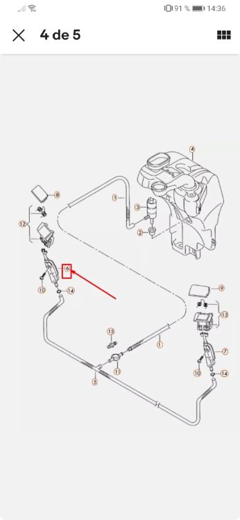

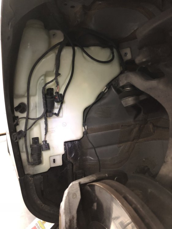

A mi me pasó, el deposito puedes verlo en el paso de ruedas del lado del acompañante, parte trasera, mi fuga solo tuve que quitar la rejilla del antinieblas, y estaba en la conexión que justo conecta con el lavafaros, también hay una T que se bifurca hacia el lavafaros del lado del conductor... Yo tuve que cambiar el tubito de presión blanco interno, ya que saltaba la conexión de la presión... Me fallaba justo el 14, pillé uno comolwto por ebay, lo abrí y puse todo el conjunto blanco interno, de momento todo bien...
Correcto, me dí cuenta de ese 6 al buscarlo en google
