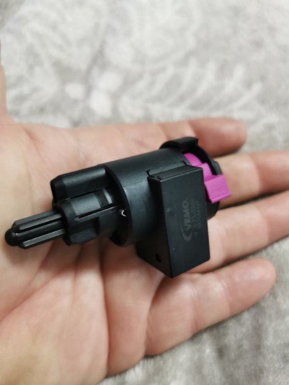

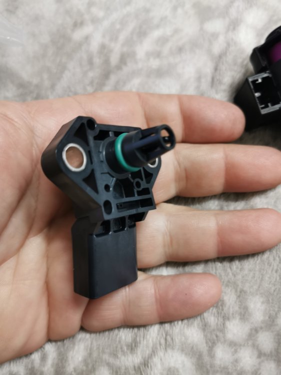

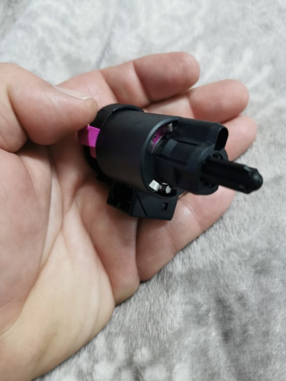

Lo siguiente cambiar sensor MAP y el interruptor de freno, éste último no me cuadra mucho la forma que tiene (tras ver otros) , hasta que no abra y observe el que llevo no saldré de dudas, ya que por lo que he visto el proceso hay que rotarlo una vez que lo ajustas el pedal, y éste la forma de la cabeza no tiene pinta de poder rotar en el agujero, pero viene en la parte trasera un giro como para anclarlo, no sé... Estoy mirando por el foro, a ver si sale que tornillos hay que quitar para sacar el panel de las piernas y dejar el pedal al aire... -

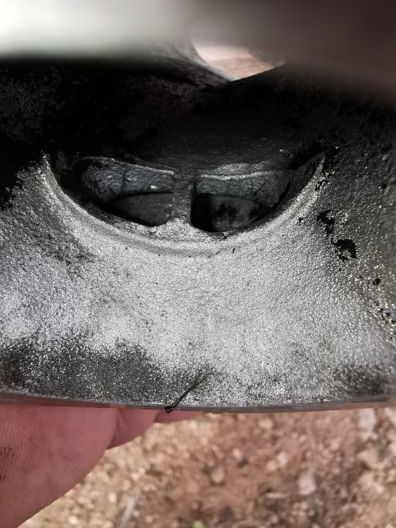

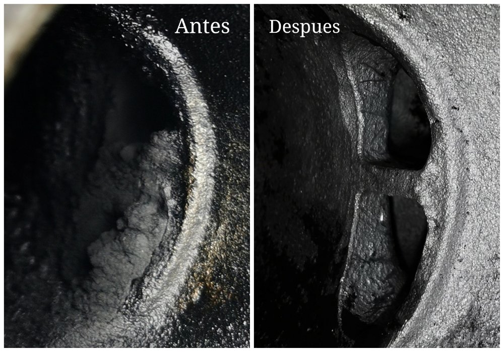

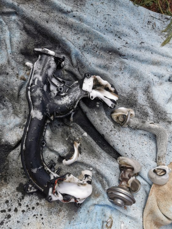

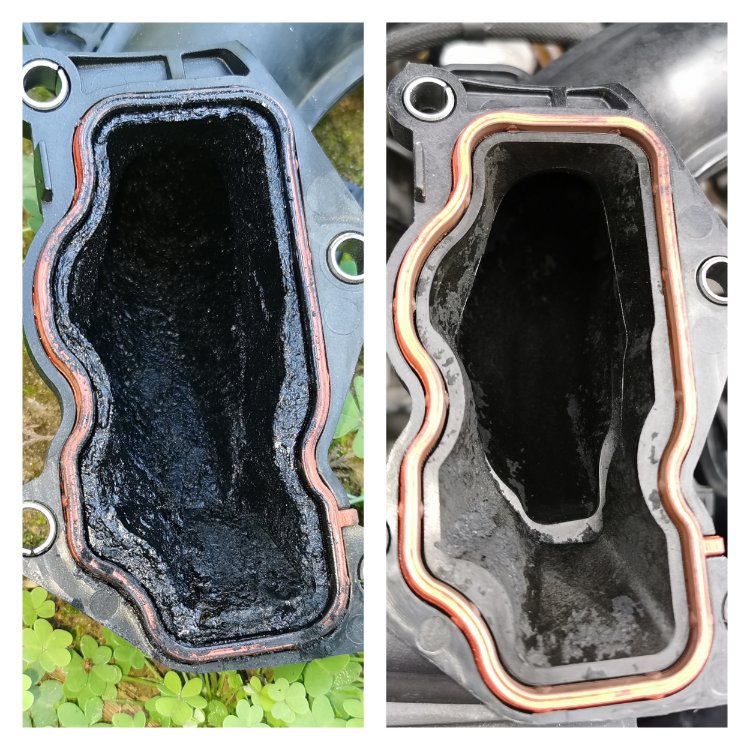

Buenas compis, sigo con el post, estos dias he estado liadete limpiando toda la Admisión y cambiando la EGR, descubrí que la Tobera de Presión que va hasta el tubo de la EGR estaba totalmente tapado , la EGR no estaba muy sucia pero como ya la pedidí junto el interruptor del pedal de frwno y el sensor MAP, pues ya la he puesto nueva, he limpiafo bien la otra y la he guardado, he notado una mejora tremenda tras la limpieza, también he limpiado los colectores hasta la válvula de Mariposa Principal...Forza Hornos y karcher... -

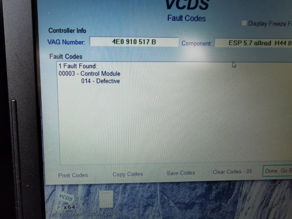

No tengo ni idea, cuando entro con el vag al modulo ABS me pita en el fis y el simbolito, pero al salir se quita y nunca me da por saco.. No sé.. -

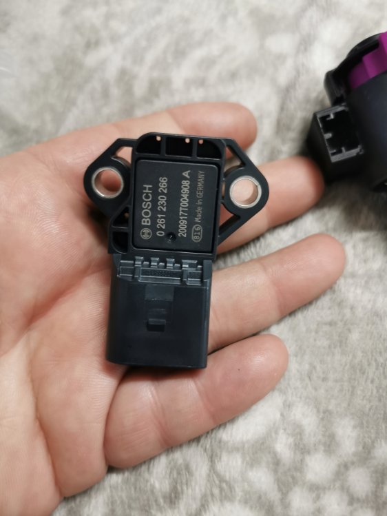

Buenas a todos, mirando por Autodoc veo un sensor que no me suena de nada, el sensor de presión del colector de Admisión, no lo veo, motor 3.0 tdi ASB del 2005. No me refiero al MAF que va en el caudalimetro.
