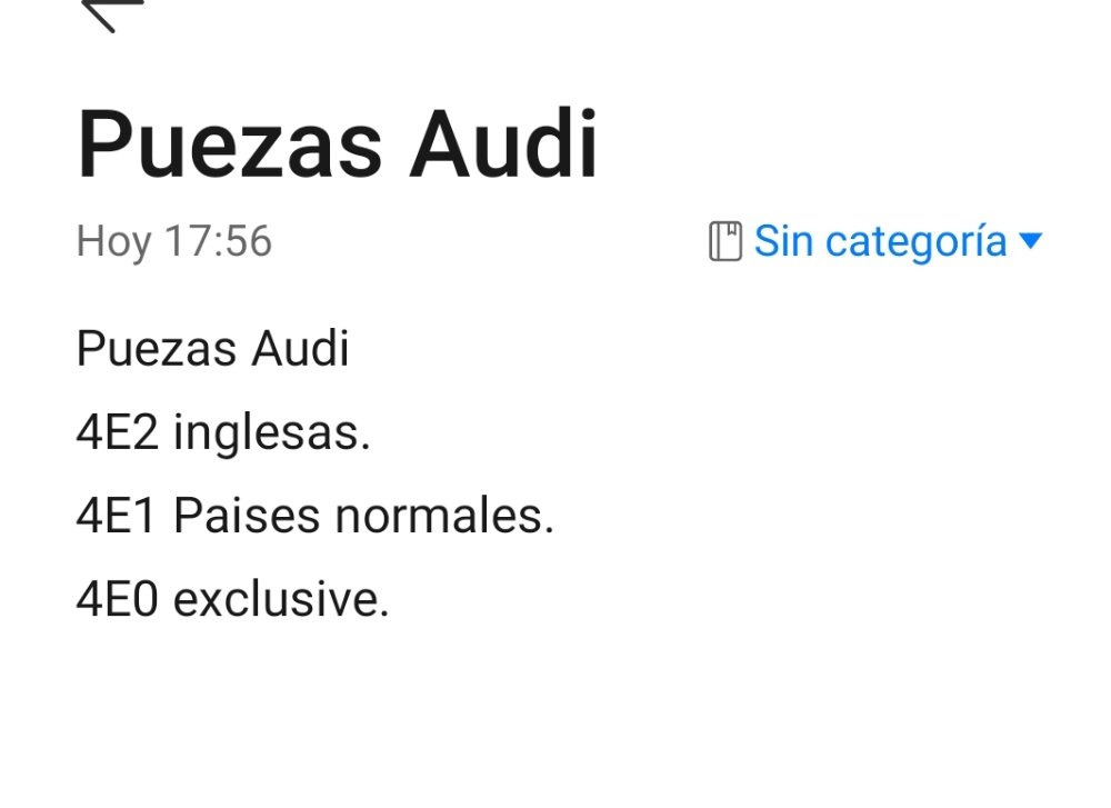

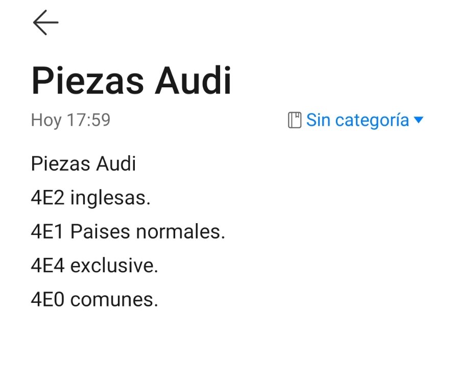

Sé que es la Ref 4E1713187A (creo que LHD)... Pero primero miraré en Audi ya que @Bomberillo me dijo q salía mejir de precio en la propia Audi... Por cierto, aprovecho para preguntarle a @Tiburon3 que hace algun tiempo me dijo como diferenciar las piezas Inglesas de las demas, empezaban por una ref. diferente pero no logro encontrar el post, me lo recuerdas Tibu?.. Gracias.

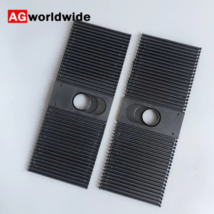

Compré en Aliexpress unos juegos para sacar estas cosas por 2€, van muy bien ya los he probado... € 1,29 15%de DESCUENTO | Estilo de coche Radio de coche herramienta de desmontaje para Audi A1 A3 A4 B6 B8 B9 A3 A5 A6 A7 A8 C5 Q7 Q3 Q5 Q5L SQ5 R8 TT S5 S6 S7 S8 https://a.aliexpress.com/_mMfAawF Ahora intentaba averiguar cual de las dos lonas del cambio es la del conductor a la Izquierda

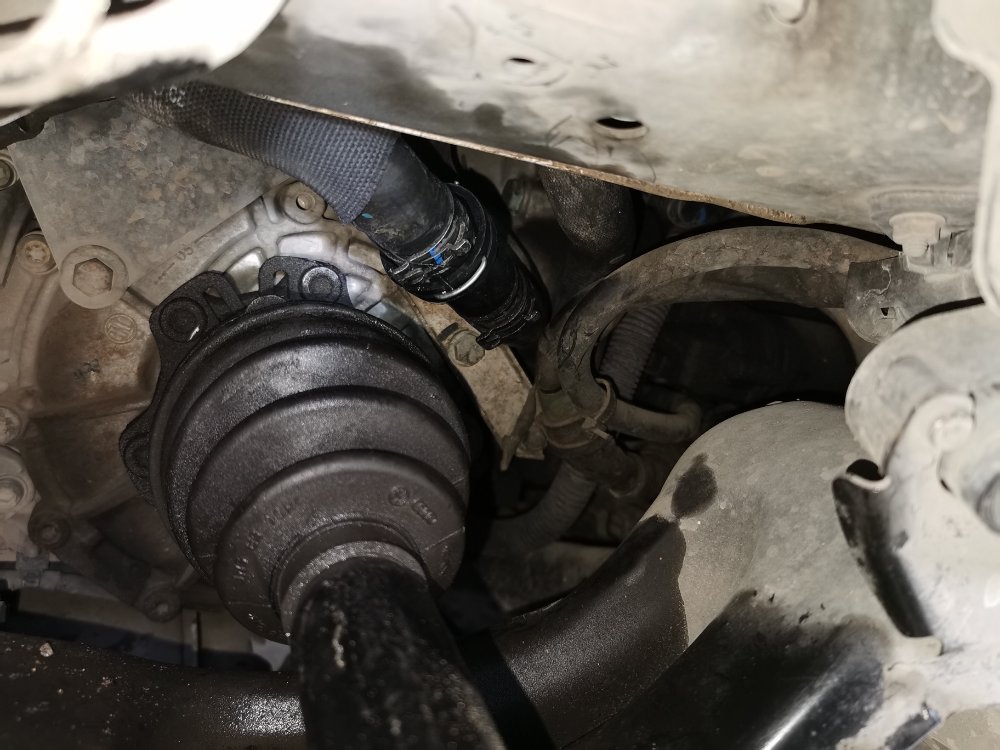

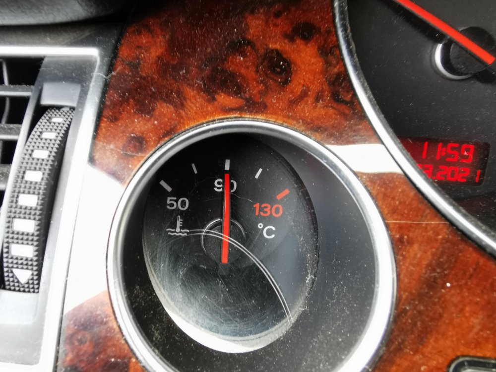

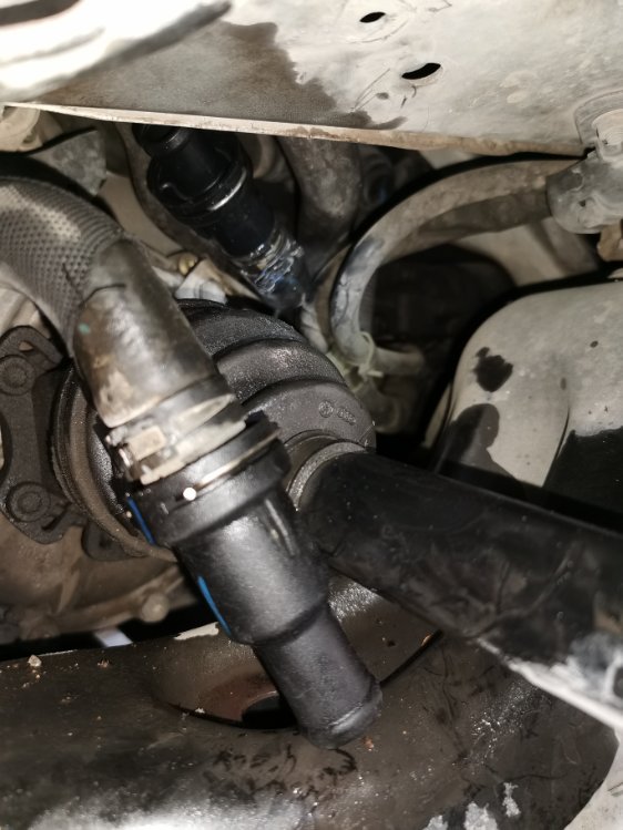

Buenas compis, como veis este finde me he liado a tope con el coche, he cambiado dicho termostato aparte de otras cosas, he accedido perfectamente quitando la rueda del acompañante, y quitando un protector que hay para poder enganchar el tubo que lleva el termostato, he pinzado por ambos lados y moviendo las bridas para colocar el nuevo, así solo he perdido unas gotas del anticongelante, trabajas un poco estrecho pero bien... Mejoras: el coche alcanza la temperatura de 90° enseguida (antes le costaba la vida y siempre volvia a bajar entre 50 y 70), tanto en carretera como en urbano la temperatura va clavada en 90°, y en el cambio he notado una mejora tremenda, muy fino y sin la torpeza de antes, también tras 200 Kms he notado entre 1 y 1,5 L. Menos de consumo si no voy equivocado, al poner calefacción se mantiene a 90°... Una pasada..os dejo fotos para futuras consultas.. -

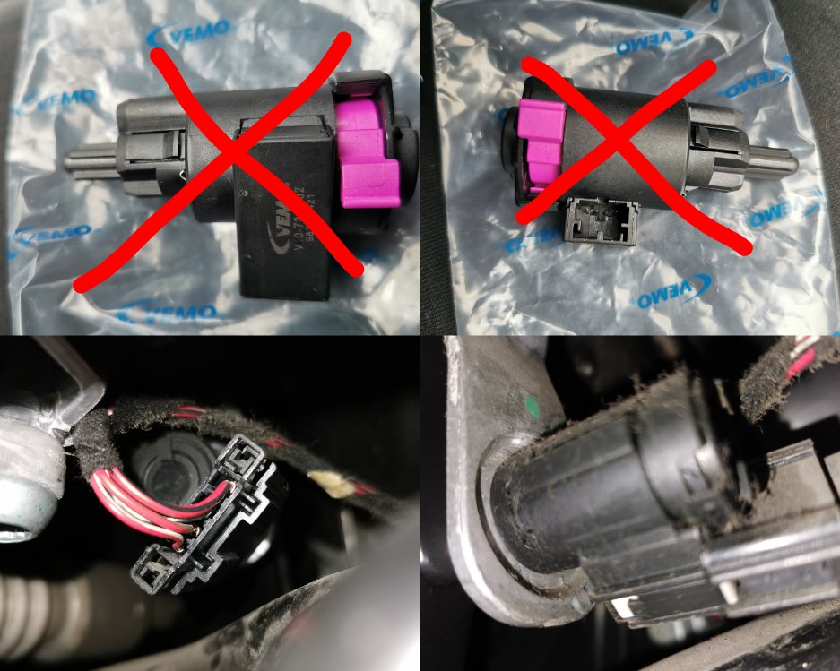

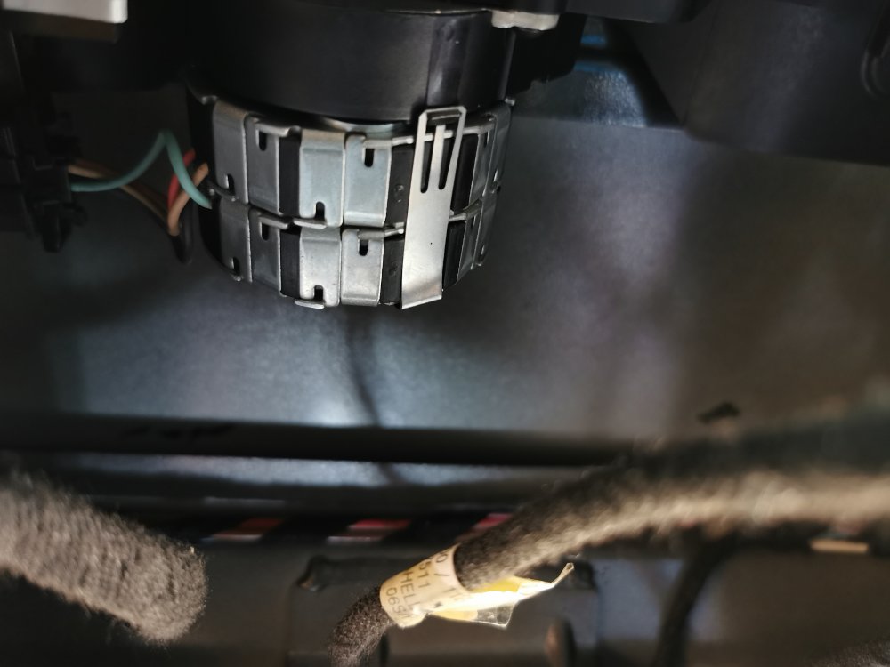

Yo hoy también estoy liado y entretwnido comprobando salpicadero, y acabo de cambiar el interruptor del pedal de freno con éxito después del MAP ...

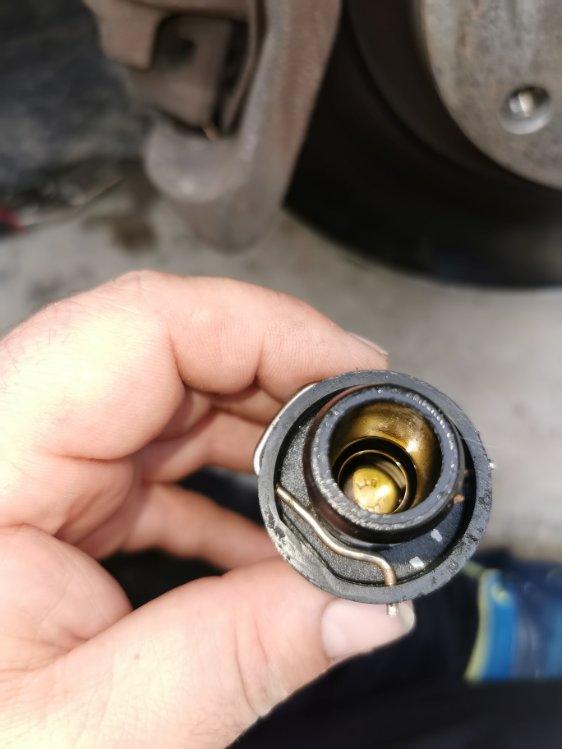

Me Autocontesto... En mi 3.0 Tdi 233cv motor ASB del 2005 está justo en el paso de ruedas frontal del lado del conductor...es fácil, se retiran los tornillos frontales y se abre un poco el protector, en mi caso, me he encontrado uno de los tornillos soldado, ni con afloja todo ha salido y la cabeza ha ído limandose, por lo que he tenido que coger mi Mini Dremmel y cortar poco a poco el lado del sensor, una vez fuera el antiguo sensor, con una mordaza en la cabeza y otra en la parte del tronco ha ído saliendo con mucha paciencia y afloja todo, luego he montado el nuevo con dos tornillos nuevos de Acero inoxidable comprados en Ferreteria, he añadido arandelas al tornillo.. Os dejo fotos para futuras consultas...

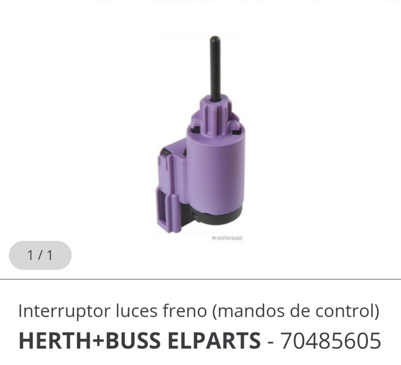

Alguno me agenciaré tarde o temprono, y si hay que hacerle cosillas mejor, me gusta, me aseguro que todo lo que se va cambiando esta bien hecho... Por cierto, el tipo de interruptor de Pedal de Freno que comenté que me emviaron no le va a mi coche.. El 3.0 tdi del 2005 ASB lleva el otro tipo.. -
