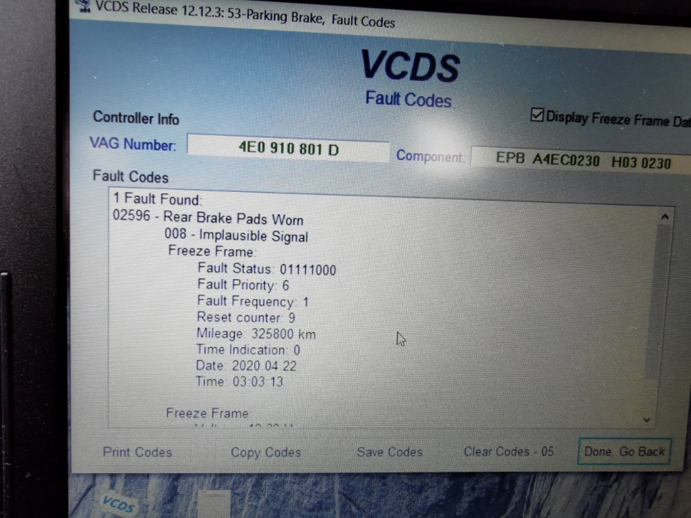

02596 Rear Brake Pads Worn pdf para Adaptación o Cambio Pastillas en D3.
Pablete_ibz publicó una discusión en Audi A8

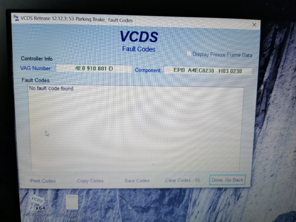

Pues después de 1 año con el error he conseguido quitarlo tras cientos de intentos de adaptar. 02596 - Rear Brake Pads Worn 008 - impausible signal. He puesto las capturas en un Pdf, seguir para cambiar pastillas traseras en el A8 D3, o si es solo Adaptación como es mi caso seguir los pasos del VAG si por proceso normal se resiste, consiste en hacer los pasos como si las cambiasemos, dejo aquí el pdf que he montado con las capturas, solo añadir que el codigo de seguridad es 25194. Cambio_Pastillas_y_Adaptacion_A8D3_pdf.pdf -

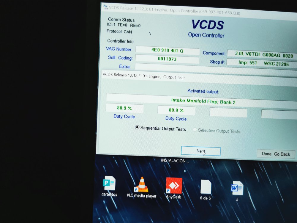

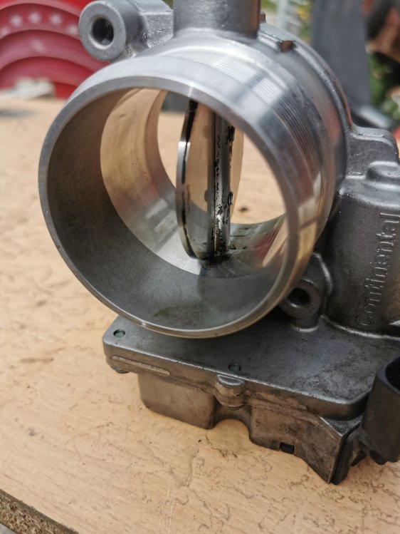

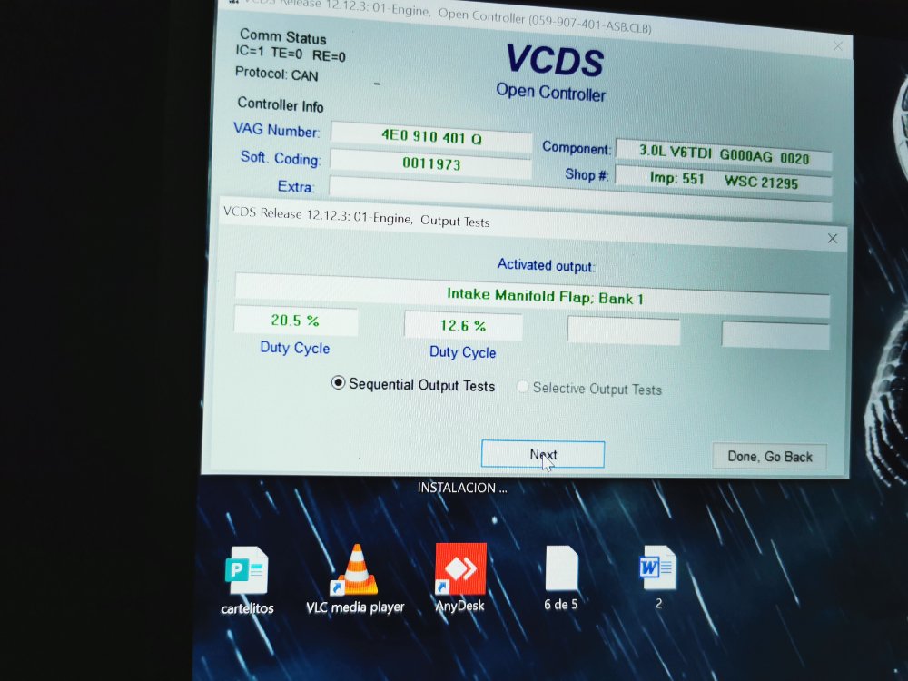

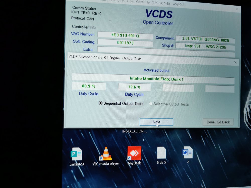

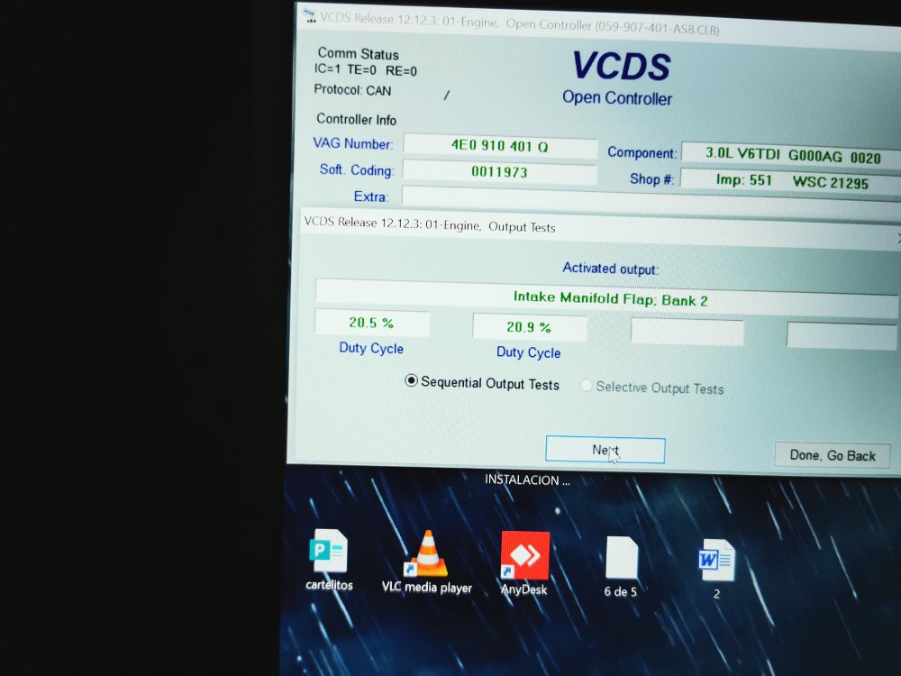

Lo probé, pero el 060 me da error, el 098 también, probé incluso varios que leí en foros pero no me deja entrar en ninguno..creo que en el canal 55 que leí de otro foro si me dejó pero no arrojaba la manera de hacerla, creo que el nuestro está en otro canal ya que una vez puede verla, pero no recuerdo el canal. La Principal delantera creo que es una continental...ayer hice un output test y los movimientos eran estos (creo que de los motorcillos) ... Bank 1 los rangos -

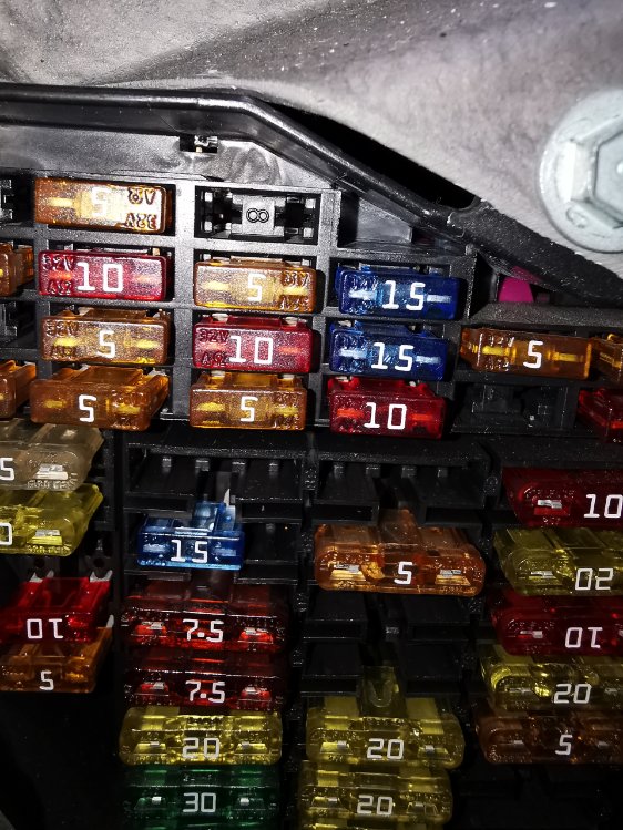

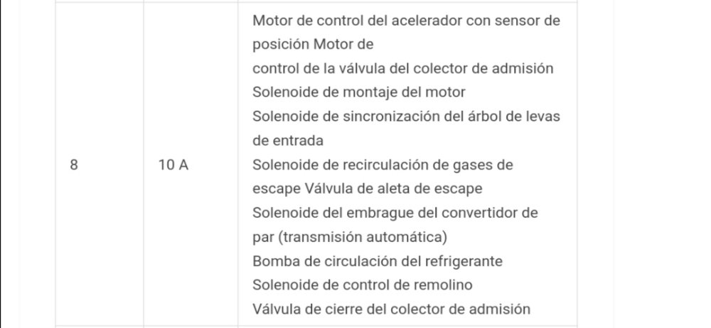

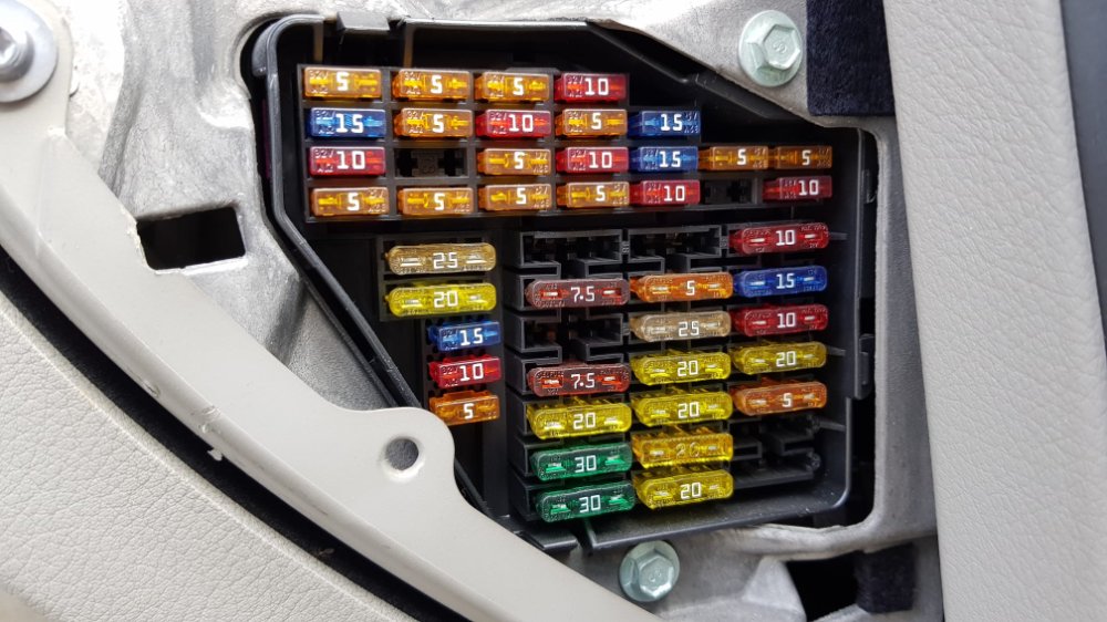

@Bomberillo Si pero cuando @Tiburon3 me dijo que revisase los fusibles me pasó como a tí, que miré el lado del conductor por equivocación, hay que mirar el 8 del lado derecho (acompañante), el mio tambien es 3.0 ASB pero del 2005, primer modelo de parrilla larga.. -

Yo he mirado por todos lados y lo mismo, incluso un compañero de aquí que tiene un 4.0 tdi del 2003 me acaba de pasar foto y también lo tiene... Que desesperación, voy a tirar la toalla. -

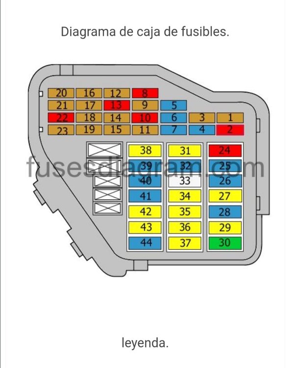

Compis @PAUL-A8 @Bomberillo, estaba controlando el fusible 8 de 10A que pone que toca las cosas de la Admisión, pero mi n° 8 está vacío sin fusible y sin la instalación, sabeis si hay otro tipo de caja de fusibles para el mismo modelo? De A8 del 2005?... -

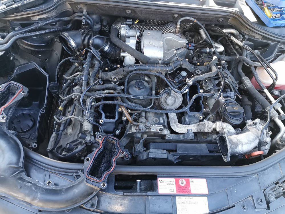

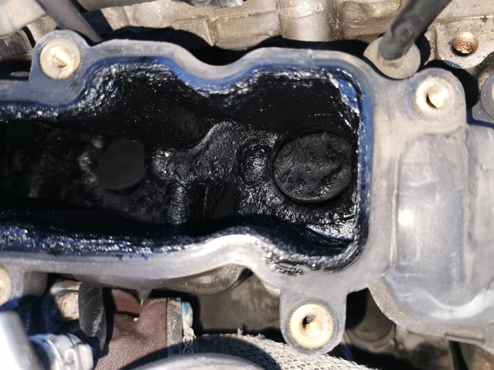

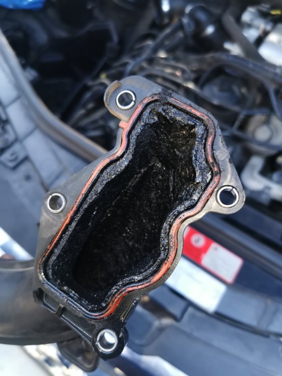

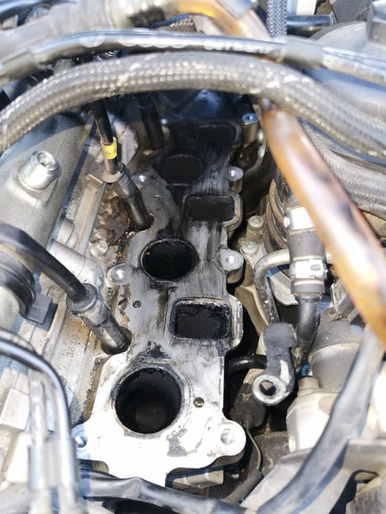

Actuadores Admision 3.0 tdi...
Pablete_ibz publicó una discusión en Audi A6 / Allroad C6 (2005 - 2011)

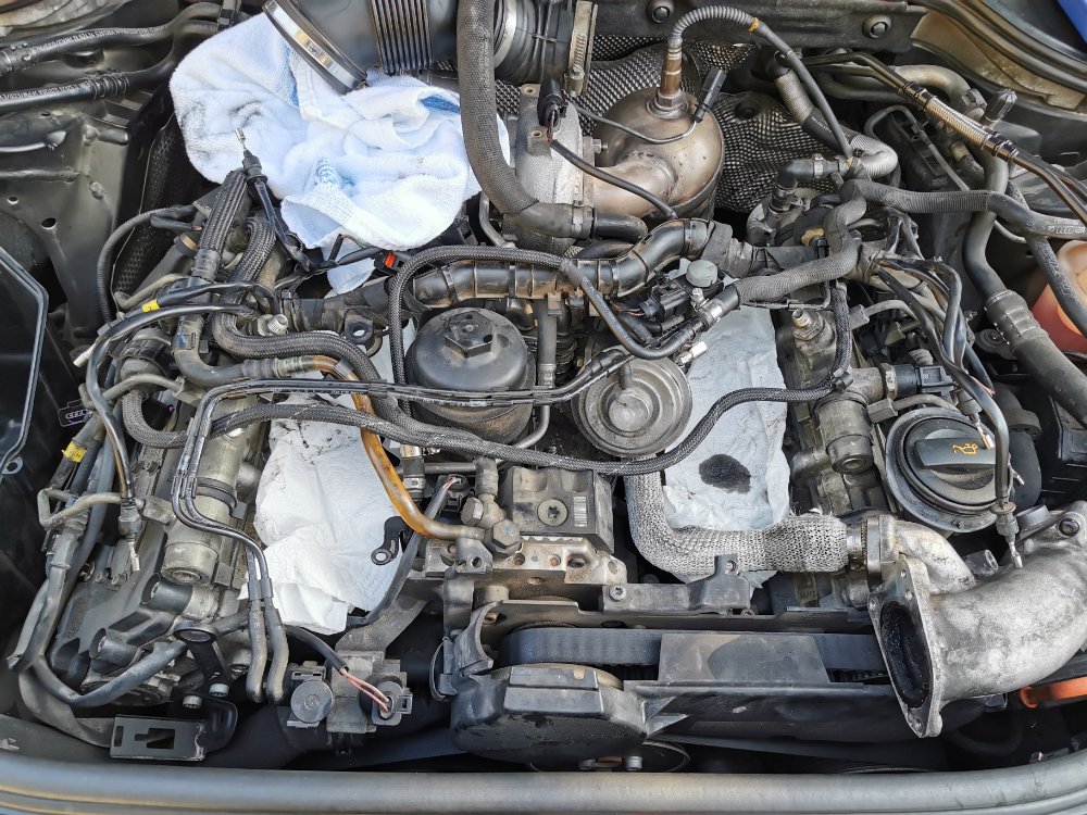

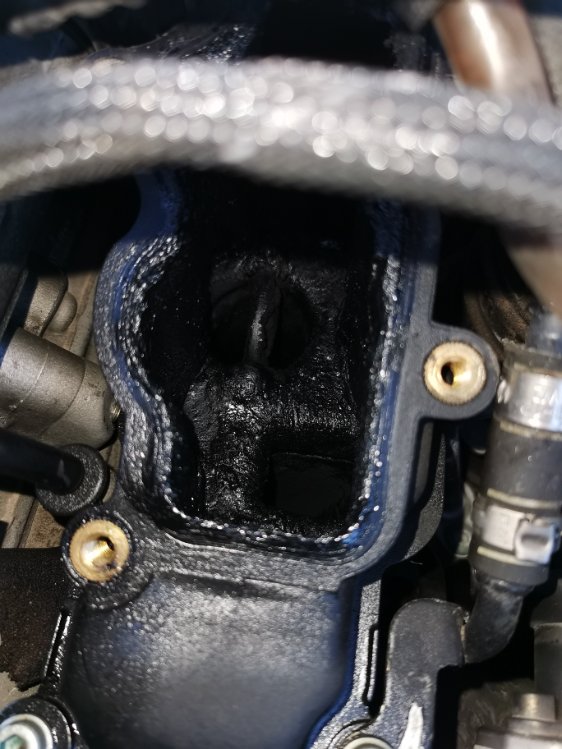

Buenas compañeros, de nuevo vengo del foro A8, ya que tras ver multiples posts aquí sobre los 2.7 y los 3.0 diesel que compartimos, queria preguntar a ver si alguien me aclara un poco sobre los problemas de Admision (Intake Manifold).. acabo de cambiar los dos colectores completos, pero todavía siguen saliendo errores del Intake Manifold... Quería preguntaros si los actuadores (los motorcillos que mueven las chapaletas), son Plug and Play o hay que codificarlos con la Herramienta VAS, por que en varios posts del foro A6 he leído que sí , y en otros que no es necesario, en foros extranjeros también he leído que sí, por ejemplo en las especificaciones de mi actuador (ref 059129086) que es VDO dice que hay que meterle y codificarlo con el VAS6395, tambien queria preguntaros si hay algún tipo de adaptación para el recorrido, que podría ser el problema, y que canales serían, es un 3.0 tdi 233cv del 2005 motor ASB... A ver si hay suerte, ya que veo que en este foro le ha pasado a mucha gente, gracias de antemano. Os dejo foto donde dice que necesitas la herramienta. -

Testigo Calentadores y Perdida de fuerza.
Pablete_ibz responde a Pablete_ibz de discusión en Audi A8
Buenas a todos, ya he cambiado los dos colectores ( o intake Manifold), sabeis si existe algún ajuste básico para los actuadores motorcillos de las chapaletas?, he leído por otros foros que hay que existe, Si los pones nuevos me ha parecido leer que hay que hacerlo. -

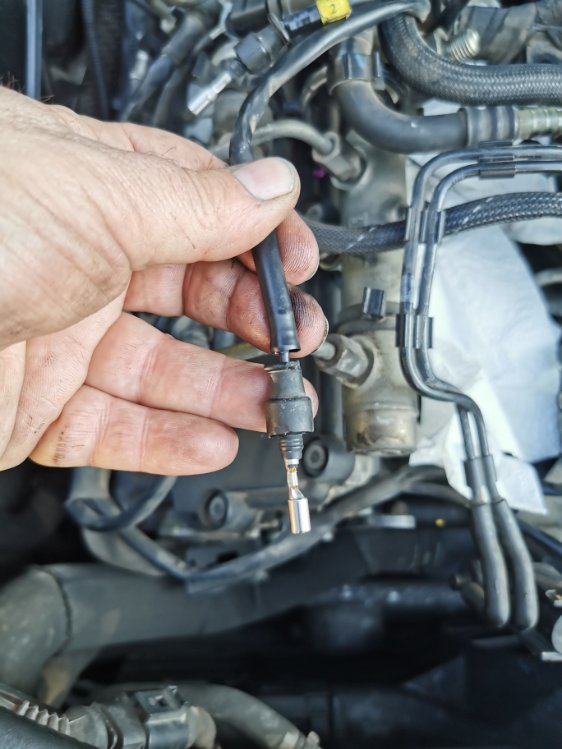

Nada, al final salieron sin ningún tipo de problemas, cambiados los 6 y sin errores de calentadores... los capuchones estaban destrozados, los miraba antes de sacarlos y podías ver los cachos por los lados.. Ya he encontrado unos de desguace y están de camino..

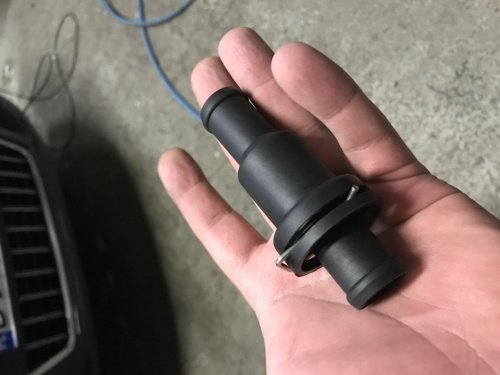

Solución para motores TDI 3.0 ASB que tienen problemas con la temperatura del motor.
Pablete_ibz responde a Bomberillo de discusión en Audi A8

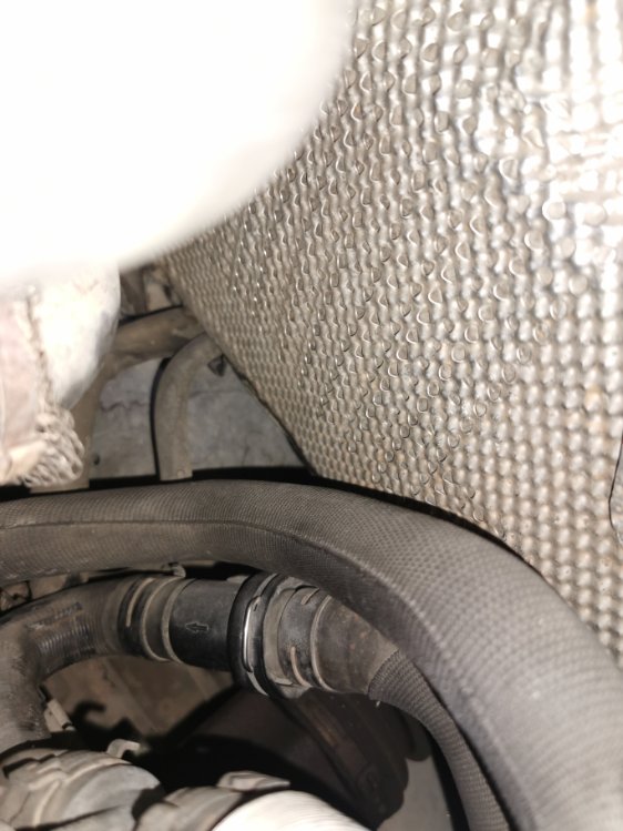

@Bomberillo, para ampliar info de ésto, trasteando hoy por mi A8 he encontrado dicho termostato, parece que es algo mas que una falla común en los 3.0TDI, sé dá en los V8 y W12 también muy común (éstos situados en otra parte que los V6), el dia que leí tu post, me dió por indagar, y los sintomas són tardanza en temperatura óptima, subida y bajada intermitente de la Temperatura, (en urbano suele subir y en carretera oscila tirando a la baja) por lo que he leído, también afecta a la caja de cambios automatica ya que va también conectado a la línea de retorno del intercambiador de calor de la caja, según dicen se abriría a 80º y si está jodido también afecta a la temperatura de la caja que no trabaja a la temperatura que debería ir, al cambiarlo notan bastante mejoria en los cambios de marcha.. Dejo una foto del mío localizado, en el lado del pasajero en la esquina, ya veré si lo cambio por arriba, por enmedio o por abajo https://www.motor-talk.de/forum/3-0tdi-wird-nicht-richtig-warm-loesung-t5933442.html https://www.motor-talk.de/forum/4-0tdi-motor-wird-nicht-warm-thermostat-neu-t4776895.html -
