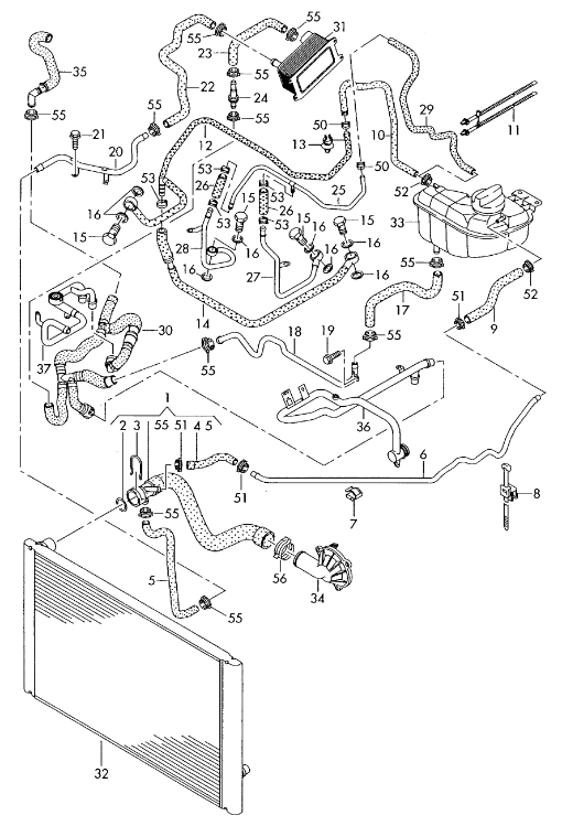

Solución para motores TDI 3.0 ASB que tienen problemas con la temperatura del motor.
Pablete_ibz responde a Bomberillo de discusión en Audi A8
Creo que es el nº 24 para situarlo... http://www.catcar.info/audivw/?lang=en&l=c3RzPT17IjEwIjoiQnJhbmQiLCIyMCI6IkFVREkiLCI0MCI6IkF1ZGkgQThcL1M4IHF1YXR0cm8gRXVyb3BlIiwiNTAiOiIyMDA2IiwiNjAiOiJFbmdpbmUiLCI3MCI6IjEyMTQ1In18fHN0PT03MHx8YnJhbmQ9PWF1fHxtYXJrZXQ9PVJEV3x8bWRsPT1BOFEgIHx8RXBpcz09MjkxfHxFaW5zYXR6PT0yMDA2fHxNYWluR3JvdXA9PTF8fEJpbGR0YWZlbD09MTIxNDV8fEdyYWZpaz09MDEyMTMxMjkx -
Gracias, a mi me pasa, aunque voy a cambiar el termostato le daré un ojo a este.. Tan pronto me va a 90º como a 70º, normalmente en ciudad va clavado a 90º pero en carretera oscila.. Motor ASB. -

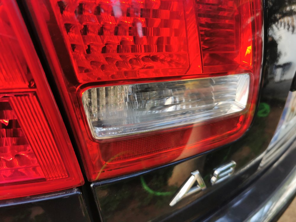

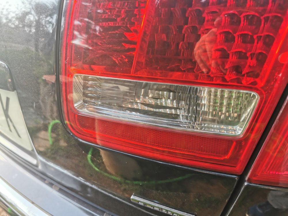

Cambia los pilotos traseros y los antinieblas delanteros, los atinieblas delanteros los tienes por unos 90 pavos todo el sistema y las rejillas en Amazon o Aliexpress, no original claro.
Ya leí después, preguntaré a un tapicero..
Si los mios también son negros, lo único que he visto ha sido para tintar a aerografo, conoces algun tinte para aplicar a paño?

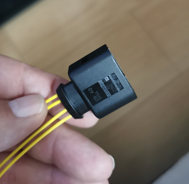

Pues nada, cambiado el conector del actuador del turbo, el cableado con los conectores lo compré todo original, 30€, lo cambié antes de ayer y de momento no lo ha vuelto hacer... Esperaré un par de dias mas probandolo, antes de gritar Eureka!. -

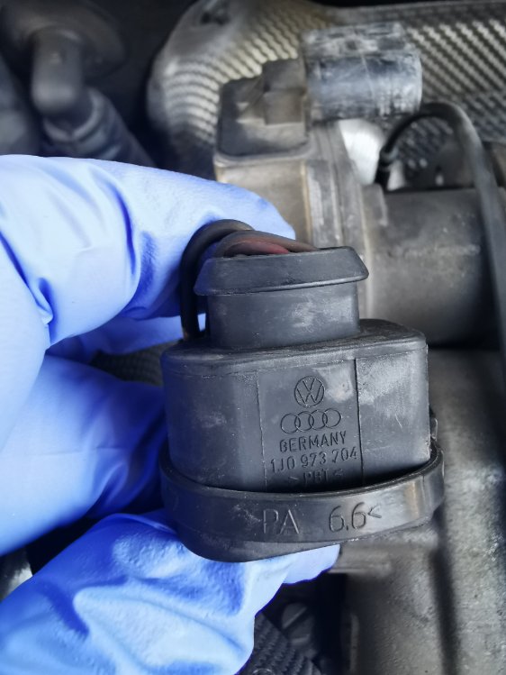

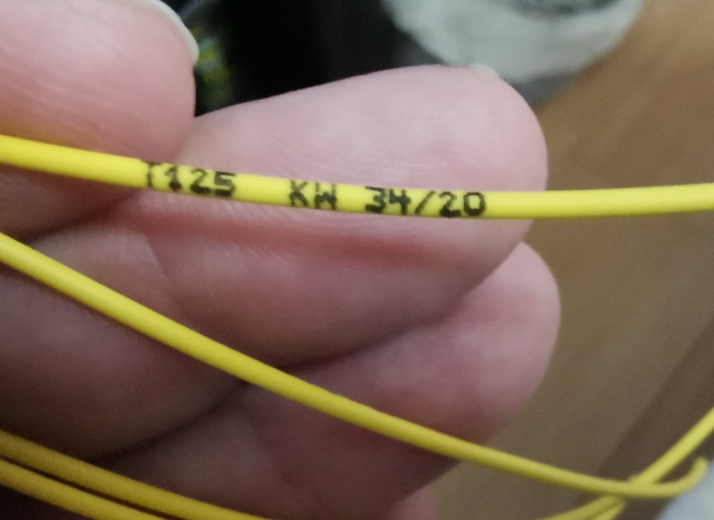

Se me olvidó decir que tengo pedido el conector al actuador del Turbo, ya que el que lleva está bastante deteriorado, y los cables no me gustan ni un pelo remirandolo de nuevo...en aliexpres sobre 1€ y algo, dejo enlace... (en el 95% de los casos de foros que he leído con éste problema finalmente era el actuador, y algunos casos este conector). Ref. 1J0973704 https://a.aliexpress.com/_mPPlIbL -
