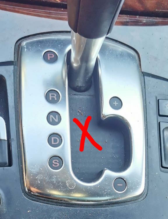

@Tiburon3 No me des ideas jajaja, estoy liado con todos los detallitos, lo siguiente el embellecedor de madera que rodea el cambio, por cierto me he dado cuenta que el cambio (la parte de abajo) le falta parte de la cortinilla que cubre la parte blanca de dentro, cuando pones la S se vé el blanco de abajo, sabes como se cambia?.. Se vé la parte interna a partir de poner la D, la S ya ni digamos

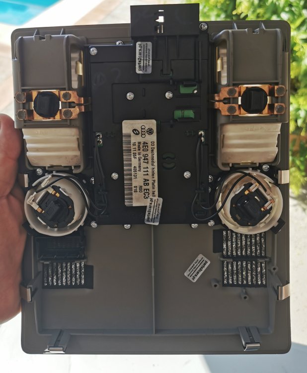

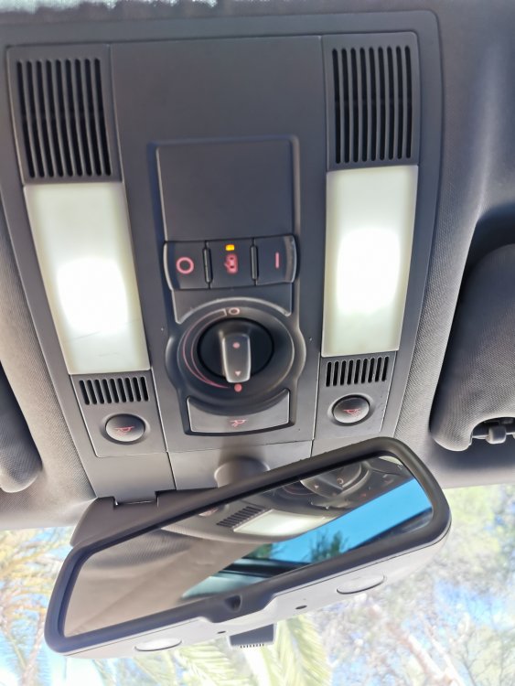

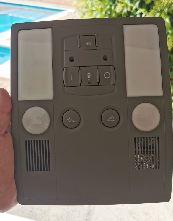

@PAUL-A8 @A2 SILVER estais en plena faena eh? También me acaba de llegar el plafón de techo trasero...impecable, 19€ con Gastos de envio incluído en eBay... Tirar del lado trasero, conectar cables y volver a colocar, de lo mas fácil que tiene el coche de cambiar ... Cuando me llegue el delantero también explico como se cambia (un par de tornillos) para futuros foreros que pregunten...

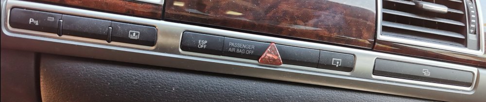

Buenas pues de momento he cambiado el frontal (la tira donde van montados los botones de ESP, cortinilla, tarjetero, etc), la tira completa sale haciendo palanca desde abajo, van saliendo las grapas, menos a la altura del tarjetero, que se debe desmontar el tirador de aire situado encima primero (hay que bajar las dos grapas que hay y sale tirando), para poder bajar las dos grapas que lleva también el tarjetero y ya sale tirando, lo demas es muy intuitivo, cambié la pieza plateada, que va con dos tornillos y 2 abrazaderas de presión...

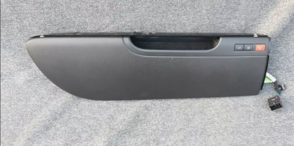

Muchas gracias, ambos me sirven, a ver si encuentro la maletita de la puerta que ya tengo los botones de la apertura de Gasolina y Maletero y quiero cambiarlo...
Me podeis contar los que hayais desmontado estas piezas?, quiero cambiarlas por desgaste y en ebay he visto algunas semi-nuevas. Una es la maletita de la puerta del conductor, y otra es la pieza del techo donde van luces y techo solar(me hace ruido al abrir el techo y a veces estando abierto es para mirarla), la otra es la tira frontal donde van los botones que quiero cambiar, intermitentes emergencia, cortinilla trasera, parktronik etc... gracias de antemano compis...
