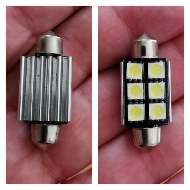

  3. Nada, resuelto, corta corriente cuando detecta alguna led rara, con una de can bus y otra normal funciona tambien, pero mejor tengo que comprar la otra de can bus (creo que se llama así, o con resistencia) jeje... ésta es la que tengo que buscar y funcionan bien...

  5. Buenas, llevaba unos dias que uno de los dos LED de la matrícula me parpadeaba, esta mañana le he cambiado los dos, y al poco han dejado de funcionar las dos, he intentado meterle las antiguas que ir si íban pero no funciona, no hay manera, todo lo demas del portón funciona perfectamente, luces de cortesia, los faros traseros, etc...quería saber si sabeis si las luces de la matrícula lleva algún fusible o algo que haya podido petar... Audi A8 3.0tdi 233cv quattro 2005 parrilla larga.
