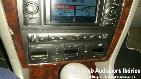

Pues no, la aguja de temperatura constante todo perfecto, a ver si al llegar a casa tengo guardado algun log y lo que pone exactamente en el clima...Culoguevo me puedes decir si se puede mirar la trampilla de la temperatura?, gracias.
Buenas, estoy remirando mi barquito para el viaje a Francia-Suiza, el caso es que el climatizador no da mucha calefaccion, es decir, va el caliente a ratos y se enfría, calienta y se enfría, a ratos cada uno y cuando le da la gana, he probado a 27°, 29°, HI...de todo vamos, ya anteriormente al pasarle el VAG me daba error el clima que ahora no tengo a mano el codigo de pieza, ¿ a alguien le ha pasado?...es un D2 del 2000...cambiando el clima que adjunto en la foto se solucuonaria o deberia cambiar alguna cosilla mas de la parte motor?..gracias de antemano.

Has probado a desconectar la bateria 5 o 10 min.? , en los D2 a mí me ha solucionado muchisimas cosas que no íban ni a tiros, supongo que se reiniciaran todos los sistemas, por probar jeje...
