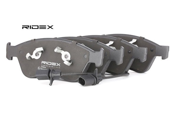

En efecto son las que ponia en foto, por si alguno le asalta la duda

Si creo que el mii también, acabo de desmontar la rueda y se ven dentro con esta forma...lo confirmo cuando las monte que acabo de pedirlas...gracias apañero..m
Buenas compis, voy a cambiar las pastillas de freno y me asalta la duda si estas son las que he de pedir (eje delantero)...ya que hay de dos formas, me podeis ayudar?.. Audi A8 restyiling 2.5tdi quattro 180cv automatico año 2000. Son estas?

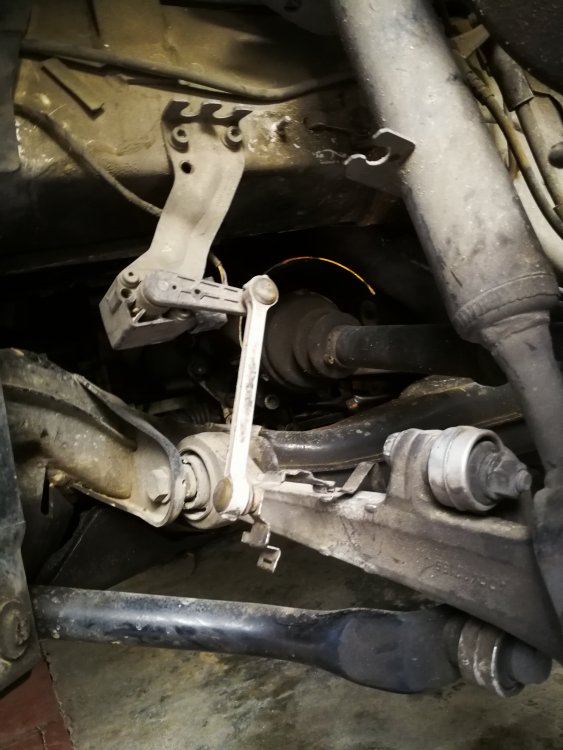

Jajaja, ya te hacia con un D3 Culoguevo... Os dejo una foto del sensor que hablaba, simplemente es anclarlo y reforzarlo...
