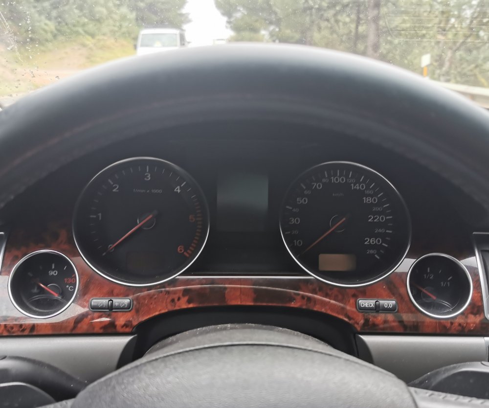

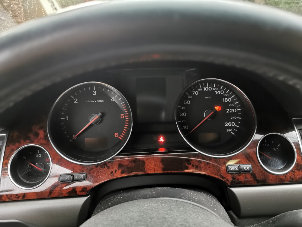

  8. Y esta otra está arrancado y luces de posición puestas, agujas muertas, reloj fecha y kms apagado, y el FIS (esta la radio encendida) también apagado sin el PRNDS

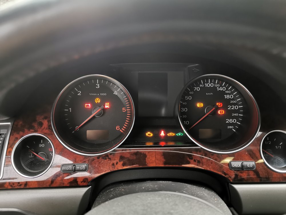

  9. Pero es curioso, las luces de aviso si funcionan...esta foto es con el contacto puesto sin arrancar..

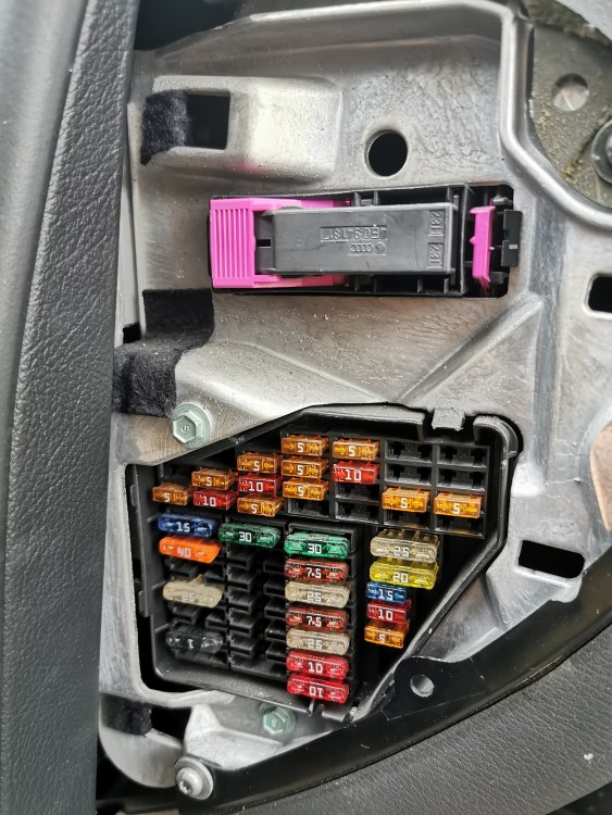

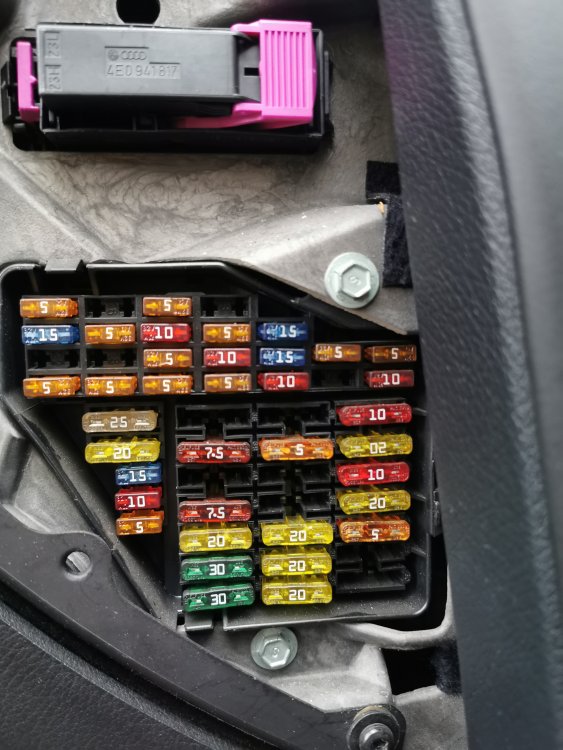

  14. Pues si he mirado los fusibles de los dos lados del salpicadero, miraba en mi manual pero viene en francés Ojalá sea un fusible, tendré que mirarlos uno por ubo a menos que alguien tenga el esquema en Español de cada uno...

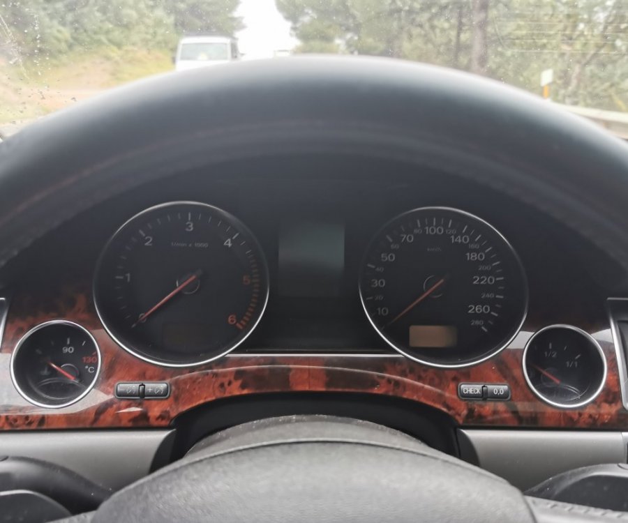

  17. Buenas a todos, esta mañana al salir de trabajar me he dado cuenta que el cuadro se ha quedado muerto, totalmente oscuro, sabeis de que puede venir?, marca casi todo individual, cuando te quitas el cinturón, intermitentes etc... No marca el fis, ni kilometros, ni velocidad ni revoluciones, ni agujs de temperatura, ni de gasoil, muerto,ni la hora... Adjunto foto con el vehiculo en marcha...
