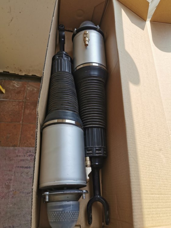

Buenas compis, pues parece que el bote va bien de momento no me ha dado mas problemas hasta hoy... Pero problema diferente, rompió una manguera del refirgerante y me lo perdió, he tenido que llevarlo al taller en grua, el problemilla es que el mecanico me ha dicho que tenia también una averia de ¿Admisión?, de mecanica pura si voy muy pez, me ha enseñado dos actuadores o algo así que suben y bajan, y me dice que uno está mal, que se queda abajo, casualmente el A6 de mi padre también está igual comparandolo, os dejo una foto de las dos piezas, la que se queda abajo es la del lado del acompañante, es cierto lo que me dice?, como se llama la pieza?... Os pongo foto como referencia que es el de la derecha ( es del A6 pero son casi iguales, a ver si alguno que sepa mas de mecánica me dá una ayudita...

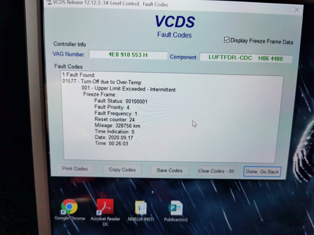

Tengo un problemilla ya que me sigue encendiendose la luz está del muelle, cuando está parado cierto tiempo, se me enciende y el motor pierde potencia, tengo que pasarle el VAG y borrar fallos, a veces tengo que hacerlo varias veces para que vaya normal, empieza a ser bastante habitual, la última vez le metí para limpiar EGR y circuitos y estuvo bastante sin hacerlo, no sé si tendrá que ver, os dejo el log que salen bastantes errores a ver si alguno me da algun consejo...También me sale pastillas gastadas y son bastante nuevas, imagino que no le harían la adaptación cuando las cambiaron. VCDS Version: Release 12.12.3 (x64) Data version: 20140822 Thursday,08,October,2020,14:30:04:33490 Chassis Type: 4E (4E0) Scan: 01 02 03 05 06 07 08 09 15 16 17 18 19 1E 25 34 36 37 38 42 46 47 4F 52 53 55 56 61 62 72 76 77 VIN: - - - - - - Mileage: 329110km/204499miles 00-Steering Angle Sensor -- Status: OK 0000 01-Engine -- Status: Malfunction 0010 02-Auto Trans -- Status: OK 0000 03-ABS Brakes -- Status: Malfunction 0010 05-Acc/Start Auth. -- Status: OK 0000 06-Seat Mem. Pass -- Status: OK 0000 07-Control Head -- Status: Malfunction 0010 08-Auto HVAC -- Status: OK 0000 09-Cent. Elect. -- Status: OK 0000 15-Airbags -- Status: OK 0000 16-Steering wheel -- Status: OK 0000 17-Instruments -- Status: OK 0000 18-Aux. Heat -- Status: OK 0000 19-CAN Gateway -- Status: OK 0000 1E-Media Player 2 -- Status: OK 0000 25-Immobilizer -- Status: OK 0000 34-Level Control -- Status: OK 0000 36-Seat Mem. Drvr -- Status: OK 0000 37-Navigation -- Status: OK 0000 38-Roof Electronics -- Status: OK 0000 42-Door Elect, Driver -- Status: OK 0000 46-Central Conv. -- Status: OK 0000 47-Sound System -- Status: OK 0000 4F-Centr. Electr. II -- Status: OK 0000 52-Door Elect, Pass. -- Status: Malfunction 0010 53-Parking Brake -- Status: Malfunction 0010 55-Xenon Range -- Status: OK 0000 56-Radio -- Status: Malfunction 0010 61-Battery Regul. -- Status: OK 0000 62-Door, Rear Left -- Status: OK 0000 72-Door, Rear Right -- Status: OK 0000 76-Park Assist -- Status: OK 0000 77-Telephone -- Status: OK 0000 ------------------------------------------------------------------------------- Address 01: Engine Labels: 059-907-401-ASB.clb Part No SW: 4E0 910 401 Q HW: 4E0 907 401 C Component: 3.0L V6TDI G000AG 0020 Revision: --H01--- Serial number: AUX3Z0E2361174 Coding: 0011973 Shop #: WSC 02313 785 00200 VCID: 295F8BFF807BF056EC3-807C 5 Faults Found: 006248 - Transmission Mount Valve 1 (N262) P1868 - 001 - Short to Plus Freeze Frame: Fault Status: 01100001 Fault Priority: 0 Fault Frequency: 1 Reset counter: 255 Mileage: 329079 km Time Indication: 0 Date: 2020.10.06 Time: 11:44:21 Freeze Frame: RPM: 0 /min Torque: 167.7 Nm Speed: 0.0 km/h Duty Cycle: 1.0 % Voltage: 11.86 V Bin. Bits: 00101100 Torque: 89.7 Nm 013128 - Control Circuit for Controller for Turbocharger 1 (J724) P3348 - 008 - Electrical Malfunction - Intermittent Freeze Frame: Fault Status: 00101000 Fault Priority: 0 Fault Frequency: 6 Reset counter: 255 Time Indication: 0 Freeze Frame: RPM: 0 /min Torque: 167.7 Nm Speed: 0.0 km/h Temperature: 68.4°C Duty Cycle: 80.9 % Voltage: 12.31 V Duty Cycle: 0.4 % 005660 - Glowplug for Cylinder 3 (Q12) P161C - 001 - Open Circuit Freeze Frame: Fault Status: 01110001 Fault Priority: 0 Fault Frequency: 1 Reset counter: 255 Mileage: 329111 km Time Indication: 0 Date: 2020.10.07 Time: 10:52:43 Freeze Frame: RPM: 0 /min Torque: 198.9 Nm Speed: 0.0 km/h Duty Cycle: 1.0 % Voltage: 11.86 V Duty Cycle: 15.0 % Temperature: 21.6°C 005661 - Glowplug for Cylinder 4 (Q13) P161D - 001 - Open Circuit Freeze Frame: Fault Status: 01110001 Fault Priority: 0 Fault Frequency: 1 Reset counter: 255 Mileage: 329111 km Time Indication: 0 Date: 2020.10.07 Time: 10:52:43 Freeze Frame: RPM: 0 /min Torque: 198.9 Nm Speed: 0.0 km/h Duty Cycle: 1.0 % Voltage: 11.86 V Duty Cycle: 15.0 % Temperature: 21.6°C 000565 - Boost Pressure P0235 - 001 - Regulation Range not Reached - MIL ON Freeze Frame: Fault Status: 11110001 Fault Priority: 0 Fault Frequency: 1 Reset counter: 255 Mileage: 329113 km Time Indication: 0 Date: 2020.10.07 Time: 14:12:28 Freeze Frame: RPM: 2646 /min Torque: 347.1 Nm Speed: 87.4 km/h Absolute Pres.: 2264.4 mbar Absolute Pres.: 1275.0 mbar Mass Air / Rev.: 611.0 mg/str Temperature: 27.0°C Readiness: 0 0 0 0 0 ------------------------------------------------------------------------------- Address 02: Auto Trans Labels: 09L-927-760.lbl Part No SW: 4E0 910 156 F HW: 09L 927 156 Component: AG6 09L 3.0lTDI RdW 0090 Revision: --H01--- Serial number: 4012463 Coding: 0000001 Shop #: WSC 02313 785 00200 VCID: 254787CFEC63D436C8B-8070 No fault code found. ------------------------------------------------------------------------------- Address 03: ABS Brakes Labels: None VCID: 55A7F70FBC8384B698B-8000 No Faults Found or DTCs not supported by controller or a communication error occurred ------------------------------------------------------------------------------- Address 05: Acc/Start Auth. Labels: 4E0-910-131.lbl Part No SW: 4E0 910 131 HW: 4E0 909 131 C Component: FBS AUDID3 H04 0140 Revision: 01404004 Serial number: AUX3Z0E2361174 Coding: 0410624 Shop #: WSC 02311 785 00200 VCID: D8B97E3B6B9139DE03D-808D Subsystem 1 - Part No: XXXXXXXXXXX Component: ELV XXXX No fault code found. ------------------------------------------------------------------------------- Address 06: Seat Mem. Pass Labels: None Part No SW: 4E0 910 760 C HW: 4E0 959 760 Component: Sitzmemory BFS H08 0060 Revision: 00000000 Serial number: 5DS 008 795-03 Coding: 4063328 Shop #: WSC 02313 785 00200 VCID: 234399D7E2572A06A6F-8076 No fault code found. ------------------------------------------------------------------------------- Address 08: Auto HVAC Labels: None Part No SW: 4E0 910 043 B HW: 4E0 820 043 D Component: KLIMAAUTOMAT 016 0400 Revision: 00000030 Serial number: 00000000063711 Coding: 0002121 Shop #: WSC 02311 785 00200 VCID: 1C31A22BDF2915FE675-8049 No fault code found. ------------------------------------------------------------------------------- Address 09: Cent. Elect. Labels: 4E0-910-279.lbl Part No SW: 4E0 910 279 L HW: 4E1 955 113 B Component: ILM Fahrer H12 0210 Coding: 0143122 Shop #: WSC 02313 785 00200 VCID: 316F639FA8AB8896243-8064 Subsystem 1 - Part No: 4E1 910 113 B Component: Wischer WWS D3 H50 0400 Coding: 00000035 Shop #: WSC 02313 Subsystem 2 - Part No: 4E0 910 557 Labels: 8K0-955-559.CLB Component: REGENLICHTSENSORH10 0050 Coding: 00141886 Shop #: WSC 02313 No fault code found. ------------------------------------------------------------------------------- Address 15: Airbags Labels: 4E0-910-655-84.lbl Part No SW: 4E0 910 655 HW: 4E0 959 655 G Component: Airbag 8.4E+ H10 0940 Coding: 0431707 Shop #: WSC 02313 785 00200 VCID: E3C359D722D7EA0666F-80B6 No fault code found. ------------------------------------------------------------------------------- Address 16: Steering wheel Labels: 4E0-910-549.lbl Part No SW: 4E0 910 549 HW: 4E0 953 549 Component: Lenksäulenmodul H13 0040 Coding: 0012141 Shop #: WSC 00000 000 00000 VCID: E5C747CF2CE3943688B-80B0 Subsystem 1 - Part No: XXXXXXXXXXX Component: Lenkradmodul H06 0080 No fault code found. ------------------------------------------------------------------------------- Address 17: Instruments Labels: 4E0-910-xxx-17.lbl Part No SW: 4E0 910 901 HW: 4E0 920 901 Component: KOMBIINSTR. VDO H70 0400 Revision: D01 Serial number: AUDID3E2000568 Coding: 0000113 Shop #: WSC 80093 222 69422 VCID: DDB76F2F04B3DCF650B-8088 No fault code found. ------------------------------------------------------------------------------- Address 18: Aux. Heat Labels: None Part No SW: 4E0 910 105 A HW: 4E0 815 069 E Component: Heizgeraet H07 0100 Revision: 0000000B Serial number: 00000009006406 Coding: 0000001 Shop #: WSC 00000 000 00000 VCID: 1A3DA433D51D6BCE759-804F No fault code found. ------------------------------------------------------------------------------- Address 19: CAN Gateway Labels: 4E0-910-468.lbl Part No SW: 4E0 910 468 B HW: 4E0 907 468 E Component: Gateway H10 0080 Revision: 10 Serial number: 1900305228005B Coding: FCFE7BDE2B3104 Shop #: WSC 00033 572 88584 VCID: 275B8DC7966FC626FA7-8072 No fault code found. ------------------------------------------------------------------------------- Address 1E: Media Player 2 Labels: 4E0-910-111.lbl Part No SW: 4E0 910 111 E HW: 4E0 035 111 A Component: CD-Changer H44 0430 Revision: 00000000 Serial number: AUZ5ZBE7132532 Shop #: WSC 00000 000 00000 VCID: 1B33A137DA2712C66EF-804E No fault code found. ------------------------------------------------------------------------------- Address 25: Immobilizer Labels: 4E0-910-131.lbl Part No SW: 4E0 910 131 HW: 4E0 909 131 C Component: FBS AUDID3 H04 0140 Revision: 01404004 Serial number: AUX3Z0E2361174 Coding: 0410624 Shop #: WSC 02311 785 00200 VCID: D8B97E3B6B9139DE03D-808D Subsystem 1 - Part No: XXXXXXXXXXX Component: ELV XXXX XXXXXXXXXXX ELV XXXX No fault code found. ------------------------------------------------------------------------------- Address 34: Level Control Labels: 4E0-910-553.lbl Part No SW: 4E0 910 553 H HW: 4E0 907 553 F Component: LUFTFDR.-CDC H06 4480 Coding: 0015510 Shop #: WSC 02313 785 00200 VCID: 28598EFB9B71C95EF3D-807D No fault code found. ------------------------------------------------------------------------------- Address 36: Seat Mem. Drvr Labels: None Part No SW: 4E0 910 760 C HW: 4E0 959 760 Component: Sitzmemory FS H08 0060 Revision: 00000000 Serial number: 5DS 008 795-03 Coding: 4063338 Shop #: WSC 02313 785 00200 VCID: 234399D7E2572A06A6F-8076 No fault code found. ------------------------------------------------------------------------------- Address 37: Navigation Labels: 4E0-910-88x-37.lbl Part No SW: 4E0 910 888 P HW: 4E0 919 887 C Component: MNS ECE H44 1060 Revision: 00000000 Serial number: 305CW057578179 Shop #: WSC 02313 785 00200 VCID: 3B7341B77AE772C68EF-806E No fault code found. ------------------------------------------------------------------------------- Address 38: Roof Electronics Labels: 4E0-910-135.lbl Part No SW: 4E0 910 135 A HW: 4E0 907 135 A Component: Dachknoten D3 H02 0090 Serial number: 00000430900028 Coding: 0003220 Shop #: WSC 02313 785 00200 VCID: 1D37AF2FC4331CF690B-8048 No fault code found. ------------------------------------------------------------------------------- Address 42: Door Elect, Driver Labels: 4E1-910-802-42.lbl Part No SW: 4E1 910 802 B HW: 4E1 959 801 B Component: Türsteuer.FS BRM003 0060 Coding: 0028461 Shop #: WSC 02311 785 00200 VCID: 204996DBF341311EBBD-8075 No fault code found. ------------------------------------------------------------------------------- Address 46: Central Conv. Labels: 4E0-910-289.lbl Part No SW: 4E0 910 289 A HW: 4E0 907 289 Component: Komfortgeraet H04 0040 Revision: 00400004 Serial number: W040503120159 Coding: 0004712 Shop #: WSC 02313 785 00200 VCID: 275B8DC7966FC626FA7-8072 Subsystem 1 - Part No: 4E0 910 853 Component: Heckdeckel P14H06 0070 No fault code found. ------------------------------------------------------------------------------- Address 47: Sound System Labels: 4E0-910-223.lbl Part No SW: 4E0 910 223 K HW: 4E0 035 223 A Component: DSP-Amp.-High H13 0440 Revision: PROD_01 Serial number: 00000000012896 Coding: 0000012 Shop #: WSC 02313 785 00200 VCID: 254787CFEC63D436C8B-8070 No fault code found. ------------------------------------------------------------------------------- Address 4F: Centr. Electr. II Labels: None Part No SW: 4E0 910 280 A HW: 4E0 907 280 A Component: ILM Beifahrer H09 0040 Revision: Serial number: 00000000058320 Coding: 0010101 Shop #: WSC 02313 785 00200 VCID: 1E35A823C93507EE891-804B No fault code found. ------------------------------------------------------------------------------- Address 52: Door Elect, Pass. Labels: 4E1-910-802-52.lbl Part No SW: 4E1 910 802 B HW: 4E1 959 802 B Component: Türsteuer.BF BRM003 0060 Coding: 0028461 Shop #: WSC 02311 785 00200 VCID: 204996DBF341311EBBD-8075 1 Fault Found: 00920 - Heated Outside Mirrors; Driver Side (Z4) / Passenger Side (Z5) 012 - Electrical Fault in Circuit - Intermittent Freeze Frame: Fault Status: 00101100 Fault Priority: 3 Fault Frequency: 1 Reset counter: 54 Mileage: 328992 km Time Indication: 0 Date: 2020.10.04 Time: 07:27:50 ------------------------------------------------------------------------------- Address 53: Parking Brake Labels: 4E0-910-801.clb Part No SW: 4E0 910 801 D HW: 4E0 907 801 B Component: EPB A4EC0230 H03 0230 Revision: --H03--- Coding: 0000221 Shop #: WSC 80093 222 183701 VCID: 204996DBF341311EBBD-8075 1 Fault Found: 02596 - Rear Brake Pads Worn 008 - Implausible Signal Freeze Frame: Fault Status: 01111000 Fault Priority: 6 Fault Frequency: 1 Reset counter: 9 Mileage: 325800 km Time Indication: 0 Date: 2020.04.22 Time: 03:03:13 Freeze Frame: Voltage: 12.32 V Count: 61 ------------------------------------------------------------------------------- Address 55: Xenon Range Labels: 4F0-910-357.lbl Part No SW: 4F0 910 357 C HW: 4F0 907 357 C Component: AFS 1 H01 0020 Revision: 00000001 Serial number: Coding: 0000018 Shop #: WSC 02313 785 00200 VCID: 264580C39165DF2EC11-8073 Subsystem 1 - Part No: 4F0 941 329 A Component: AFS-Modul links H05 0010 Subsystem 2 - Part No: 4F0 941 329 A Component: AFS-Modul rechtsH05 0010 No fault code found. ------------------------------------------------------------------------------- Address 56: Radio Labels: 4E0-910-541.lbl Part No SW: 4E0 910 541 F HW: 4E0 035 541 E Component: TUNER EU/US/RDW H42 0480 Revision: 00000000 Serial number: 396KW047501383 Coding: 0000001 Shop #: WSC 00033 572 88584 VCID: 234399D7E2572A06A6F-8076 1 Fault Found: 00858 - Connection; Radio Intermediate Frequency (IF) Output to Antenna Amplifier 007 - Short to Ground - Intermittent Freeze Frame: Fault Status: 00100111 Fault Priority: 5 Fault Frequency: 1 Reset counter: 48 Mileage: 328967 km Time Indication: 0 Date: 2020.10.01 Time: 19:30:56 ------------------------------------------------------------------------------- Address 61: Battery Regul. Labels: 4E0-910-181.lbl Part No SW: 4E0 910 181 C HW: 4E0 915 181 C Component: J0644 BEM H12 0510 Revision: 00000000 Serial number: 00000000004013 Shop #: WSC 00999 444 64523 VCID: 204996DBF341311EBBD-8075 Subsystem 1 - Part No: 000 915 105 DL Component: von JCB 2911101234 Coding: 303030393135313035444C4A434232393131313031323334 Shop #: WSC 12345 128 00289 No fault code found. ------------------------------------------------------------------------------- Address 62: Door, Rear Left Labels: 4E0-910-802.lbl Part No SW: 4E0 910 802 A HW: 4E0 959 801 C Component: Türsteuer.HL BRM003 0060 Coding: 0028461 Shop #: WSC 02311 785 00200 VCID: 1E35A823C93507EE891-804B No fault code found. ------------------------------------------------------------------------------- Address 72: Door, Rear Right Labels: 4E0-910-802.lbl Part No SW: 4E0 910 802 A HW: 4E0 959 802 C Component: Türsteuer.HR BRM003 0060 Coding: 0028461 Shop #: WSC 02311 785 00200 VCID: 1E35A823C93507EE891-804B No fault code found. ------------------------------------------------------------------------------- Address 76: Park Assist Labels: 4E0-910-283.lbl Part No SW: 4E0 910 283 A HW: 4E0 919 283 B Component: Parkhilfe 8-Kan H12 0020 Revision: --.--.-- Serial number: 08720506401394 Coding: 0001108 Shop #: WSC 02313 785 00200 VCID: 214F93DFF84B3816B43-8074 No fault code found. ------------------------------------------------------------------------------- Address 77: Telephone Labels: 4E0-910-333.lbl Part No SW: 4E0 910 333 E HW: 4E0 862 333 C Component: TELEFONMODUL EU 0700 Revision: 00000006 Serial number: T2AUDX0505HPLN Coding: 0000004 Shop #: WSC 02313 785 00200 VCID: 214F93DFF84B3816B43-8074 No fault code found. End ---------------------------------------------------------------------

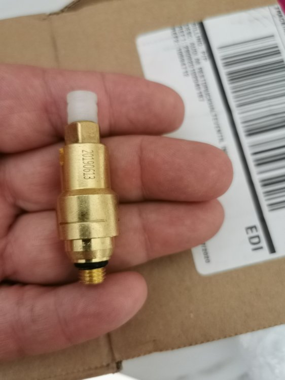

Pedí dos valvulas por que pensaba que perdían, pero resulta que no apretaba bien por miedo, no sé que hacer si devolverlas o quedarmelas como recambio, que me recomendais?100 pavos que me han costado las dos..

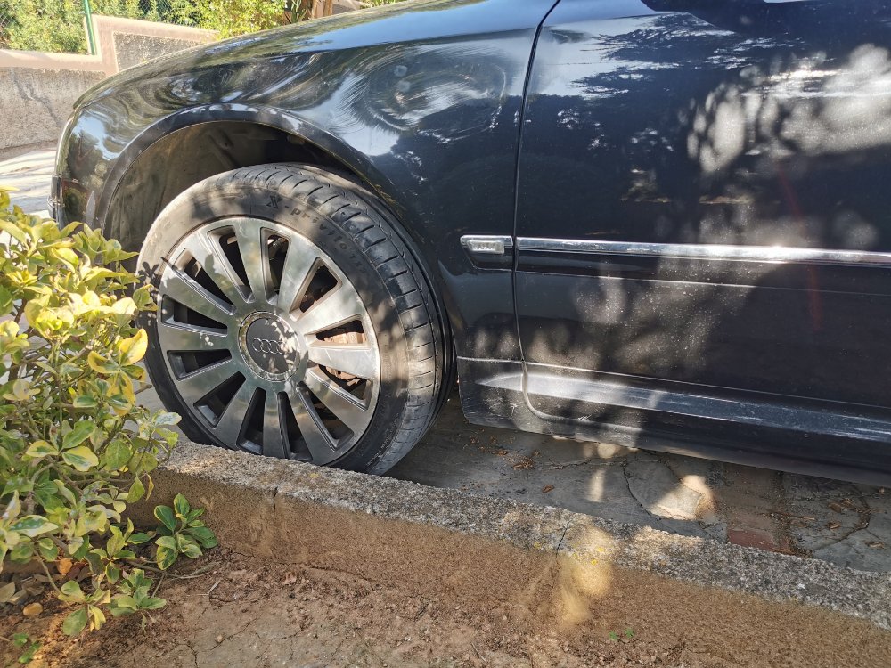

Indicador suspensión naranja encendido y coche en modo SUV

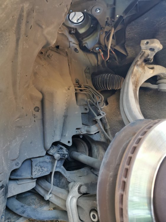

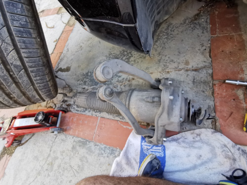

A mi se me quedaba la parte delantera del conductor abajo, y las demás normales, se accionaba el comoresor y la subia pero bajaba al acto cuando el sistema apagaba el compresor, he cambiado la balona y de momento estoy probando si pierde... -
Buenas compis, pues he salido del paso con una balona que he encontrado en Ibiza de marca blanca y barata ( uno que tenía un D3 y puso un anuncio lo raro es encontrar algo de A8 en Ibiza) , voy a esperar a la extra dentro de mes y medio, para pillarme las dos nuevas de Aerosus, de momento ando con esta, todo bien excepto que la Dynamic va algo mas elevada de como me quedaba antes...

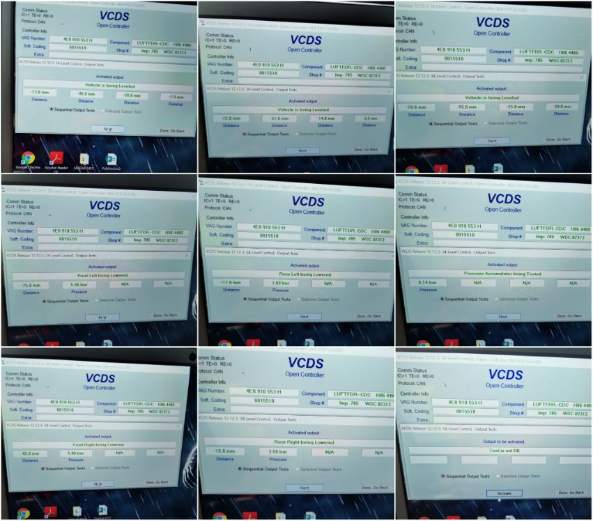

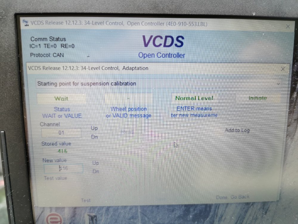

Estoy intentando hacer un reglaje basico pero se tira una eternidad en "wait", no he conseguido que me detecte las ruedas para comenzar, no pasa de aquí, se debe hacer con el coche en marcha y en posicion Neutra verdad... Me guio con este video pero no pasa de la foto que pongo (pongo enlace del video) ... https://youtu.be/o2aeQ6bhu-Y
Debería cargarte al 100%, a mi no me tardaba mas de 15 min en marcha...
La captura de la swcuencia apenas se vé, a ver esta...

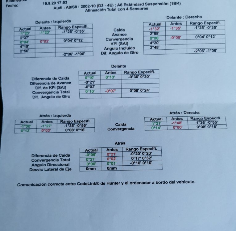

Justa hace 3 dias me alinearon la dirección tras cambiar los 4 neumaticos, que no se si tendrá que ver pero andaba bastante mal me dijeron...

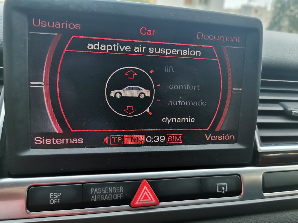

Buenas compis. Pues mañana pasaba ITV, y resulta que me encuentro que la suspensión delantera creo que no actúa... Le he pasado el VAG y en el Módulo 34 me pone esto en errores... Al principio me deja seleccionar, pero despues de un rato ya no deja seleccionar, solo deja la dynanic...
