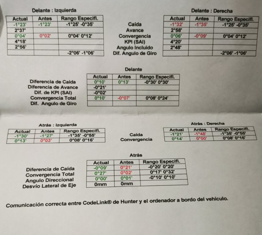

Jajajajaja Lord llevo literalmente leyendo 20 min. tus ladrillos Hombre, yo que quereis que os diga, al mío fué hacerle una alineación y parecer que llevaba otro coche...estaba fatal según ellos... Os pongo foto jajaja.. Lord, me quieres decir que te lo vuelve a hacer?, recuerdo alguna movida de esa pero hace mucho tiempo!!...
