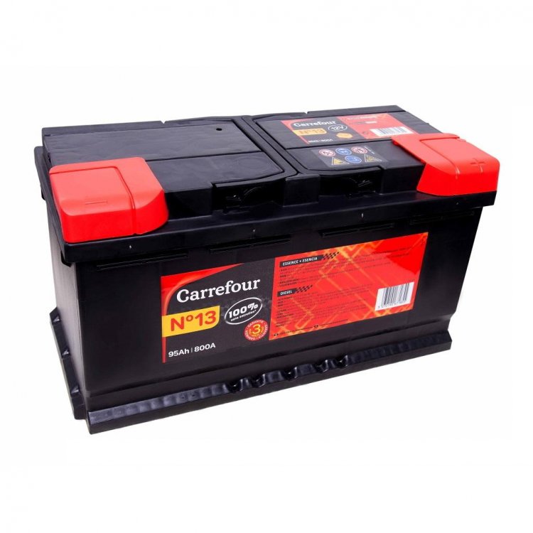

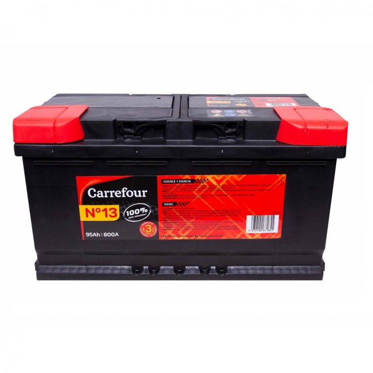

  6. Las Carrefour si que sé que las fabrica VARTA O Johnson Controls lo miré hace poco...
  7. Ah c*** has escrito mientras pegaba la info...
  8. o**** @coyotenegro las fotos no se aprecian, hazle mas nitidas, @Tiburon3 jajaja tiene tirones de orejas pa todos ...no tiene troquelado? Creo que és esta: https://www.carrefour.es/bateria-de-coche-carrefour-n13-ah-95/2056476690/p

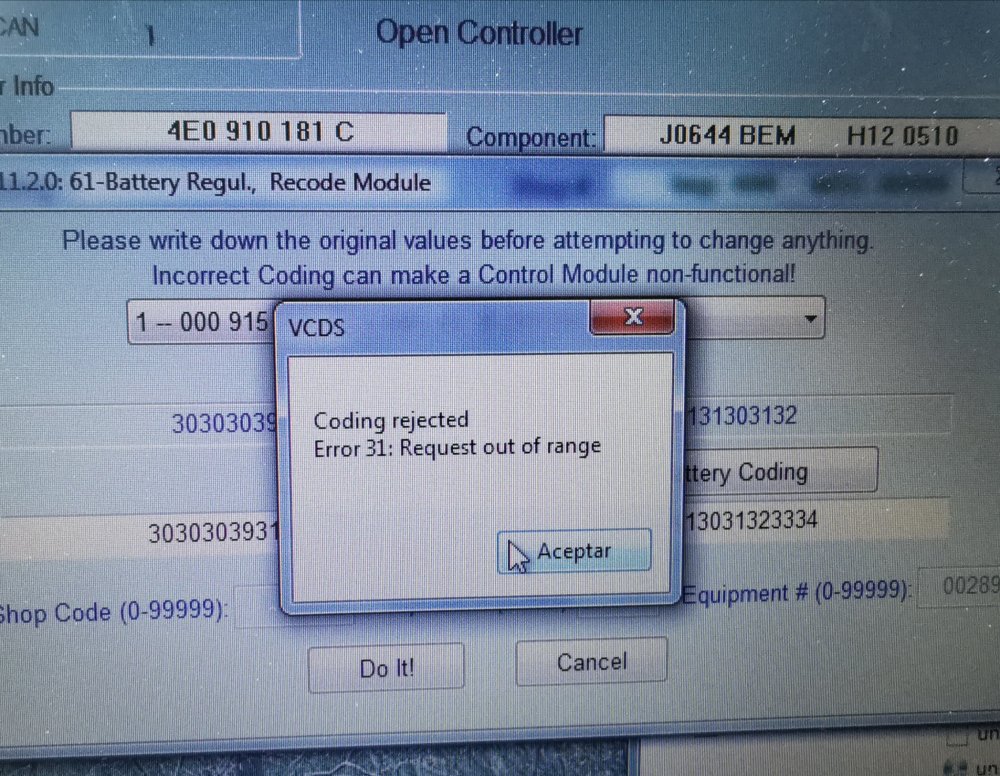

  10. He vuelto a meter el code Long sin los 20 (espacios)...
  11. Pruebo las dos

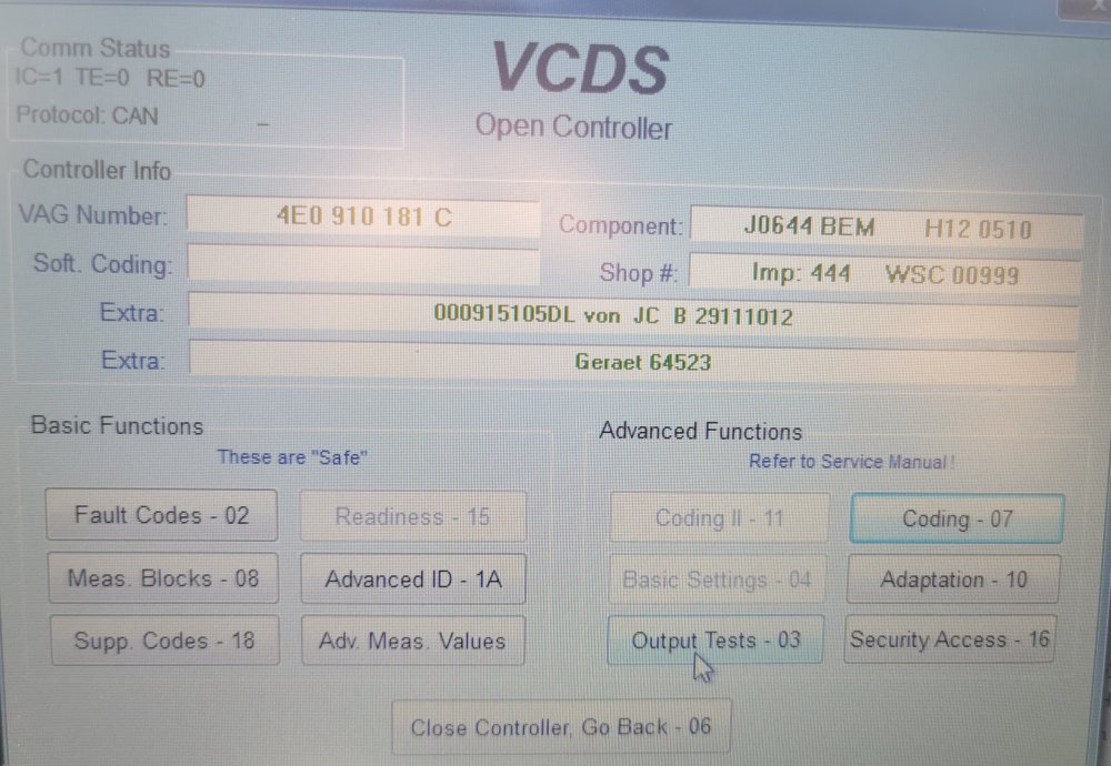

  12. Ahora lo he dejado así, voy a probar como dices...
  13. Acabo de verlo, no habia pensado esa posibilidad, el codigo que he puesto dice que es demasiado largo, pero he seguido las instrucciones...

  16. Cagun sus muelas, por mas que mido el Long uno a uno es el que me sale que he puesto, fijate en la separacion del JC B no hay ningún 20, voy a ver detenidamente

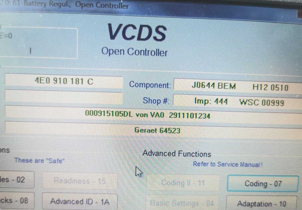

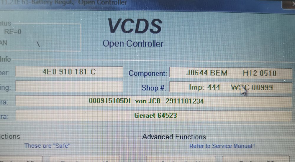

  17. Buenas, ya me ha llegado la bateria, la he puesto y al ir a codificarla el VAG no me admitia el Long Code, pero me he acordado que tenía un VCS montado en un pen y si me lo ha admitido, ahora no recuerdo que fecha exacta era pero era de de Noviembre de 2019, así que ha quedado así como veis en la foto, dejo el Long por si alguno tiene que codificar una: VARTA SILVER DYNAMIC I1 110AH Código troquelado esquina: H1C958252 0740 536083 Long: 303030393135313035444C204A43422032393131313031323334 Si @Tiburon3 o @coyotenegro no vén nada raro he conseguido codificarla con sus indicaciones, le he dado al coche una vuelta, he pasado el vag, limpiado errores y todo perfecto, en unos dias le vuelvo a meter y meto el log por aquí....

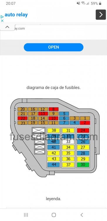

  20. Bueno compis, a espera de la bateria nueva ayer trasteando la puerta del acompañante, que no íba nada, ni cerraba se quedaba abierta ni luz ni cristal, cambié el Fusible 39 del lado dcho. (puse uno de los mas estrechos de recambio ya que no tenía del ancho normal de 15A), creo que el enlace y las fotos las puso @costi22 dias atras que dejo otra vez. .. 39 15A Door control unit, front left (7.5A also used) Pues eso, que la puerta ya funciona todo y puedo cerrar todo el coche
