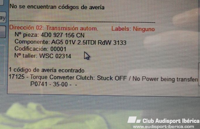

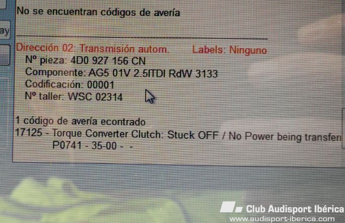

Buenas, pues nada ayer me hicieron el filtro y el ATF, y mas o menos sigue igual, va algo mas fino (si se nota bastante), pero en 4 y 5 va algo mas revolucionado como antes, se sigue notando el golpe al pasar de 5a a 4a, por ejemplo en modo tiptronic al reducir éstas (sin dar gas) apenas se nota, si reduces sin levantar el pie del gas si da el golpe, en fin... Queria preguntaros, la experiencia a los que habeis reparado las cajas de vuestros a8, yo tengo que montarlo en barco y de ibiza a Denia, Valencia o Barcelona, (aqui de especialistas en automaticos nasti de plasti),¿conoceis o recomendais algun especialista en cambio que me la rehaga completa?, Me gustaria repararla, a ver vuestras experiencias, si puede ser en las zonas que nombro, ya que arriesgarme a ir a Madrid son muchos kilometros y no se, el coche va bien solo que como he dicho la 4a y 5a van revolucionadas, eso si noto el consumo muy superior evidentemente... -

Pos nada, creo que el cambio caput!!...resulta que en 4ª y 5ª patina bastante (empezó hace poco), y ahora al reducir de 4ª a 5ª da un golpe (clonc), total que mañana me van a hacer un cambio de ATF y Filtro para empezar, pero yo creo que no va solucionar nada, no se si repararla, buscar una reparada, venderlo como donante o directamente pasar y buscar un D3 que ya tenia pensado, me da mucha pena,el coche esta impecable con todos toditos los extras...os dejo una foto del vag com...

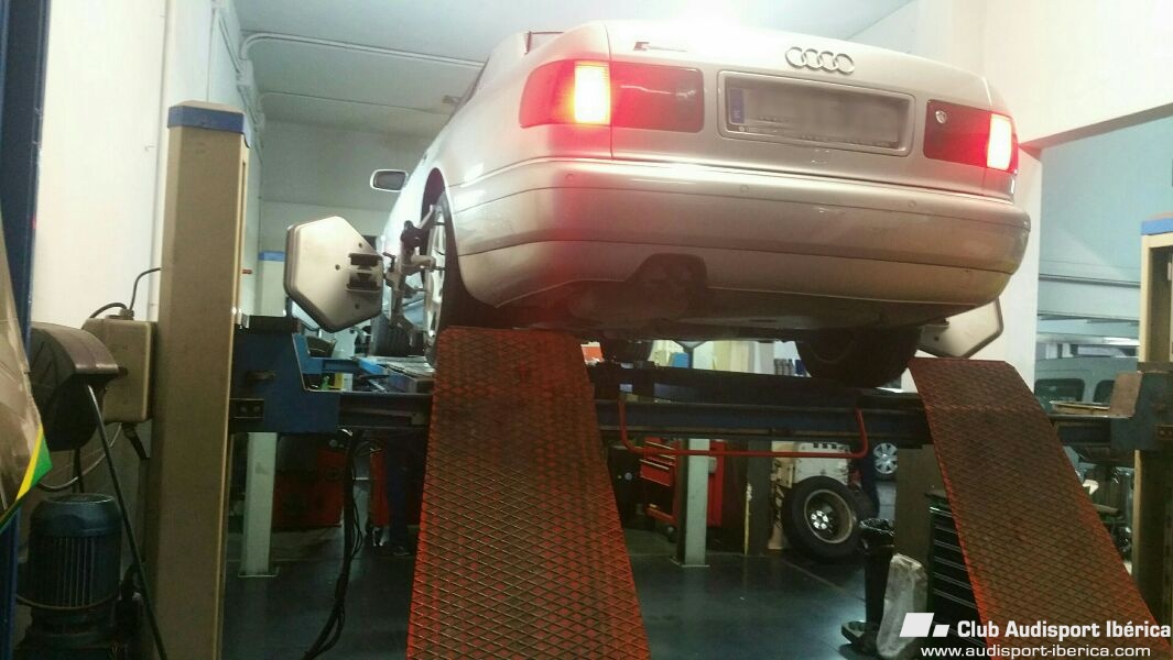

Bueno, ésto sigue igual, yo si creo que ha mejorado ya que ahora sale mas rato caliente, os lo confirmaré el viernes en carretera ya para el viaje..y ahora ya pasada la itv, os dejo una foto del barco subido alineando la direccion despues de cambiar varios silentblocks de direccion etc jejeje...va finisima ahora..
