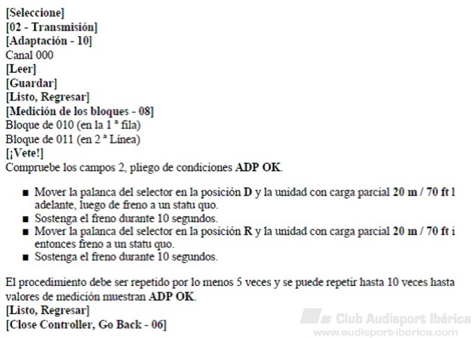

Vale si ya he conseguido entrar culoguevi ahora si me dejaba, seguia esta guia pero no he conseguido el Adap OK...debo hacer algo mal.. -

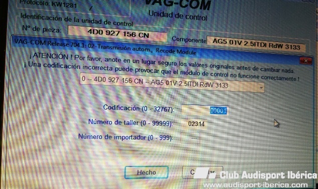

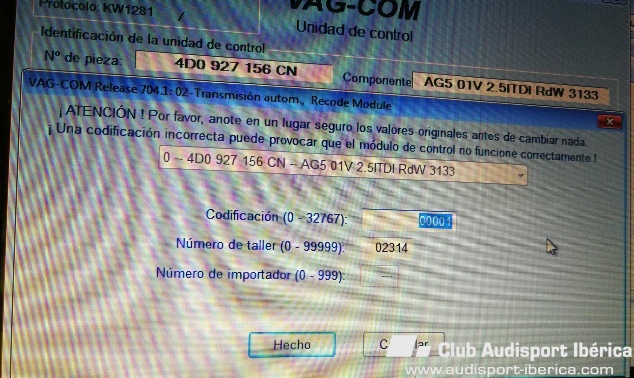

Estoy ene ello culoguevo, de momento no me deja hacer una adaptacion, esta en el canal 00 y al darle a test bien, pero al guardar se queda pillado y al rato me dice que tiene multiples conflictos para recibir informacion de la centralita creo...respecto al num te pongo una foto por aqui... -

jod** pues si, la radio pitaba cada 10 segundos o asi diciendo algo de conector, no recuerdo que mas, de hecho doa dias antes pase vag com y no me daba error en la transmission, despues de eso si me salia el error...voy a probar culoguevo, a Paco lo llame pero solo pudo atenderme 2 minutos me dijo que lo llevase, y yooo jeje de Ibiza tendriamos que concretar algo mas pa cuadrar, y el si si trelo jajaja..minimo hasta Junio complicado..a ver si encontramos mas luz sobre como iniciar el cambio... -
