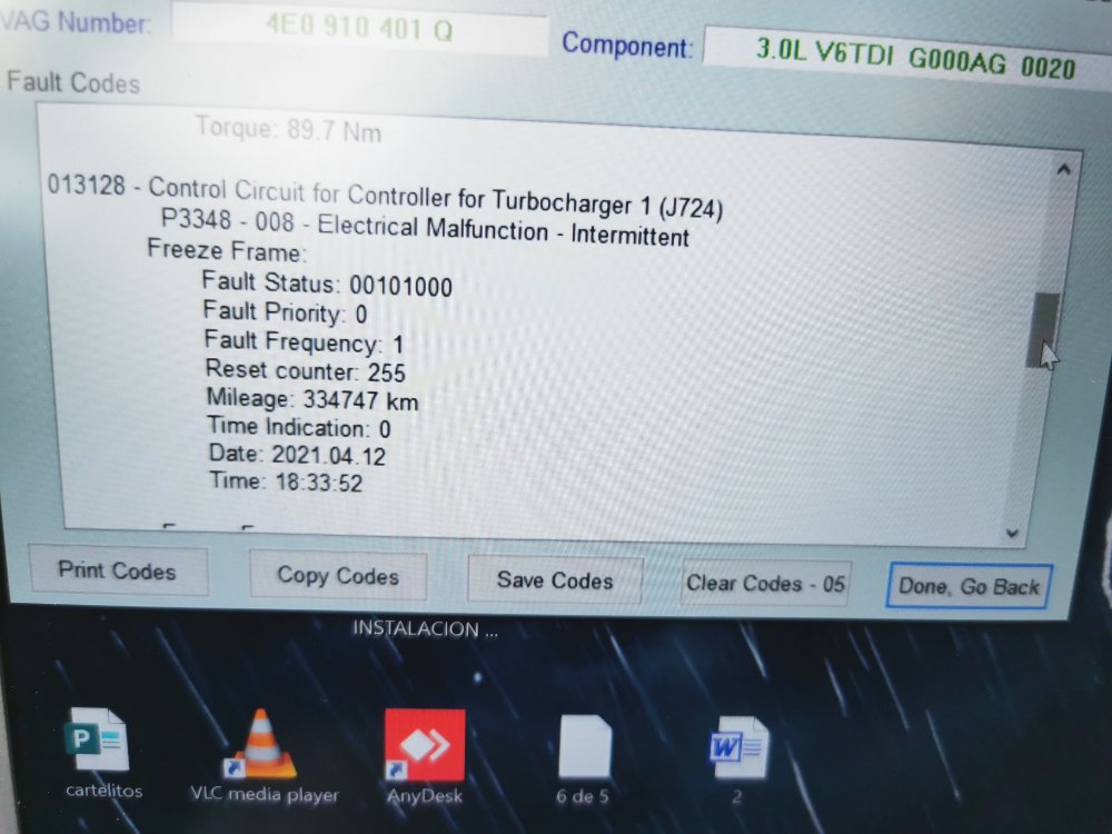

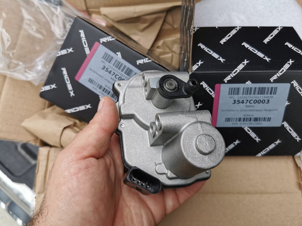

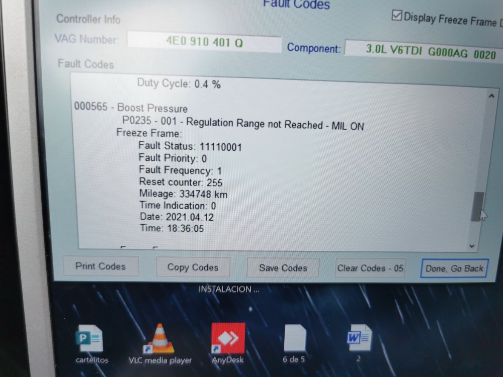

  21. Bueno compis, pues hoy he montado los dos Motorcillos de las Chapaletas... Resulta que compré en Autodoc los 2 de una marca Polaca, a 70€ la unidad, y como se quedaron sin existencias me han enviado unos Riddex que valen 150€ cada uno, la jugada perfecta ... Total los he montado, y ha desaparecido la luz de averia motor así como los errores de recorrido de Bank1 y Bank 2, etc... Todo bien hasta que tras la tarde parriba pabajo probando me ha empezado a fallar la potencia con el simbolo de calentadores de nuevo ( no aparece averia de motor como antes), y al pasar el vag me ha vuelto a arrojar el error que me daba antes del actuador del turbo... No hay manera.. He vuelto a revisar cableado y fusibles y nada..me he fijado que el turbo es nuevecito (ya sabes que lo cambié con el actuador), pero el actuador me dá pinta que es un reacondicionado, podría ser que también estuviese fastidiado?..en fin.. Voy a ver para donde tiro..

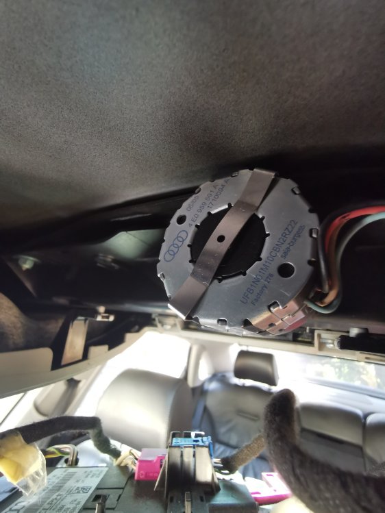

  24. No se si me he explicado, se trata de separar unos mm el cuerpo metalico del cuerpo de plastico, así el engranaje interno no patina con el degastado y apoya con parte no desgastada...la grapa que une los dos cuerpos es bastante elastica...
