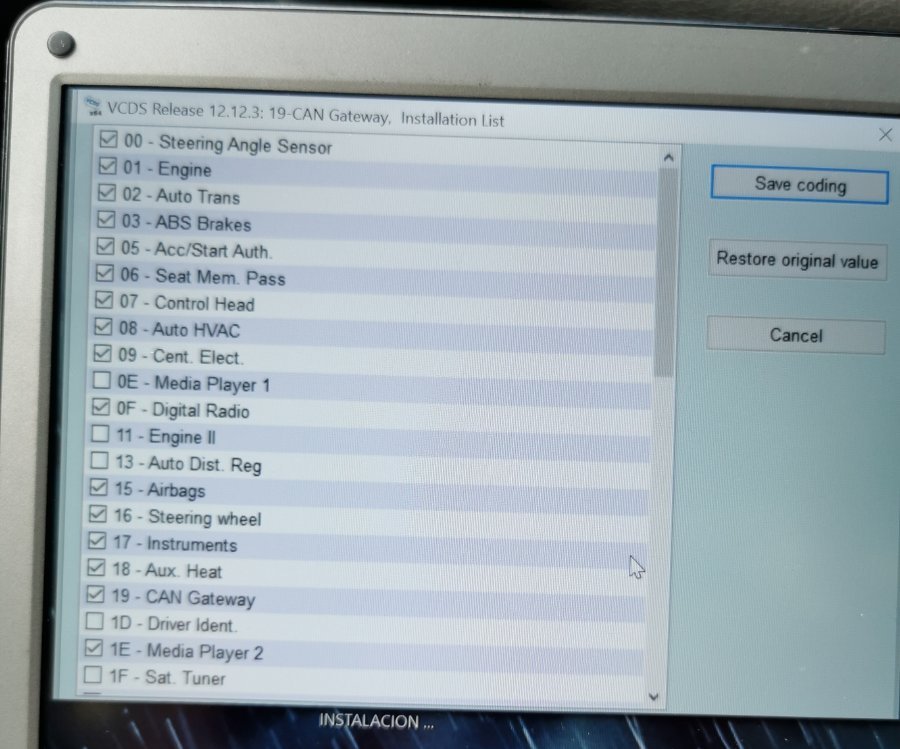

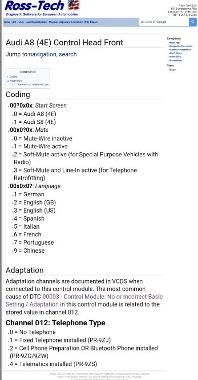

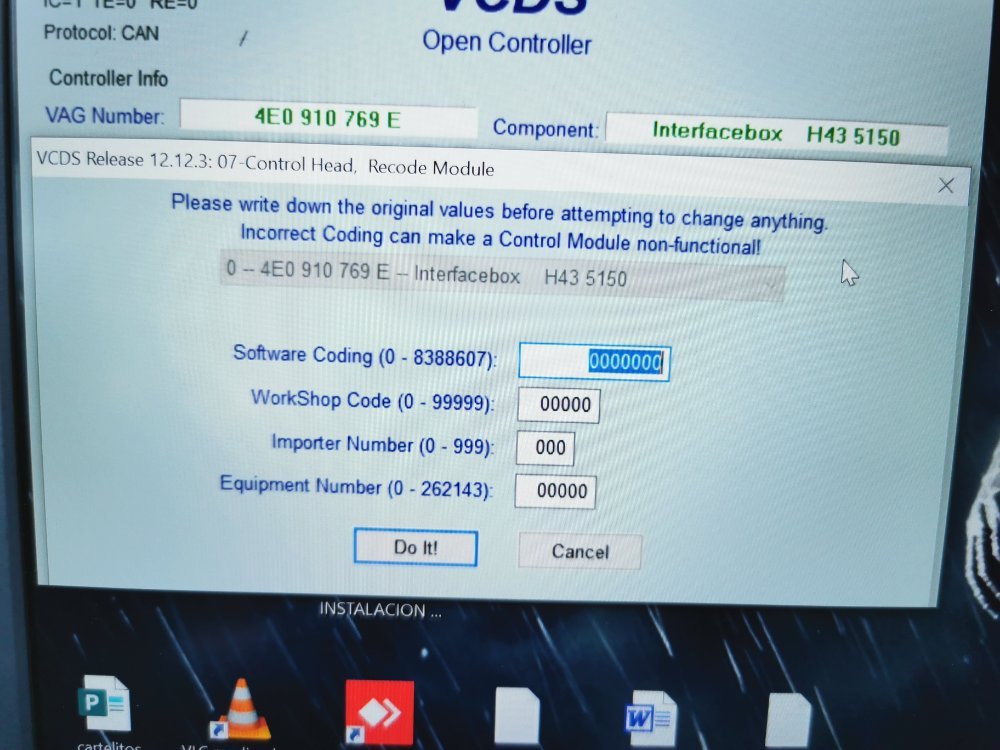

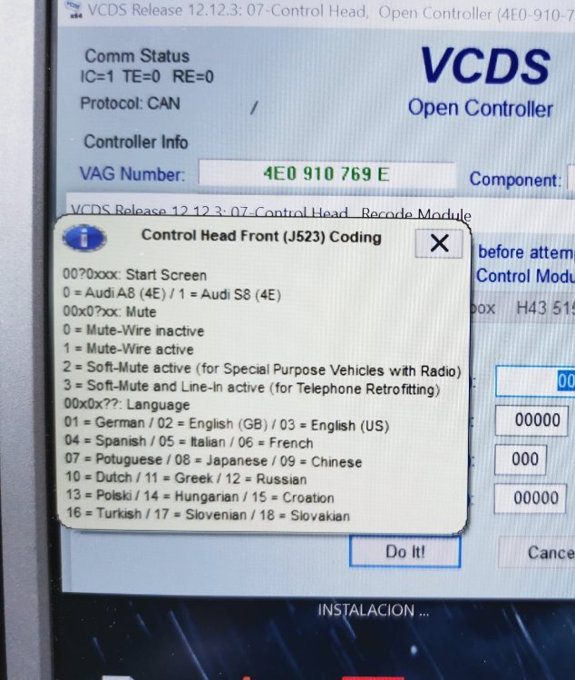

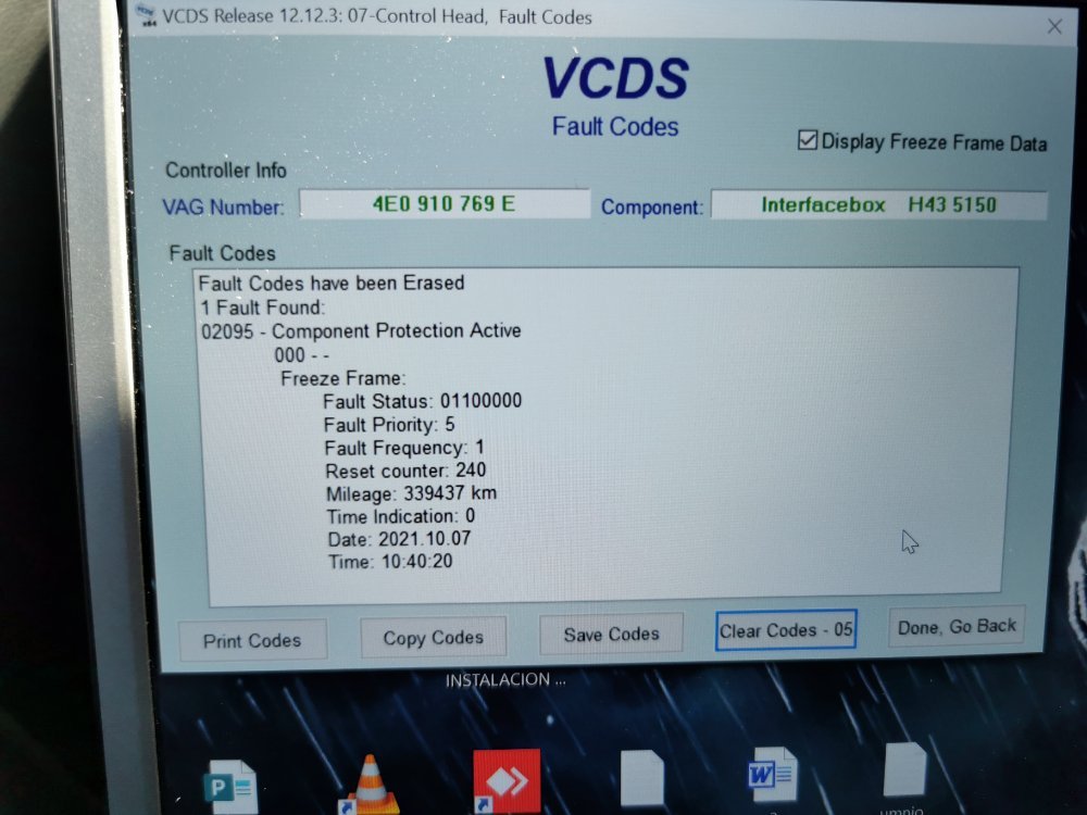

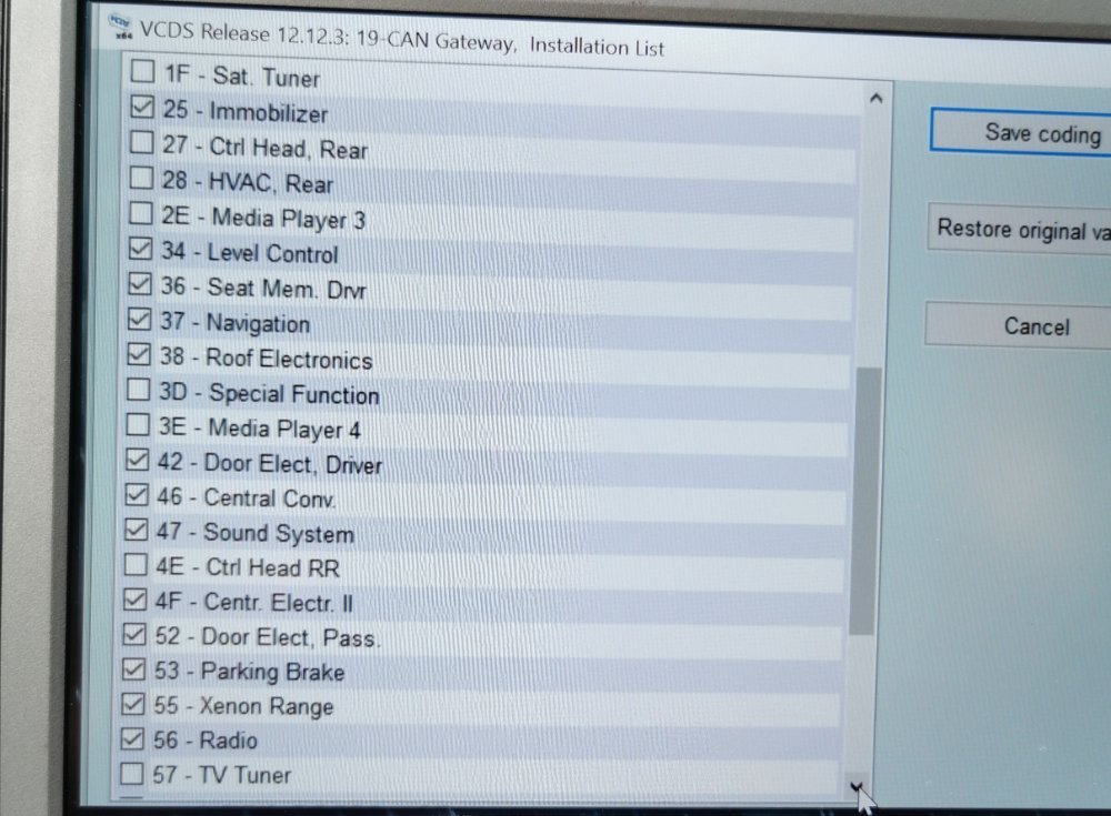

Despues de hacerlo solo me aparece este error en el control Head. También he urgado las diferentes del canal 12 del Control Head, al final lo he dejado en el 2, aunque estaba en 0
El Control Head (07) estaba en 0000000, he intentado codificar según Ross Tech, probado todos los varios Wire-Mute.. al final lo he dejado en 0000004, lo demas sigue en todo 0...

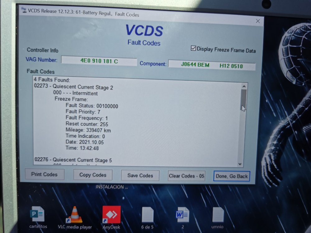

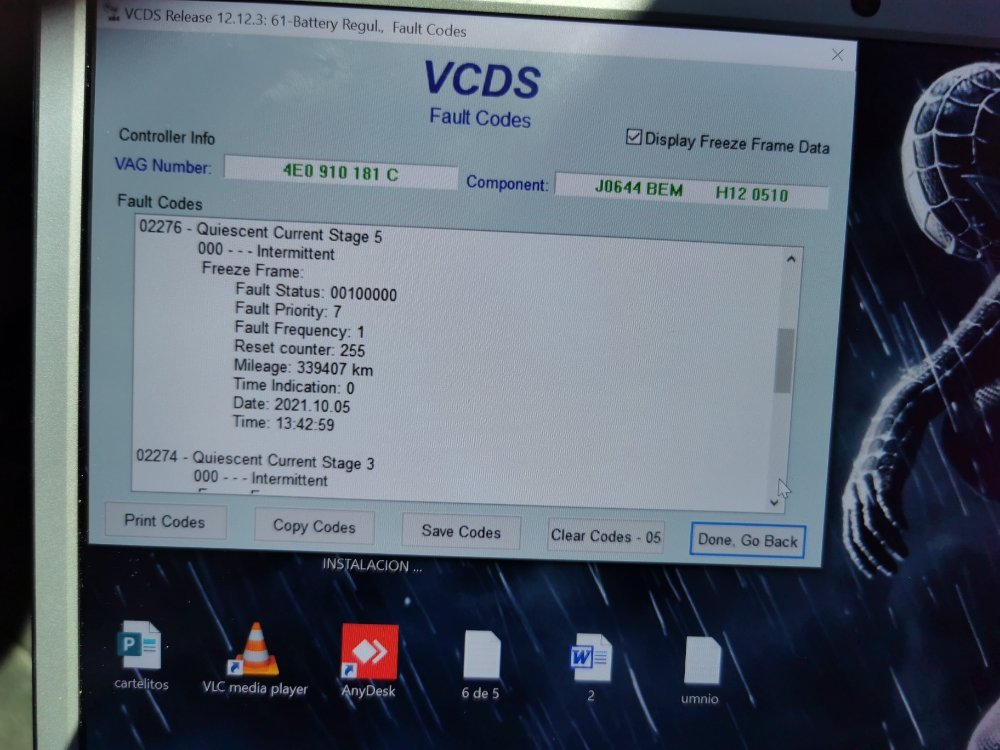

Ayer le hice un Bootloader con el 515 por probar, sigue igual.. Dejo un log que he hecho hoy... VCDS Version: Release 12.12.3 (x64) Data version: 20140822 Friday,08,October,2021,09:16:06:33490 Chassis Type: 4E (4E0) Scan: 01 02 03 05 06 07 08 09 0F 15 16 17 18 19 1E 25 34 36 37 38 42 46 47 4F 52 53 55 56 61 62 72 76 77 VIN: XXXXXXXXXXXXX Mileage: 339430km/210912miles 00-Steering Angle Sensor -- Status: OK 0000 01-Engine -- Status: Malfunction 0010 02-Auto Trans -- Status: OK 0000 03-ABS Brakes -- Status: Malfunction 0010 05-Acc/Start Auth. -- Status: OK 0000 06-Seat Mem. Pass -- Status: OK 0000 07-Control Head -- Status: Malfunction 0010 08-Auto HVAC -- Status: OK 0000 09-Cent. Elect. -- Status: OK 0000 0F-Digital Radio -- Status: OK 0000 15-Airbags -- Status: OK 0000 16-Steering wheel -- Status: OK 0000 17-Instruments -- Status: OK 0000 18-Aux. Heat -- Status: OK 0000 19-CAN Gateway -- Status: OK 0000 1E-Media Player 2 -- Status: OK 0000 25-Immobilizer -- Status: OK 0000 34-Level Control -- Status: OK 0000 36-Seat Mem. Drvr -- Status: OK 0000 37-Navigation -- Status: OK 0000 38-Roof Electronics -- Status: OK 0000 42-Door Elect, Driver -- Status: OK 0000 46-Central Conv. -- Status: OK 0000 47-Sound System -- Status: OK 0000 4F-Centr. Electr. II -- Status: OK 0000 52-Door Elect, Pass. -- Status: OK 0000 53-Parking Brake -- Status: OK 0000 55-Xenon Range -- Status: OK 0000 56-Radio -- Status: OK 0000 61-Battery Regul. -- Status: OK 0000 62-Door, Rear Left -- Status: OK 0000 72-Door, Rear Right -- Status: OK 0000 76-Park Assist -- Status: OK 0000 77-Telephone -- Status: OK 0000 ------------------------------------------------------------------------------- Address 01: Engine Labels: 059-907-401-ASB.clb Part No SW: 4E0 910 401 Q HW: 4E0 907 401 C Component: 3.0L V6TDI G000AG 0020 Revision: --H01--- Serial number: AUX3Z0E2361174 Coding: 0011973 Shop #: WSC 21295 551 00000 VCID: 295F8BFF807BF056EC3-807C 3 Faults Found: 001350 - Sensor 1 for Exhaust Temp Bank 1 (G235) P0546 - 000 - Short to Plus Freeze Frame: Fault Status: 01100000 Fault Priority: 0 Fault Frequency: 54 Reset counter: 255 Mileage: 339381 km Time Indication: 0 Date: 2021.10.04 Time: 00:44:34 Freeze Frame: RPM: 0 /min Torque: 167.7 Nm Speed: 0.0 km/h Duty Cycle: 1.0 % Voltage: 11.78 V Bin. Bits: 00101100 Torque: 78.0 Nm 006248 - Transmission Mount Valve 1 (N262) P1868 - 001 - Short to Plus Freeze Frame: Fault Status: 01100001 Fault Priority: 0 Fault Frequency: 1 Reset counter: 255 Mileage: 339381 km Time Indication: 0 Date: 2021.10.04 Time: 00:44:34 Freeze Frame: RPM: 0 /min Torque: 167.7 Nm Speed: 0.0 km/h Duty Cycle: 1.0 % Voltage: 11.78 V Bin. Bits: 00101100 Torque: 78.0 Nm 005715 - Please check DTC Memory of ABS Controller P1653 - 002 - - Intermittent Freeze Frame: Fault Status: 00100010 Fault Priority: 0 Fault Frequency: 1 Reset counter: 255 Mileage: 339408 km Time Indication: 0 Date: 2021.10.05 Time: 07:57:44 Freeze Frame: RPM: 0 /min Torque: 195.0 Nm Speed: 0.0 km/h Duty Cycle: 1.0 % Voltage: 11.02 V Bin. Bits: 00101100 Torque: 78.0 Nm Readiness: 0 0 0 0 0 ------------------------------------------------------------------------------- Address 02: Auto Trans Labels: 09L-927-760.lbl Part No SW: 4E0 910 156 F HW: 09L 927 156 Component: AG6 09L 3.0lTDI RdW 0090 Revision: --H01--- Serial number: 4012463 Coding: 0000001 Shop #: WSC 02313 785 00200 VCID: 254787CFEC63D436C8B-8070 No fault code found. ------------------------------------------------------------------------------- Address 03: ABS Brakes Labels: 4E0-910-517.lbl Part No SW: 4E0 910 517 B HW: 4E0 614 517 BC Component: ESP 5.7 allrad H44 0510 Coding: 0008357 Shop #: WSC 01234 000 00000 VCID: 224D9CD3FD4D230EAD9-8077 1 Fault Found: 00003 - Control Module 014 - Defective ------------------------------------------------------------------------------- Address 05: Acc/Start Auth. Labels: 4E0-910-131.lbl Part No SW: 4E0 910 131 HW: 4E0 909 131 C Component: FBS AUDID3 H04 0140 Revision: 01404004 Serial number: AUX3Z0E2361174 Coding: 0410624 Shop #: WSC 02311 785 00200 VCID: D8B97E3B6B9139DE03D-808D Subsystem 1 - Part No: XXXXXXXXXXX Component: ELV XXXX No fault code found. ------------------------------------------------------------------------------- Address 06: Seat Mem. Pass Labels: None Part No SW: 4E0 910 760 C HW: 4E0 959 760 Component: Sitzmemory BFS H08 0060 Revision: 00000000 Serial number: 5DS 008 795-03 Coding: 4063328 Shop #: WSC 02313 785 00200 VCID: 234399D7E2572A06A6F-8076 No fault code found. ------------------------------------------------------------------------------- Address 07: Control Head Labels: 4E0-910-7xx-07.lbl Part No SW: 4E0 910 769 E HW: 4E0 035 729 A Component: Interfacebox H43 5150 Revision: 00000000 Serial number: 300AH057548048 Coding: 0000000 Shop #: WSC 00000 000 00000 VCID: 2E5578E3B995976E391-807B Subsystem 1 - Part No: 4E0 910 609 C Component: Bedienteil MMI H42 0100 Subsystem 2 - Serial number: 317CW057541996 Subsystem 3 - Serial number: 7414.03.0500000000217B0107ÿ Subsystem 4 - Serial number: 7B0107ÿ 3 Faults Found: 00003 - Control Module 005 - No or Incorrect Basic Setting / Adaptation Freeze Frame: Fault Status: 01100101 Fault Priority: 5 Fault Frequency: 1 Reset counter: 240 Mileage: 339437 km Time Indication: 0 Date: 2021.10.07 Time: 09:18:51 02095 - Component Protection Active 000 - - Freeze Frame: Fault Status: 01100000 Fault Priority: 5 Fault Frequency: 1 Reset counter: 240 Mileage: 339437 km Time Indication: 0 Date: 2021.10.07 Time: 09:18:51 01042 - Control Module; Not Coded 000 - - Freeze Frame: Fault Status: 01100000 Fault Priority: 7 Fault Frequency: 1 Reset counter: 255 Time Indication: 15 ------------------------------------------------------------------------------- Address 08: Auto HVAC Labels: None Part No SW: 4E0 910 043 B HW: 4E0 820 043 D Component: KLIMAAUTOMAT 016 0400 Revision: 00000030 Serial number: 00000000063711 Coding: 0002121 Shop #: WSC 02311 785 00200 VCID: 1C31A22BDF2915FE675-8049 No fault code found. ------------------------------------------------------------------------------- Address 09: Cent. Elect. Labels: 4E0-910-279.lbl Part No SW: 4E0 910 279 L HW: 4E0 907 279 L Component: ILM Fahrer H12 0210 Coding: 0143122 Shop #: WSC 02313 785 00200 VCID: 316F639FA8AB8896243-8064 Subsystem 1 - Part No: 4E1 910 113 B Component: Wischer WWS D3 H50 0400 Coding: 00000035 Shop #: WSC 02313 Subsystem 2 - Part No: 4E0 910 557 Labels: 8K0-955-559.CLB Component: REGENLICHTSENSORH10 0050 Coding: 00141886 Shop #: WSC 02313 No fault code found. ------------------------------------------------------------------------------- Address 15: Airbags Labels: 4E0-910-655-84.lbl Part No SW: 4E0 910 655 HW: 4E0 959 655 G Component: Airbag 8.4E+ H10 0940 Coding: 0431707 Shop #: WSC 02313 785 00200 VCID: E3C359D722D7EA0666F-80B6 No fault code found. ------------------------------------------------------------------------------- Address 16: Steering wheel Labels: 4E0-910-549.lbl Part No SW: 4E0 910 549 HW: 4E0 953 549 Component: Lenksäulenmodul H13 0040 Coding: 0012141 Shop #: WSC 00000 000 00000 VCID: E5C747CF2CE3943688B-80B0 Subsystem 1 - Part No: XXXXXXXXXXX Component: Lenkradmodul H06 0080 No fault code found. ------------------------------------------------------------------------------- Address 17: Instruments Labels: 4E0-910-xxx-17.lbl Part No SW: 4E0 910 901 HW: 4E0 920 901 Component: KOMBIINSTR. VDO H70 0400 Revision: D01 Serial number: AUDID3E2000568 Coding: 0000113 Shop #: WSC 80093 222 69422 VCID: DDB76F2F04B3DCF650B-8088 No fault code found. ------------------------------------------------------------------------------- Address 18: Aux. Heat Labels: None Part No SW: 4E0 910 105 A HW: 4E0 815 069 E Component: Heizgeraet H07 0100 Revision: 0000000B Serial number: 00000009006406 Coding: 0000001 Shop #: WSC 00000 000 00000 VCID: 1A3DA433D51D6BCE759-804F No fault code found. ------------------------------------------------------------------------------- Address 19: CAN Gateway Labels: 4E0-910-468.lbl Part No SW: 4E0 910 468 B HW: 4E0 907 468 E Component: Gateway H10 0080 Revision: 10 Serial number: 1900305228005B Coding: FCFE7BDE2B3904 Shop #: WSC 00033 572 88584 VCID: 275B8DC7966FC626FA7-8072 1 Fault Found: 02230 - Digital Radio (DAB) (R147) 004 - No Signal/Communication Freeze Frame: Fault Status: 01100100 Fault Priority: 3 Fault Frequency: 1 Reset counter: 240 Mileage: 339437 km Time Indication: 0 Date: 2021.10.07 Time: 09:19:52 ------------------------------------------------------------------------------- Address 1E: Media Player 2 Labels: None VCID: 55A7F70FBC8384B698B-8000 No Faults Found or DTCs not supported by controller or a communication error occurred ------------------------------------------------------------------------------- Address 25: Immobilizer Labels: 4E0-910-131.lbl Part No SW: 4E0 910 131 HW: 4E0 909 131 C Component: FBS AUDID3 H04 0140 Revision: 01404004 Serial number: AUX3Z0E2361174 Coding: 0410624 Shop #: WSC 02311 785 00200 VCID: D8B97E3B6B9139DE03D-808D Subsystem 1 - Part No: XXXXXXXXXXX Component: ELV XXXX XXXXXXXXXXX ELV XXXX No fault code found. ------------------------------------------------------------------------------- Address 34: Level Control Labels: 4E0-910-553.lbl Part No SW: 4E0 910 553 H HW: 4E0 907 553 F Component: LUFTFDR.-CDC H06 4480 Coding: 0011110 Shop #: WSC 02313 785 00200 VCID: 28598EFB9B71C95EF3D-807D No fault code found. ------------------------------------------------------------------------------- Address 37: Navigation Labels: 4E0-910-88x-37.lbl Part No SW: 4E0 910 888 P HW: 4E0 919 887 C Component: MNS ECE H44 1060 Revision: 00000000 Serial number: 305CW057578179 Shop #: WSC 02313 785 00200 VCID: 3B7341B77AE772C68EF-806E No fault code found. ------------------------------------------------------------------------------- Address 38: Roof Electronics Labels: 4E0-910-135.lbl Part No SW: 4E0 910 135 A HW: 4E0 907 135 A Component: Dachknoten D3 H02 0090 Serial number: 00000430900028 Coding: 0003220 Shop #: WSC 02313 785 00200 VCID: 1D37AF2FC4331CF690B-8048 No fault code found. ------------------------------------------------------------------------------- Address 42: Door Elect, Driver Labels: 4E1-910-802-42.lbl Part No SW: 4E1 910 802 B HW: 4E1 959 801 B Component: Türsteuer.FS BRM003 0060 Coding: 0028461 Shop #: WSC 02311 785 00200 VCID: 204996DBF341311EBBD-8075 No fault code found. ------------------------------------------------------------------------------- Address 46: Central Conv. Labels: 4E0-910-289.lbl Part No SW: 4E0 910 289 A HW: 4E0 907 289 Component: Komfortgeraet H04 0040 Revision: 00400004 Serial number: W040503120159 Coding: 0004712 Shop #: WSC 02313 785 00200 VCID: 275B8DC7966FC626FA7-8072 Subsystem 1 - Part No: 4E0 910 853 Component: Heckdeckel P14H06 0070 No fault code found. ------------------------------------------------------------------------------- Address 47: Sound System Labels: 4E0-910-223.lbl Part No SW: 4E0 910 223 P HW: 4E0 035 223 A Component: DSP-Amp.-High H13 0460 Revision: PROD_01 Serial number: 00000000012896 Coding: 0000012 Shop #: WSC 02313 785 00200 VCID: 2A5D74F3857DFB4EE59-807F No fault code found. ------------------------------------------------------------------------------- Address 4F: Centr. Electr. II Labels: None Part No SW: 4E0 910 280 A HW: 4E0 907 280 A Component: ILM Beifahrer H09 0040 Revision: Serial number: 00000000058320 Coding: 0010101 Shop #: WSC 02313 785 00200 VCID: 1E35A823C93507EE891-804B No fault code found. ------------------------------------------------------------------------------- Address 52: Door Elect, Pass. Labels: 4E1-910-802-52.lbl Part No SW: 4E1 910 802 B HW: 4E1 959 802 B Component: Türsteuer.BF BRM003 0060 Coding: 0028461 Shop #: WSC 02311 785 00200 VCID: 204996DBF341311EBBD-8075 No fault code found. ------------------------------------------------------------------------------- Address 53: Parking Brake Labels: 4E0-910-801.clb Part No SW: 4E0 910 801 D HW: 4E0 907 801 B Component: EPB A4EC0230 H03 0230 Revision: --H03--- Coding: 0000221 Shop #: WSC 80093 222 183701 VCID: 204996DBF341311EBBD-8075 No fault code found. ------------------------------------------------------------------------------- Address 55: Xenon Range Labels: 4F0-910-357.lbl Part No SW: 4F0 910 357 C HW: 4F0 907 357 C Component: AFS 1 H01 0020 Revision: 00000001 Serial number: Coding: 0000018 Shop #: WSC 02313 785 00200 VCID: 264580C39165DF2EC11-8073 Subsystem 1 - Part No: 4F0 941 329 A Component: AFS-Modul links H05 0010 Subsystem 2 - Part No: 4F0 941 329 A Component: AFS-Modul rechtsH05 0010 No fault code found. ------------------------------------------------------------------------------- Address 56: Radio Labels: 4E0-910-541.lbl Part No SW: 4E0 910 541 T HW: 4E0 035 541 E Component: TUNER EU/US/RDW H42 0630 Revision: 00000000 Serial number: 396KW047501383 Coding: 0000001 Shop #: WSC 00033 572 88584 VCID: 316F639FA8AB8896243-8064 No fault code found. ------------------------------------------------------------------------------- Address 61: Battery Regul. Labels: 4E0-910-181.lbl Part No SW: 4E0 910 181 C HW: 4E0 915 181 C Component: J0644 BEM H12 0510 Revision: 00000000 Serial number: 00000000004013 Shop #: WSC 00999 444 64523 VCID: 204996DBF341311EBBD-8075 Subsystem 1 - Part No: 000 915 105 DL Component: von JCB 2911101234 Coding: 303030393135313035444C4A434232393131313031323334 Shop #: WSC 12345 128 00289 No fault code found. ------------------------------------------------------------------------------- Address 62: Door, Rear Left Labels: 4E0-910-802.lbl Part No SW: 4E0 910 802 A HW: 4E0 959 801 C Component: Türsteuer.HL BRM003 0060 Coding: 0028461 Shop #: WSC 02311 785 00200 VCID: 1E35A823C93507EE891-804B No fault code found. ------------------------------------------------------------------------------- Address 72: Door, Rear Right Labels: 4E0-910-802.lbl Part No SW: 4E0 910 802 A HW: 4E0 959 802 C Component: Türsteuer.HR BRM003 0060 Coding: 0028461 Shop #: WSC 02311 785 00200 VCID: 1E35A823C93507EE891-804B No fault code found. ------------------------------------------------------------------------------- Address 76: Park Assist Labels: 4E0-910-283.lbl Part No SW: 4E0 910 283 A HW: 4E0 919 283 B Component: Parkhilfe 8-Kan H12 0020 Revision: --.--.-- Serial number: 08720506401394 Coding: 0001108 Shop #: WSC 02313 785 00200 VCID: 214F93DFF84B3816B43-8074 No fault code found. End ---------------------------------------------------------------------

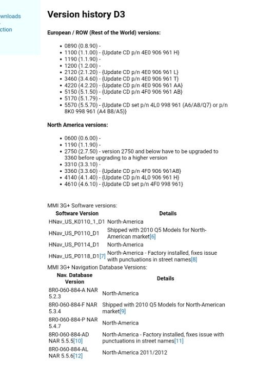

Mamona , he encontrado las versiones del D3 que hay.. No sale la 414 pero si la 2120, la 3460 y la 4220 que son las que mas se asemejan, con sus respectivas referencias originales...si las encuentro originales mejor, si no a buscar links...si tu mujer es de morro fino y salgo de esta yo mismo me desplazo a Mallorca y cambiamos la Paella por un Bullit de Peix o un Arroz con Bogavante, estirate anda que tener a la mujer contenta no tiene precio, y ya te debo varias...
Voy a intentarlo, voy a mirar de conseguir los cd de la 414 (en mi coche me pedirá ese)?, tenía la 2120, ya que no tengo PC tengo que comprarlos, mirando en el menu oculto no encuentro el Bootloader, me ilustrais?..vamos a probar @Tiburon3
Sabemos alguna manera de volver a restaurar la 2120?..es decir, incluso con lo que nunca se debe hacer, el famoso bootloader?, el coche falla por todos lados...gracias @Tiburon3@Tiburon3 voy a ver que opciones hay...los que veo del bootloader les pide unos cd de alguna versión especifica, normalmente las primeras del coche, opciones de cambiar el MMI solucionaria algo?...

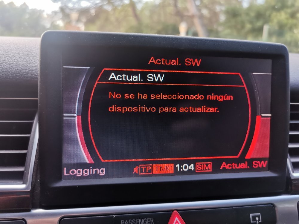

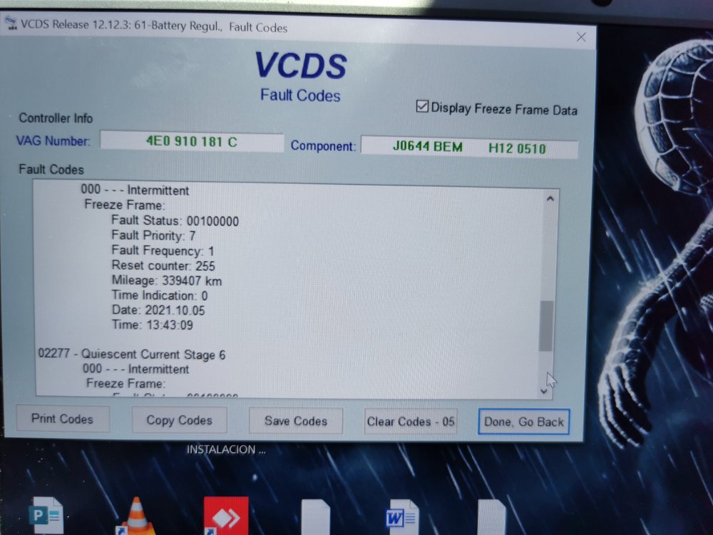

Al menu rojo puedo entrar, lo que no me deja es ejecutar los cd, dice que no hay seleccionado ningun dispositivo para actualizar. En 10 minutos de tocar con vag com. La bateria me ha bajado de un 60% a apagarse, tengo algo que me consume la bateria...
Lo dejaré como última opción, prefiero buscar la version inicial y darle al Bootloader , que bajón, maldita sea la hora que toque nada, con lo bien que íba ahora..
Bueno pues también me come la bateria, la había cargado dando una buena vuelta y solo de pasar el vag com pues así está, al 10%... Que desastre, pa que toco nadaaaa...

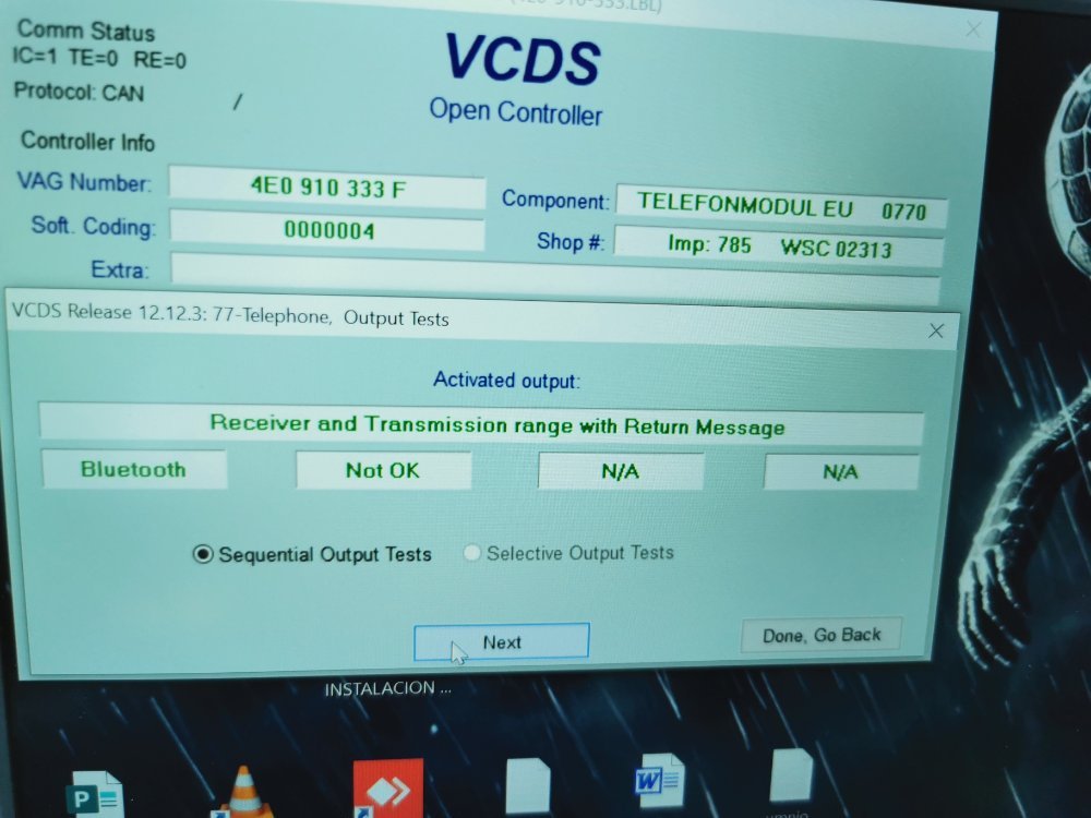

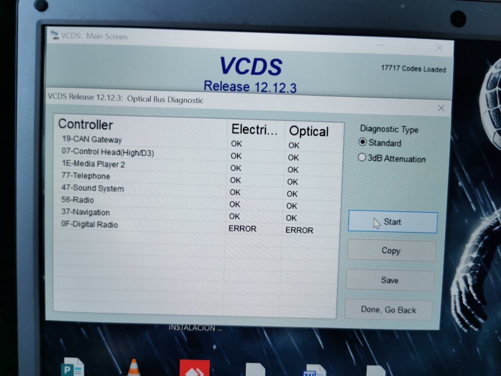

Y en modulo Telefono al hacer los Output me sale el error de Bluetooth Not OK...se puede desactivar el tlf con el VAG para hacer prueba?..
Vale gracias compis, ahira mismo me sirve de poco ya que no puedo ejecutar los cd como he dicho, estoy mirsndo los modulos con el vag com... Los unicos errores que me salen son en Telephone (Bluetooth Not OK), no sé si podría estar pisando el audio.... Y también en Control Head 3 errores que al borrar solo me salian dos, uno de adaptación y otro de protección de componentes, desconozco si éste módulo tiene algo que ver con el sonido.... Os pongo en mensajes a continuación...El Navi llevo DVD de 2010

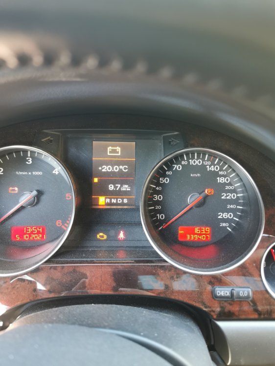

No, el cd esta siempre en Pausa, la radio puedo cambiar las emisoras, y sale hasta en el fis la emisora que hay en ese momento, pero está siempre en MUTE tanto la radio como el CD de musica, con el altavoz tachado...he intentado pasar los CD de nuevo pero aparece que no se ha seleccionado nada para actualizar, tampoco me deja con el joystick seleccionarlo haciendo click al entrar en casa parte...
Vale ya he conseguido poner el nivel de bateria... Dejo estas capturas de @PAUL-A8para futuras consultas... Solo me falta desbloquear el sonido que sigue en MUTE y los CD se quedan en pausa sin rwproducirse...
Leyendo por foros guiris, podría ser que se me haya activado la proteccion de componentes y por eso no rula el sonido?..
